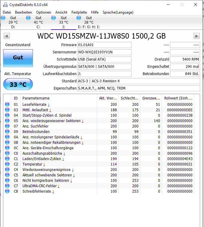

Zuvor wurden eine ganze Reihe Indexeintäge gelöscht.
Das passt zu den 150 unerwarteten Spannungsabfälle bei 290 Einschaltvorgängen. Entweder hat das Datenkabel ein Problem, die Platte wird öfter einfach so abgezogen (was ich nicht empfehle, egal wie der Schreibcache eingestellt ist) oder der Rechner wurde oft nicht ordentlich runtergefahren. Wenn dann noch Schreibzugriffe ausstehen, kann das Filesystem eben mal korrupt werden und genau dies war ja hier der Fall, was man daran sieht, dass chkdsk das Problem beheben konnte.
Wo hast Du diese genau erkennen können?
Würde mich interessieren, um es nachvollziehen zu können, auch für die Zukunft.
Danke.
Ach ja, würdest Du diese nun wiederhergestellte WD Platte noch verwenden, oder sollte ich sie entsorgen?
Ausschaltabbrüche 96 (hex) --> 150 dezimal

Eigentlich sollte beim Runterfahren auch die USB Platte über den bevorstehenden Spannungsabfall informiert werden. Aber Du wärst nicht der erste der den PC an einer Steckerleiste mit Schalter hat und dem Rechner zu früh den Strom entzieht. Wenn der Bildschirm schwarz wird, ist das Runterfahren bei den meisten Rechner noch lange nicht abgeschlossen. Beobachte halt den Rohwert vom Attribut C0 und schau nach welchen Aktionen der ansteigt.
Ich habe den Rechner tatsächlich an einer Steckerleiste mit Schalter.
Ich fahre den Rechner also sauber herunter, der Monitor wird schwarz, die Status LED am Rechner erlischt und alles ist aus - so denke ich mir jedenfalls.
Danach schalte ich die Steckdosenleiste aus.
Wie gesagt: Beobachte den Rohwert von C0 in verschiedenen Situationen damit Du erkennen kannst, wann der steigt und dann weißt Du hoffentlich was zu tun ist um dies zu vermeiden, vor allem aber um zu vermeiden das es nochmal ein korruptes Filesystem gibt.

Nein das ist nicht egal, die HDD selbst zeigt keine Hinweise auf eine Fehlfunktion der HDD selbst. Ihre S.M.A.R.T. Werte geben trotzdem einen Hinweis auf die wahrscheinliche Ursache, nämlich die unerwarteten Spannungsabfälle, wenn die Metadaten des Filesystems nach einem Schreibvorgang nicht geschrieben werden können weil die Spannungsversorgung plötzlich unterbrochen wird, dann ist das Filesystem eben hinterher korrupt, es kann sogar zu schwebenden Sektoren führen, wenn nämlich deswegen nicht mehr alle Daten des Sektors und die ECC dahinter geschrieben werden können.
Man muss da schon unterscheiden ob es ein Fehler der HDD ist, der natürlich auch zu einem korrupten Filesystem führen kann oder eben eine andere Ursache dafür vorliegt, wie es hier sehr wahrscheinlich ist. Daher würde es in diesem Fall auch nichts nutzen die HDD zu tauschen, da es sonst früher oder später wieder passieren könnte. Man muss den Umgang mit der Platte bzw. dem Rechner ändern um zu verhindern, dass es wieder passiert.

nun habe ich, wie bereits erwähnt, alle Dateien dieser zuvor nicht erkannten WD Elements 2.5 Festplatte auf andere Festplatten gesichert. Meine Eigenen Dateien liegen ab sofort auf der 512 GB SSD des Desktop Rechners.
Ich werde ich Zukunft regelmäßige Backups auf 2 externe HDDs machen, die ich bestellt habe, WD Blue 1 TB und ein externes Gehäuse jeweils dazu.
Diese beiden Backups HDDs werde ich nur noch dann anstecken, wenn ein Backup gemacht wird, danach werde ich sie sauber psychisch vom Rechner trennen.
War es zu diesen C0 Ausschaltabbrüchen kam, kann ich mir nur so erklären:
Der Rechner hängt an einer Steckdosenleiste mit Schalter.
Die WD Elements hing immer am hinteren ISB 3.0 Port, wurde nie abgezogen, war immer angeschlossen.
Mit dem Rechner wurde sie gestartet, mit Herunterfahren des Rechner ausgeschaltet.
Sobald der Rechner heruntergefahren war, habe ich den Schalter der Steckdosenleiste ausgeschaltet, oft unmittelbar danach.
Kann das die Ursache sein?
Hätte ich noch dem Herunterfahren noch warten müssen, ehe ich die Steckdosenleiste ausschalte?
Und dann noch zur WD Elements:
Ich habe diese nun formatiert.
Danach mit Windows auf Fehler geprüft bzw. gescannt:
Ergebnis: Es wurden keine Fehler gefunden.
In ChristalDisk werden aber die C0 Ausschaltabbrüche weiterhin angezeigt, die vor der Formatierung dort waren. Wird das nicht auch zurückgesetzt, oder kann man das zurücksetzen, so dass alles auf "Null" ist?
Vielen Dank für Eure Hilfe.
Dies ist durchaus denkbar und kommt öfter vor, in der Eile wird eben nicht immer lange genug gewartet.
Dies zeigen auch die S.M.A.R.T. Werte, die HDD ist in Ordnung.
Nein, dies ist ein Lebenszeitzähler und der Wert fällt nie wieder auf 0 ab, aber wenn er nicht steigt ist doch alles bestens, da dann ja keine weiteren unerwarteten Spannungsabfälle aufgetreten sind.
