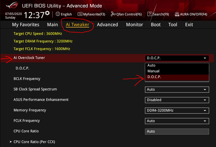

für RAM:

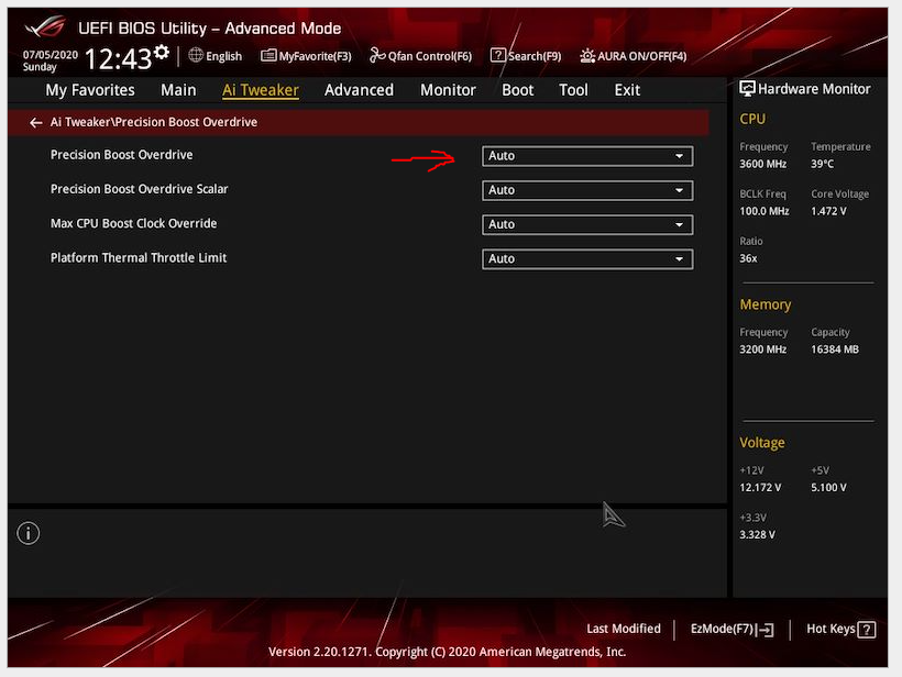

für CPU: (schau mal ob da evtl. auch auf ENABLED geht. Ansonsten schauen ob es eben zumindest auf AUTO steht.
Bilder sind von hier: https://www.anandtech.com/show/15868/the-asus-rog-strix-b550f-gaming-wifi-motherboard-review/3

Nach einem BIOS-Update ist DOCP nicht mehr aktiviert.
