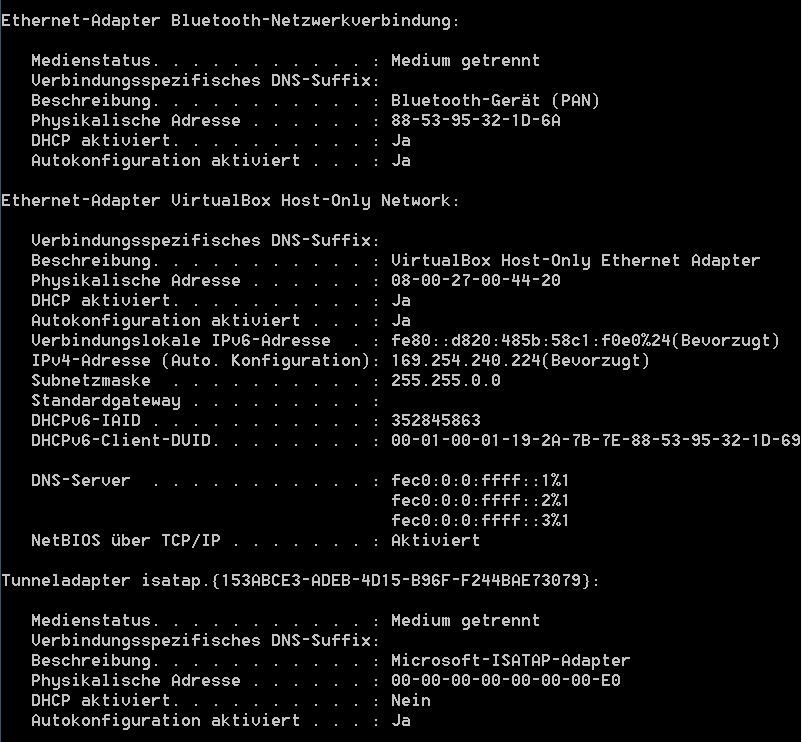

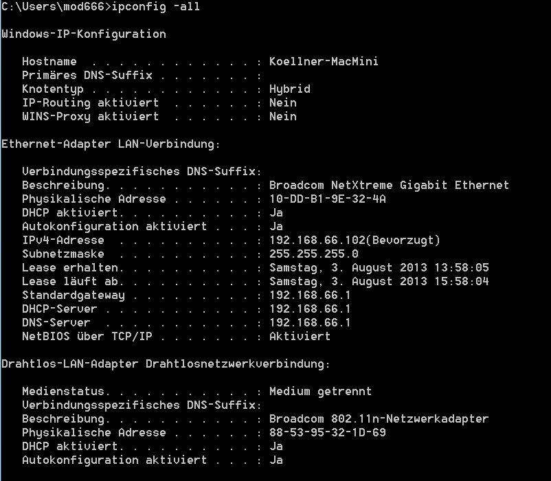

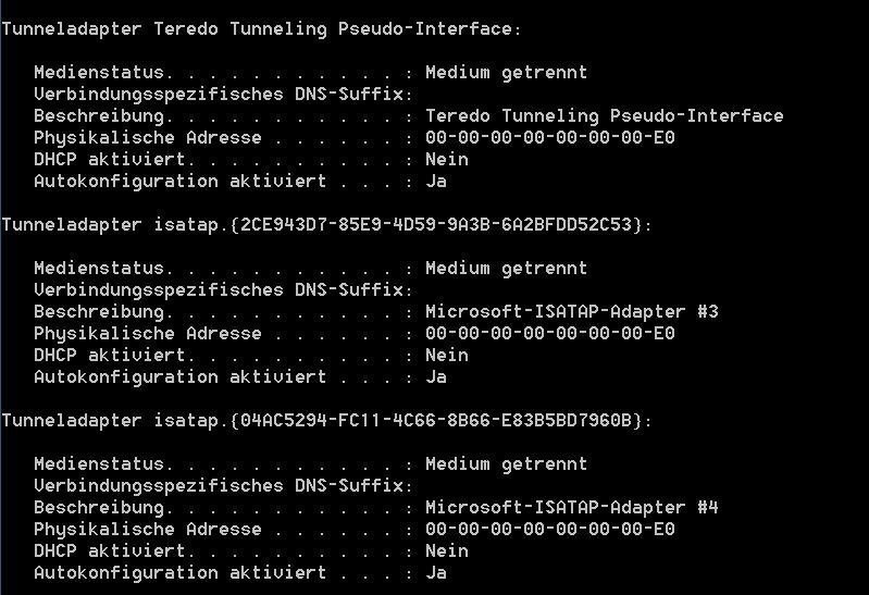

Wenn es in der VM klappt, sollte die Hardware okay sein. Ist unter 7 nur eine Einstellungssache der Netzwerkkarte, wahrscheinlich falsches Gateway. Bitte einen Auszug von ipconfig /all des Mac mini unter 7 mit angestöpseltem Kabel posten!
Das ganze mit einem ifconfig und netstat -nr des Macbooks vergleichen.
Hi, danke für die schnelle Antwort. siehe Anhang:
66.1 = mein Router, der DHCP und DNS macht
edit: dein edit gerade erst gesehen, reiche ich gleich nach

Einstellungen passen bis auf die seltsame IPv4 Lease Time der LAN-Verbindung unter 7 eigentlich alle.
Aktiviere unter 7 bitte mal IPv6 für die LAN-Verbindung.
Außerdem bitte wieder ifconfig und netstat -nr, diesmal aber vom OSX des Mac mini. Ist IPv6 dort aktiv?
