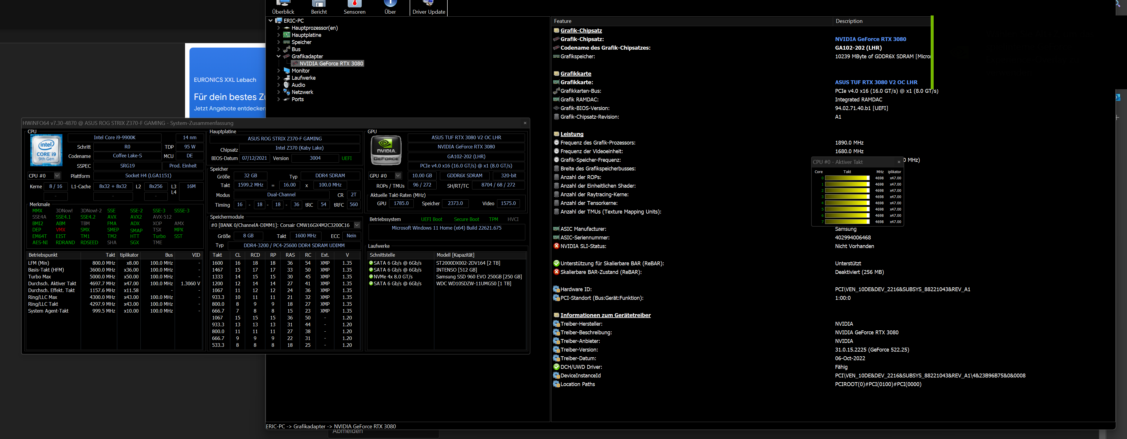

Ein Screenshot von "Nur Zusammenfassung" aus HWiNFO wäre auch nicht schlecht.

Wie sind die Temperaturen beim Spielen. ( Bitte einmal ein Foto wenn von HWInfo wenn du gespielt hast, aber ! beim starten "nur Sensoren" ! angeklickt haben
