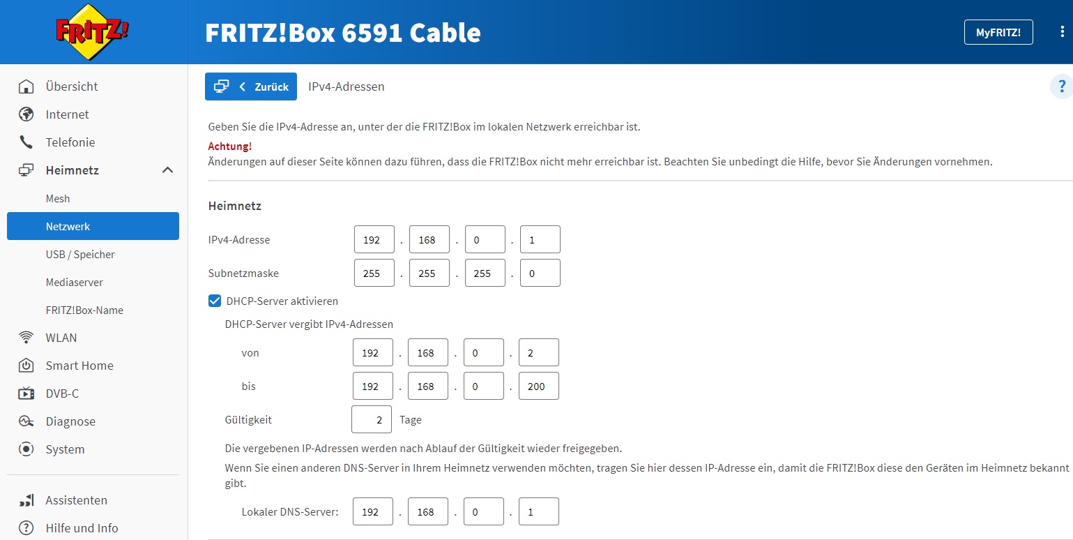

Bei der Fritzbox habe ich eine Lease Zeit von 2 Tagen aktiviert,

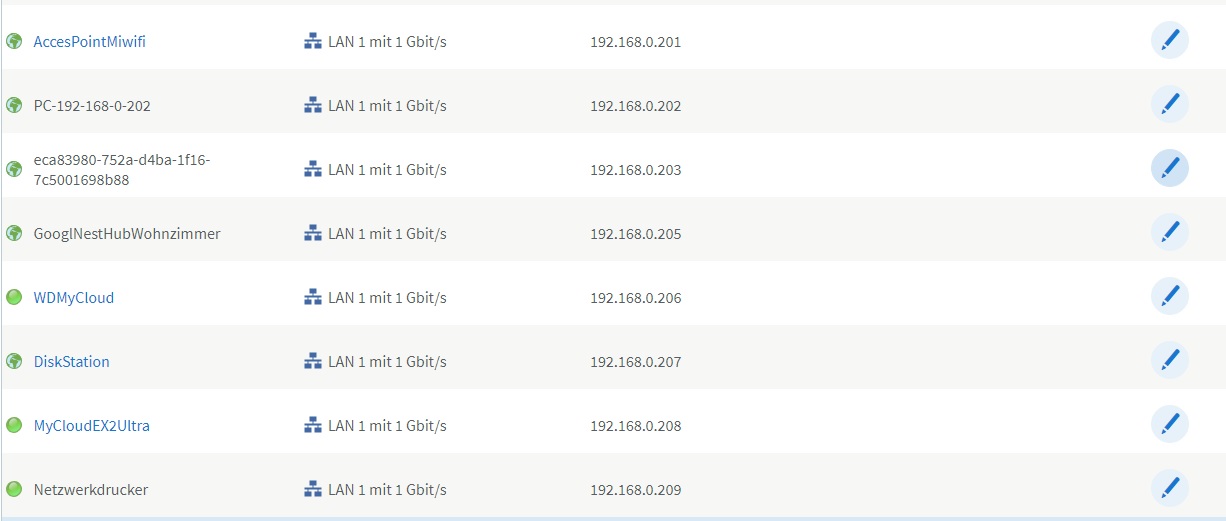

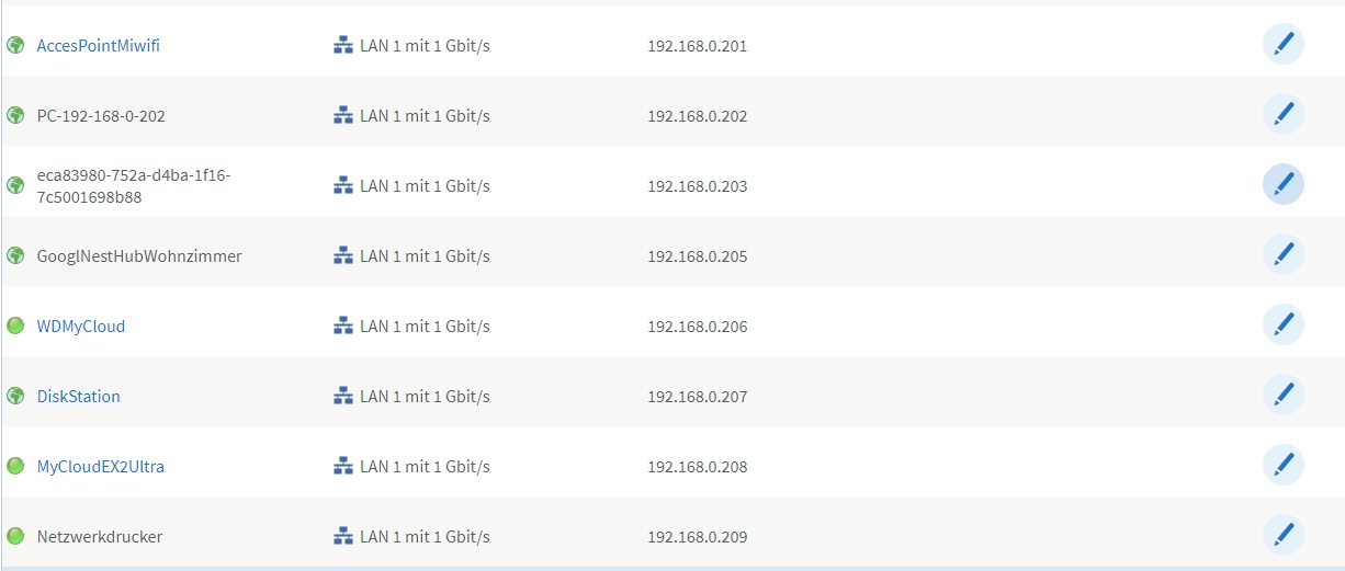

Auf dem Bild sind die Geräte mit festen IP Adressen abgebildet.

Die Lease Time habe ich jetzt auf 1 Tag geändert und die SSID der Access Points / Router sind identisch mit verschiedenen Kanälen.
Dreh runter auf 60 Minuten.
Kurze Lease heißt nicht, das ein Gerät alle 60 Minuten eine neue IP bekommt.
Es heißt eher das nicht benötigte vergebene IP nicht länger als 60 Minuten vorgehalten werden.

Die DHCP-Leases kann man durch einen Neustart nicht neu vergeben lassen. @gokhanplaya Um einen Zurücksetzen auf Werkseinstellungen zu vermeiden, schalte den DHCP-Server kurz aus und dann gleich wieder an: „fritz.box → Heimnetz → Netz → (Reiter) Netzeinstellungen → (Taste) weitere Einstellungen → (Taste) IPv4-Einstellungen → (Heimnetz) IPv4-Adresse“, also Ausschalten, Taste Übernehmen, wieder Einschalten.
