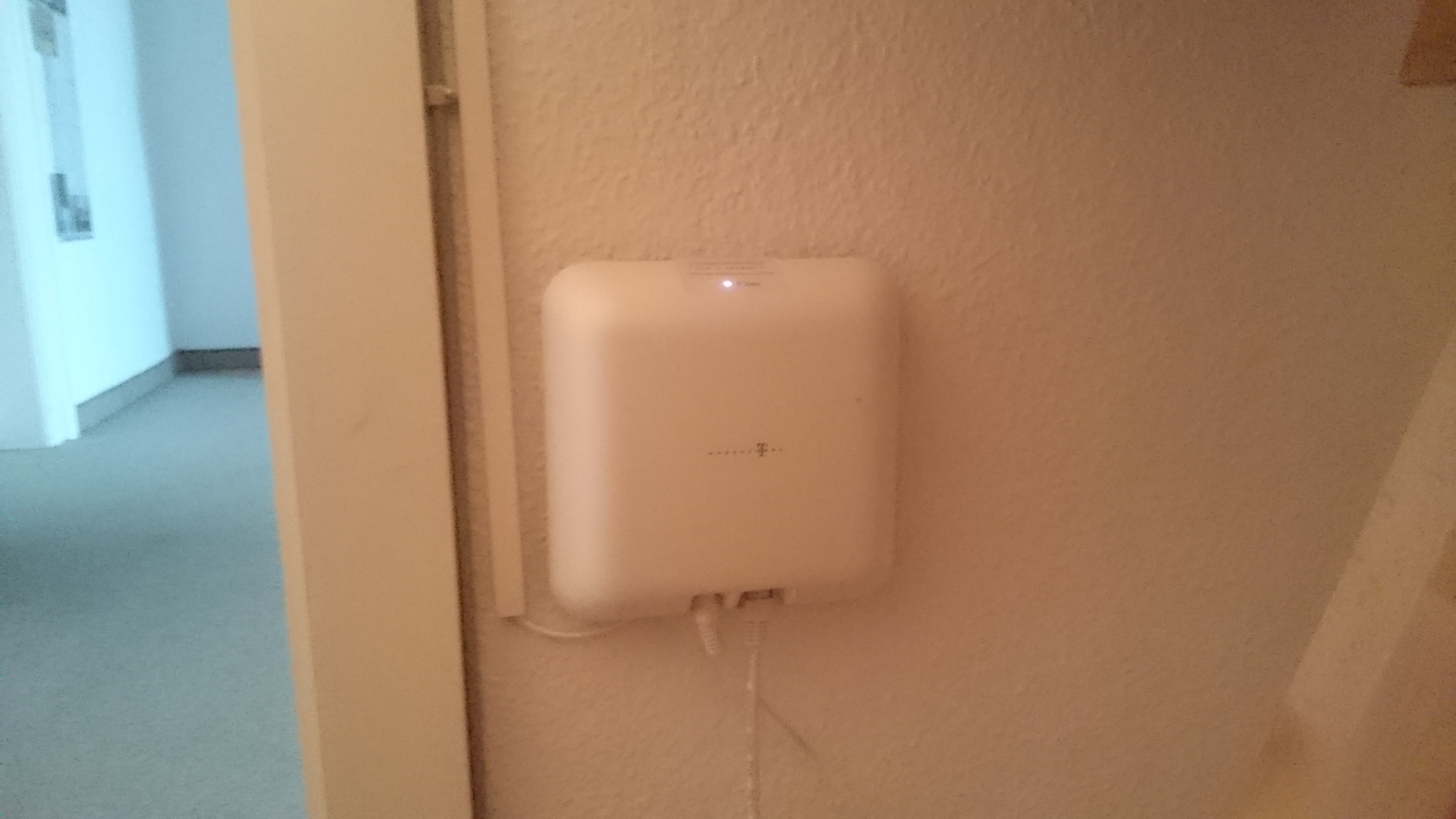

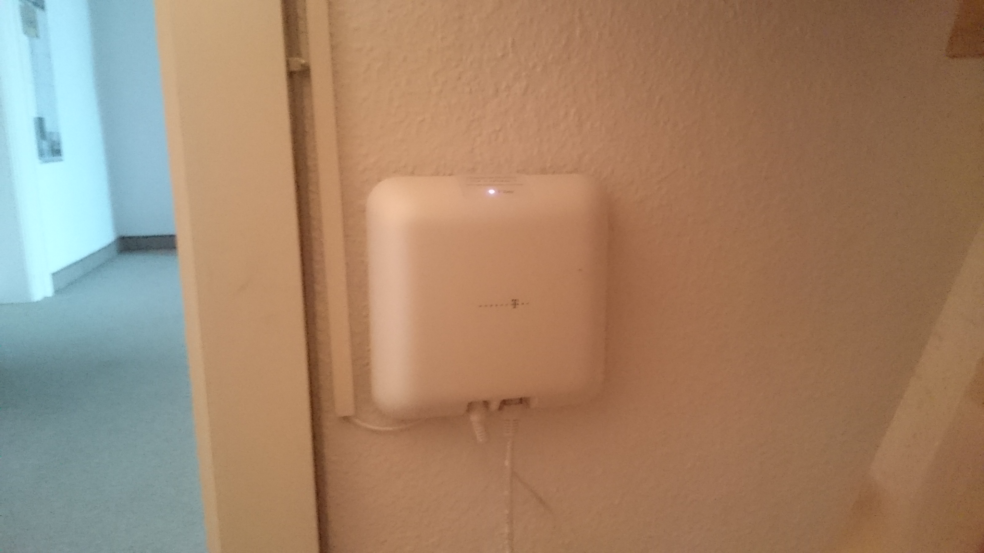

Jein. Ich habe keine Möglichkeit VLAN Einstellungen beim WLAN Router Modus vorzunehmen. Zudem ist das Modem ein anderes als meins (meines hat nur eine weiße LED, Aufschrift: "Fiber", das aber durchgängig leuchtet, also Verbindung zu haben scheint).
