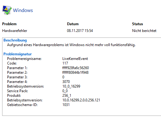

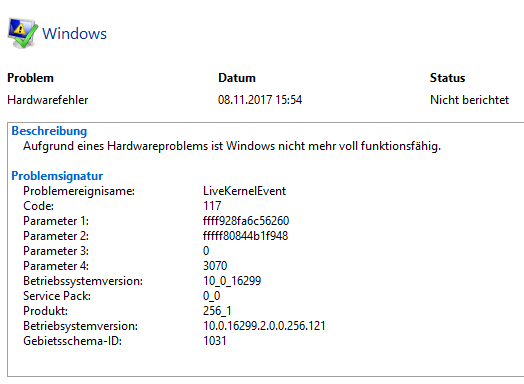

Dort tauchen dann zahlreiche Meldungen auf, Quelle: "Windows", Zusammenfassung: "Hardwarefehler". Nachfolgend dann das, was mir unter "Technische Details" ausgegeben wird.
Am häufigsten trat der Fehler mit dem Code 117 auf:

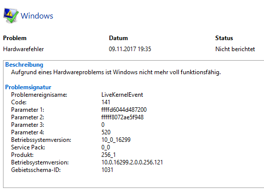

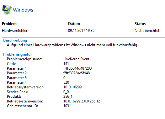

Aber auch einer mit Code 141:
Auch durch Google bin ich hierbei bislang noch nicht schlau geworden. Weiß jemand etwas damit anzufangen? Kann man hier erkennen, was von der Hardware defekt sein könnte?
