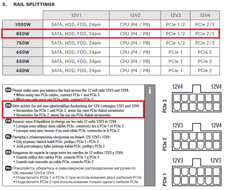

Mir ist eben noch wieder eingefallen, dass beQuiet! Netzteile so ein Multi Rail Wehwehchen haben.
Im Prinzip wird die 12V Leitung aufgeteilt, auch bei PCIe und wenn du alle Stecker der Grafikkarte nur mit einem Rail versorgst, kann es knapp werden und Netzteil schaltet ab...
Solltest du das Straight Power 11 (oä) haben und ein Kabel nutzen mit 1 Stecker am Netzteil > 2 8Pin für Grafikkarte
Dann kannst du den PCIe2 Port am Netzteil versuchen oder je ein Kabel vom Netzteil zu Grafikkarte, in dem Fall PCIe1 und PCIe3, sehe Bild aus der Anleitung:
Reaktionen: Quirlen und CM286

Schließ die Karte wie über mir erwähnt, mit zwei separaten Kabel an PCIe1 und PCIe3 an.
Reaktionen: Quirlen
Danke an alle für die schnelle Hilfe!!!
Mein Fehler war, dass ich nur ein Y-Kabel vom Netzteil zur Grafikkarte genutzt hatte. Hab mir da auch keine Gedanken zu gemacht, da es schon verbaut war. Jetzt funktioniert alles.
