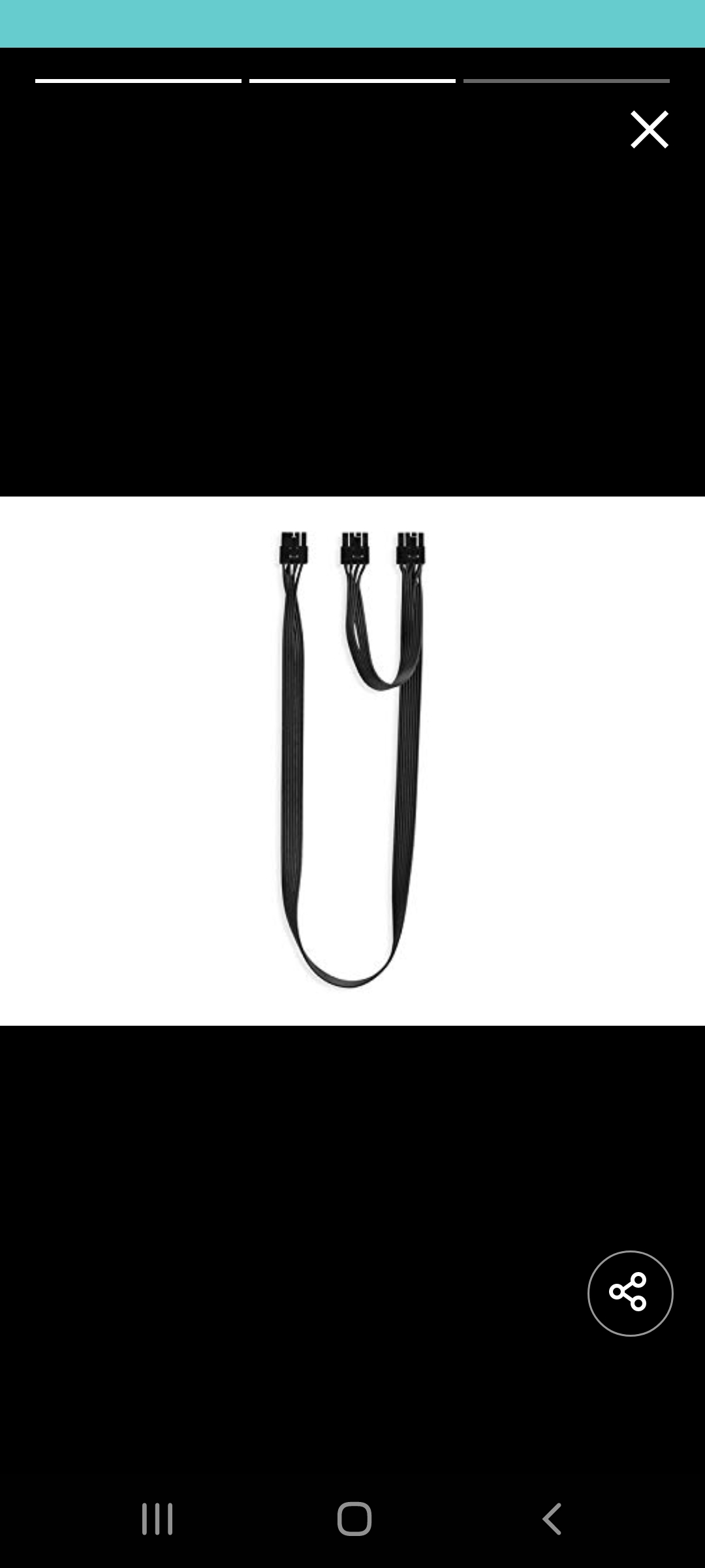

Du hast mehrere PCIe Kabel? Was sagt die Anleitung (ich finde so schnell leider nix)
Du musst evtl 2 spezielle Stränge anschließen.
Welches Netzteil bzw. Hersteller ist zu empfehlen?
Das PCle ist ein 6+2
So wie dieser Screen
Also GPU, oder meinst du ein anderes?

Nein, du hast davon mehrere Anschlüsse wenn ich das richtig sehe. Und die 3080 hat ja 2x 8 Pin. Evtl. musst du 2 Kabel an speziellen Anschlüssen nutzen. Anleitung nutzen.
Mit speziell sind seperate Stränge gemeint also wenn das Kabel sich auf splitet nur einen Anschluss davon zu nutzen und dann ein weiteres Kabel nehmen, nicht den weiteren Stecker am Y-aufgeteilten Kabel.

Novocain schrieb:
Mit speziell sind seperate Stränge gemeint also wenn das Kabel sich auf splitet nur einen Anschluss davon zu nutzen und dann ein weiteres Kabel nehmen.
Genau so ist es gemeint. Evtl. bringt das Besserung.
Das Netzteil hat scheinbar Sigle Rail laut Tests (70A 12V). Etwas irritierend, dass es auf der Herstellerseite kein Handbuch gibt.
Vielleicht hilft es ja trotzdem mit den verschiedenen Kabeln. Leistungsmäßig sollte das Netzteil eigentlich kein Problem haben.
Reaktionen: coasterblog
Dann wird es wohl nicht viel bringen. Aber einen Versuch kann man ja wagen, der kostet ja nix.
