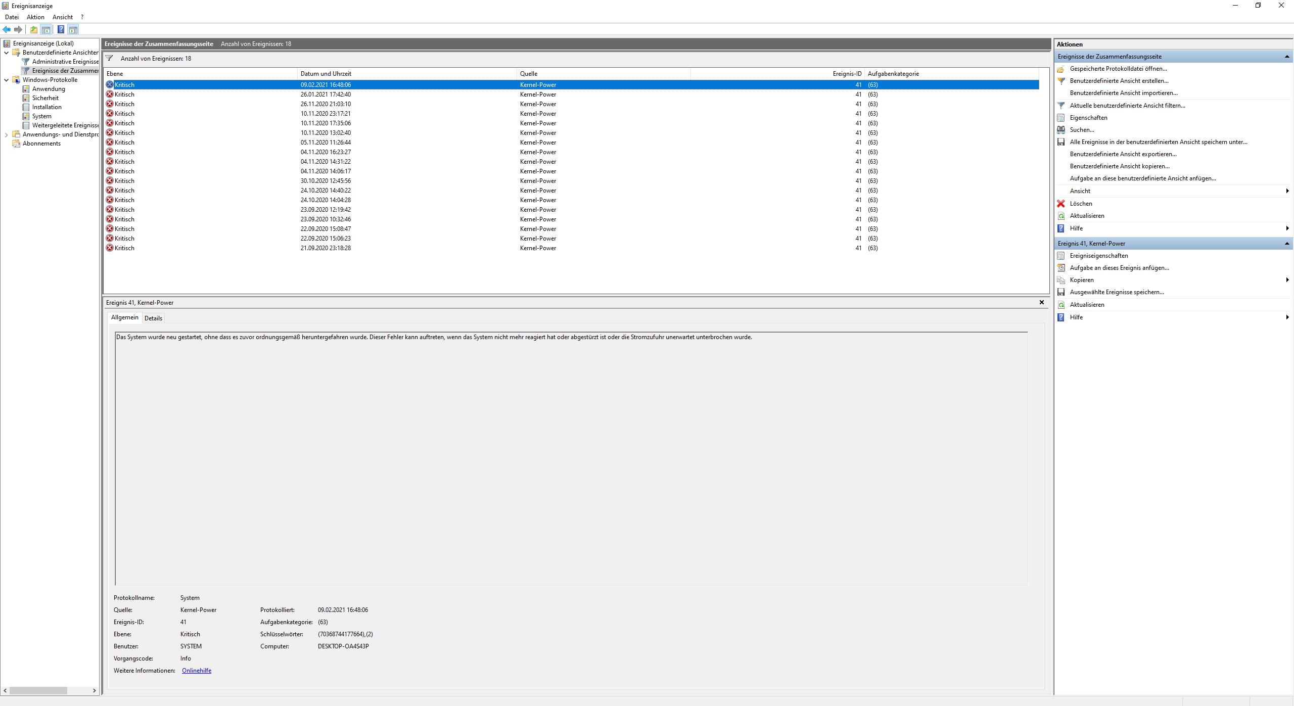

jab jetzt schon mehrere Monate das Problem das ich den BlueScreen bekomme. Habe mir im September diesen PC erst zusammengebaut. Treiber etc. sind auf dem neusten Stand.
Heute wieder, war nur YouTube in Microsoft Edge offen, zack abgestürzt.

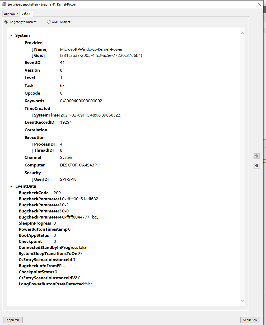

EventData in Screenshot #2 weist den Bugcheckcode 209 aus. Da ist ein angeschlossenes Gerät oder ein essentieller Treiber gecrasht.

Der "Kernel-Power ID41 (63)", erscheint nach jedem Neustart des Systems, wenn es zuvor
nicht heruntergefahren wurde.
Auch nach Bluescreens, einfaches Ausschalten (Reset), Stromausfall, Netzteil versagt (Schutzschaltung), ....
Das muss man täglich wiederholen die letzten Tage.
