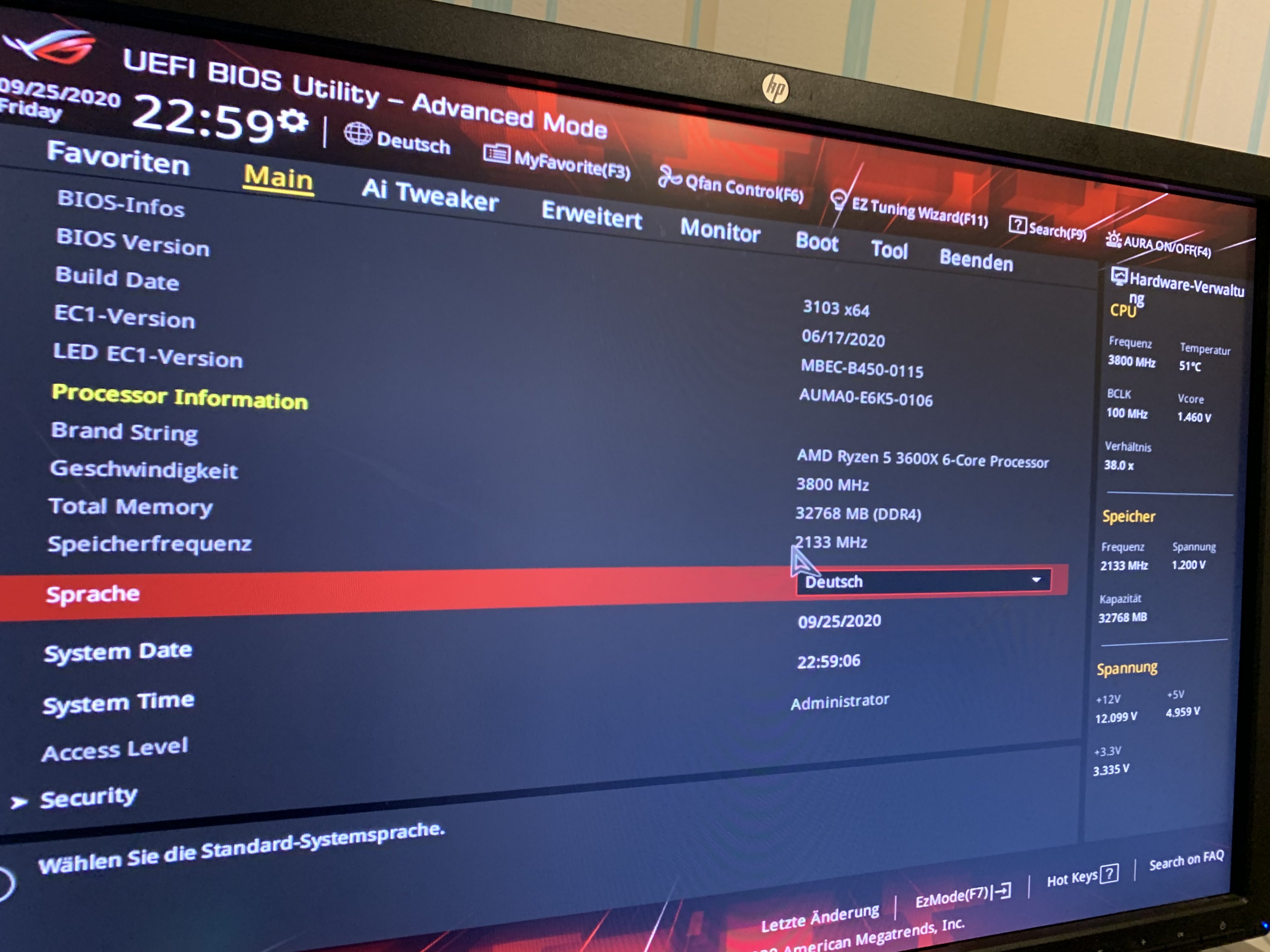

Geh ins Bios
Neustart oder anschalten dann entf drücken vor Windows und dann unter den Einstellungen Default LADEN-Neustart
gucken ob was besser ist
ne der 3600x läuft eigentlich auf 3.8ghz und übertaktet auf bis zu 4.4 soweit ich weiß und das Bios habe ich glaube ich das aktuellste von asus, was für ein energieplan ich gewählt habe oder wo ich das sehe weiß ich leider nicht.

Aber wie gesagt, resette mal das BIOS, aber speicher vorher, wenn möglich, dein PROFIL ab im bios..

ich kenn dein BIOS nicht, schau ins HANDBUCH und suche Zurücksetzten des BIOS oder der BIOS Einstellungen...

So das zurücksetzten hätte ich wie sieht’s mit dem Energieplan aus
