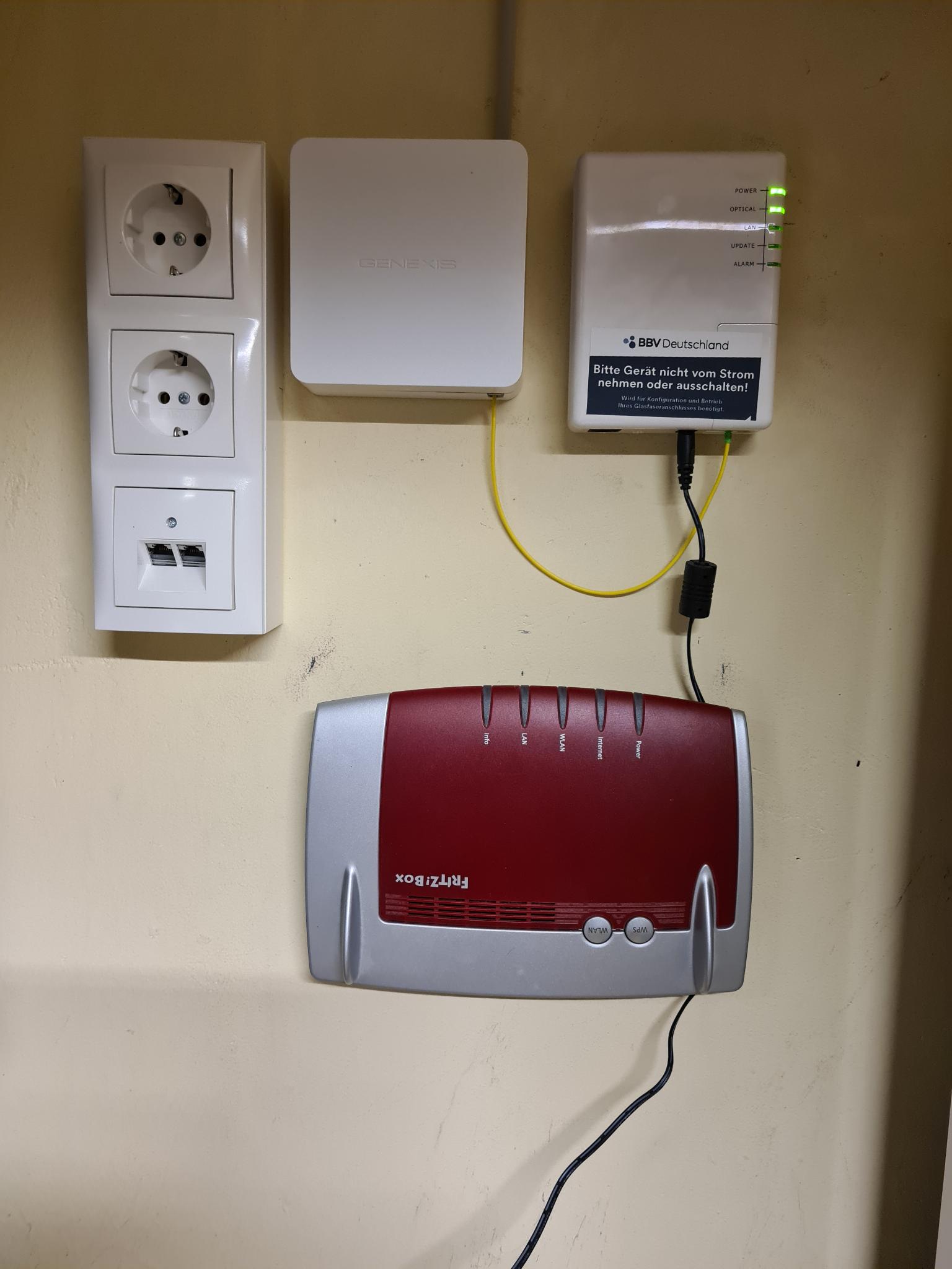

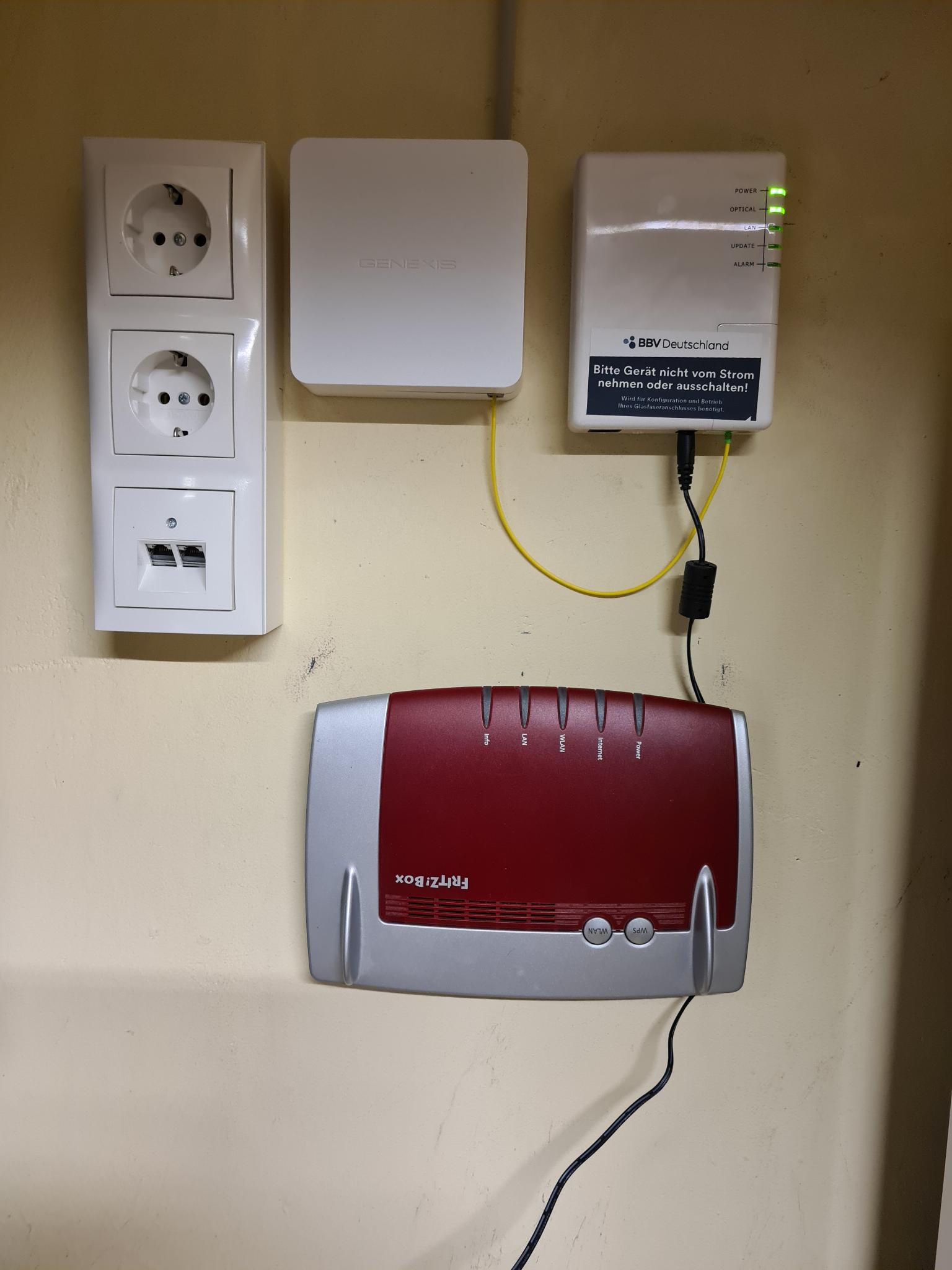

Was ist an #42 falsch? Finde die Fehler!
Das ONT hat Strom, der Router nicht. Deshalb leuchtet das auch nix. WAN ist nicht angeschlossen. Kabel fehlt. Auch kein LAN angeschlossen, obwohl vorhanden. LAN Kabel fehlen ebenfalls.
Kann also so nicht funzen.
Ist das im Keller? AP Installation läßt mich das vermuten..... Irgendwer hat die obere Schuko-Steckdose nicht richtig montiert. Bitte beheben. Schraube lockern und richtig rein drücken.
Fehler 3-4 Stück. 3 fehlende LAN Kabel 1 fehlendes WAN Kabel fehlendes Netzteil Fritzbox.
Da 2 LAN Kabel abgehen, würde ich den Router ins (EG) positionieren. Also WAN Patch-Kabel in eine der Zwillingsdosen stecken und Router am anderen Ende angschliessen mit Patch-Kabel. Wo immer das auch ist.
Wenn das Netzteil vom ONT, das ja derzeit Strom hat, umgesteckt wird in die Steckdose links, nicht wundern. Der Verbindungsaufbau bei Glasfaser kann 20Minuten dauern.

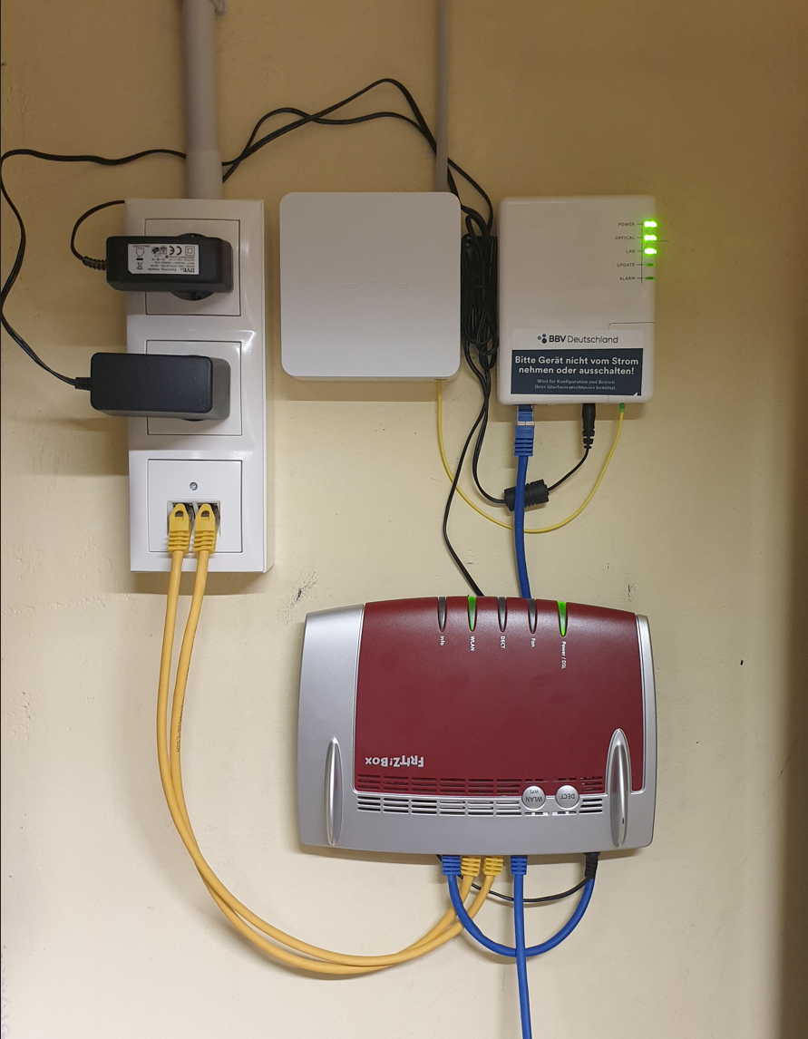

@hildefeuer sag mal, du hast aber schon gelesen, dass wir im Keller "etwas vorhaben", oder???
VORhaben, wir sind NICHT FERTIG. Wir haben gerade mal die Aufputzdose und die 4040 verdübelt.
Hat irgendwer gesagt, dass das schon funzt? Oder hat sich jemand gewundert, dass es nicht funzt?
Deine ... Hinweise, was alles n.i.O. ist, ja, also, danke, aber stell dir mal vor, wir sind nicht fertig. Das ist ein Baustellenbild.
Das Konzept sieht so aus: https://www.computerbase.de/forum/threads/fritzbox-fuer-telefon-nicht-hauptbox.2125086/
Also wenn es mal fertig ist - was wir übrigens noch nicht sind. Und wenn wir es sind, dann sind die Steckdosen auch richtig montiert, und Stromkabel dran, und Netzwerkkabel (s. hier), und Patchkabel, ...
