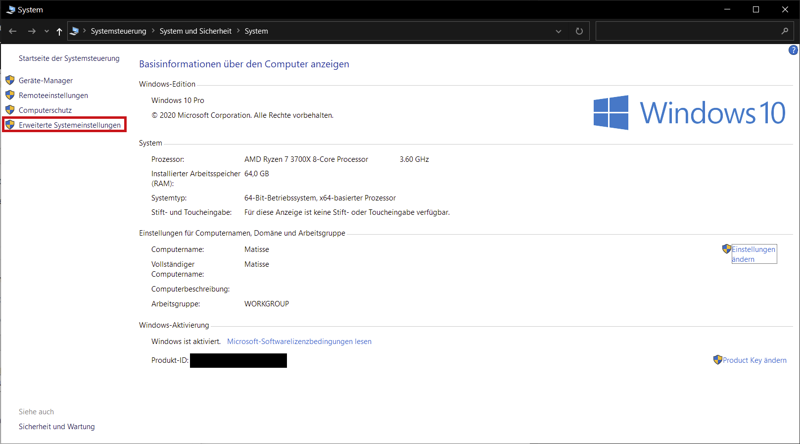

@fn123 Stell die Debugdatei eines Bluescreens mal auf Kleines Speicherabbild und lade dann den nächsten Minidump von C:\Windows\Minidump hier hoch. Evtl. kann man darin erkennen welcher Treiber das Problem ist. War bei mir schon einmal der USB-Kartenleser im Monitor...
Kannst du mir sagen wo ich diese Einstellungen vom Screenshot finde?

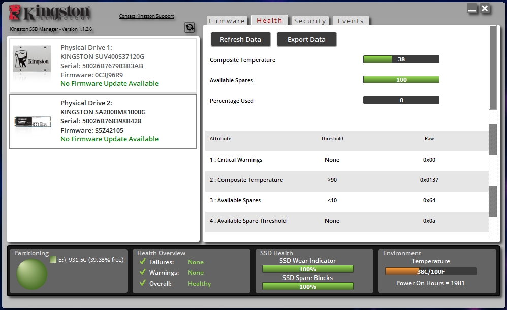

Ich würde ohne testen und auch Mal nachschauen ob es ein Firmware Update gibt.
Hab mal den Kingston SSD Manager installiert, keine Firmware Updates, und auch nach einem weiteren UB Run zeigt er keine Failures, Warnings oder Errors an. Werde es in den nächsten Stunden mal im Auge behalten und dann vor dem schlafen ggf die SSD ausbauen und dann morgen ohne sie den PC testen

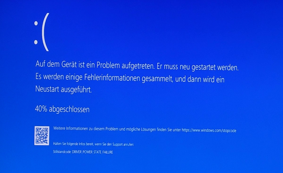

Nach #131 würde ich auf den AMD AHCI Treiber tippen: FAILURE_BUCKET_ID: 0x9F_4_amd_sata_IMAGE_pci.sys
Hast du den installiert? Wird inzwischen nicht mehr empfohlen, der MS-AHCI Treiber ist die bevorzugte Wahl:
https://www.drwindows.de/hardware-a...=06253d66921f765b5180ee408e8925e2#post1814155
Dass es am pci.sys Treiber von Microsoft liegt kann ich mir weniger vorstellen...
https://www.amd.com/de/support/kb/faq/pa-250 schrieb:
The AMD SATA controller component is not compatible with and will not be offered nor installed by the chipset driver package on AMD desktop systems running Window® 10 or using AMD Socket AM4 and Socket TR4 chipsets. Forcing a manual driver installation via Device Manager on these systems is not supported and may cause stability and performance issues with some mass storage devices, such as solid-state drives (SSD).
Reaktionen: thompson004, fn123 und Ned Flanders
Okay, habe alle Treiber auf Standard gesetzt, aber nach PC Restart und UB Run ist die Kingston SSD immernoch bei 10th percentile
Das ist jedoch eine PCIe-SSD und vom AHCI Treiber gar nicht betroffen. Evtl. war dort der Controller noch mit Aufräumen beschäftigt. Kannst auch mal mit Crystal Disk Mark oder AS-SSD benchen, jedoch würde ich mir da keinen Kopf machen.
Ja ich warte einfach mal ab ob das Ruckler Problem morgen beim PC Start wieder auftritt oder damit gelöst wurde. Oder ob zumindest der Reboot dann ohne Bluescreen funktioniert
Hat anscheinend geholfen und das Problem behoben. Danke für die Hilfe :)
