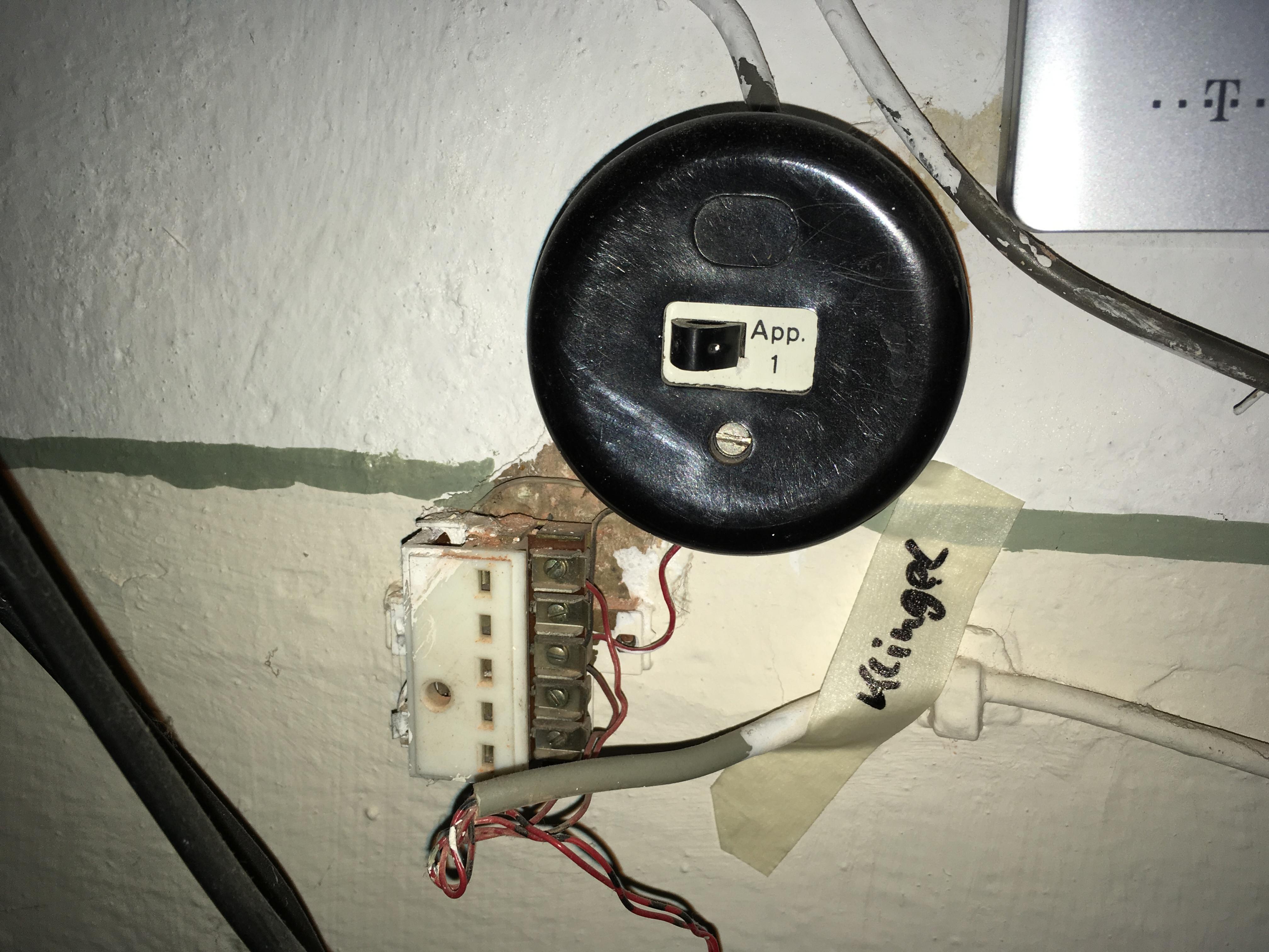

Zu diesen SAR Schaltern, ich meine solch ein Ding ist sogar 2 mal vorhanden ich kann mich aber auch irren. Im Gebäude 1 wo die Eumex noch steht hängt ein uralter Kippschalter an der Wand auf dem "App." steht. Außerdem hängt solch ein Kippschalter in Halle 1, wo das Kabel von der Eumex zur Außenklingel entlang läuft. Laut meinem Vater stehen die Kippschalter seit Jahren auf "App." Früher wurden die Dinger zum Deaktivieren der Außenklingel an Wochenenden genutzt. Ich frage mich nur warum es gleich 2 von diesen Relais geben sollte, wenn diese überhaupt Strom liefern. Die Klingel läuft meines erachtens nach nicht auf voller Lautstärke und ich denke mal dass schon immer ein ISDN Anschluss vorhanden war.

SAR StarkstromAnschalteRelais hatten ne 230 Volt-Seite, um lautstarke Klingeln Hupen oder Blitzlichter oder eben Signallampen anzusteuern, die manuellen Umschalter dienten auch dazu, diese Dinger ein oder auszuschalten.
Mit diesen Umschaltern konnte man auch den analogen Telefonanschluss manuell umschalten, beispielsweise Geschäft/Wohnung.
Automatische Umschalter gabs erst viel später, die erste Serie „Awado“ liefen noch dreiadrig, also mit der W2-Ader, die Nachfolger T2 bzw. T4 wurden nur noch zweiadrig, also a und b angeschlossen.

Das kann gut sein. Wenn es wirklich der WK951 (Klingelkasten) ist, sollte dieser irgendwann Ende der 60er bis mitte der 80er verbaut worden sein. Wenn ich deinen Beitrag richtig verstanden habe handelt es sich bei dem Schalter nur um eine Umleitung oder einen Ein/Aus Schalter an dem keine Strom hängt.

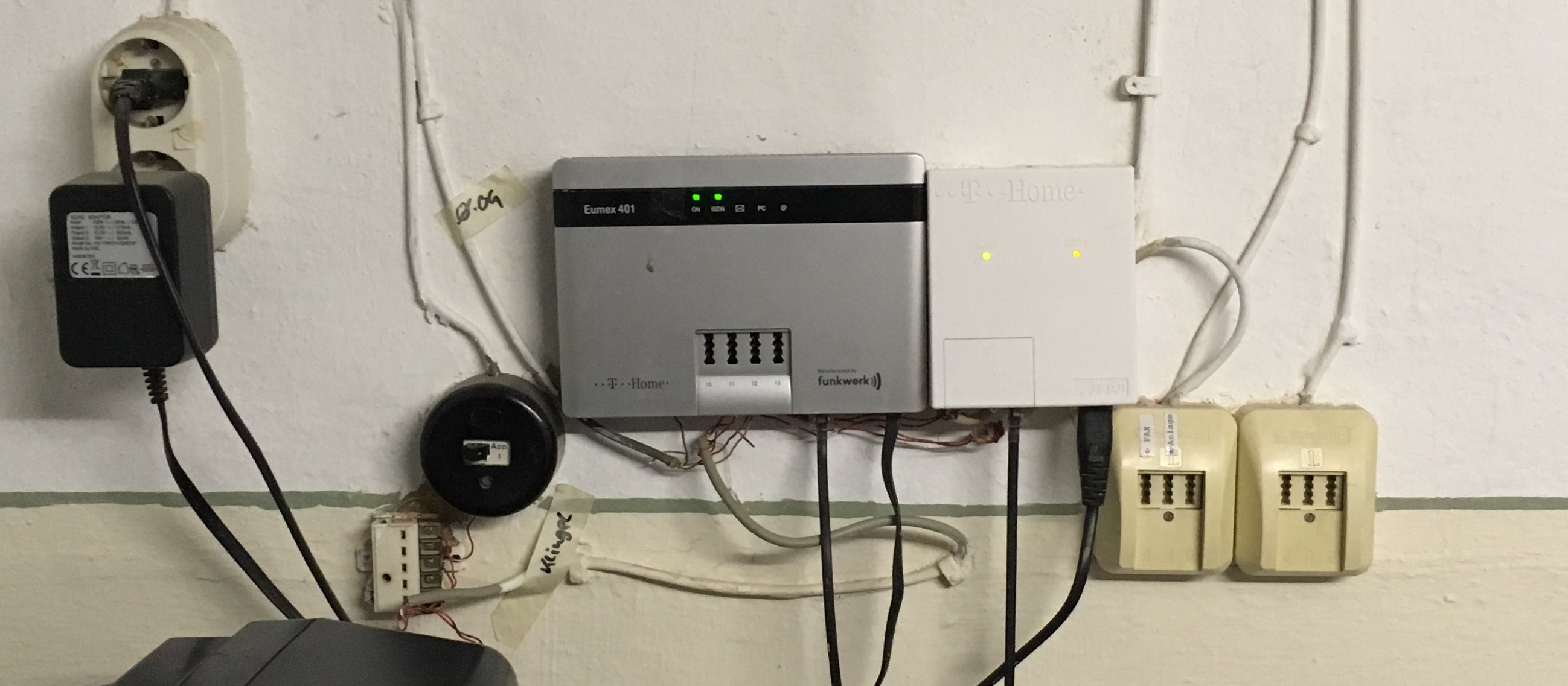

Im Anhang befindet sich ein Foto der Eumex und des besagten Schalters. Es gibt sogar zwei. Den Besagten in der Halle1 und einen direkt neben der Eumex wie auf dem Foto zu sehen ist.

Moin!
Also, ich habe in der Vergangenheit etliches installiert und auch entstört, aber diese Bauteile stammen eher aus dem Bereich private Nebenstellenanlagen.
Ich habe schon etliches gesehen, aber diese Installation ist ne totale Schrottinstallation und gehört komplett in die Tonne.
Da war nie ein Telekomiker dran, sondern das ist eindeutig Heimwerkerpfusch vom feinsten.
Fakt ist: wenn du was funktionierendes und auch zuverlässiges haben willst, dann lass es von einer zertifizierten Firma machen, Punkt.
Immer diese Geiz ist Geil um Gottes Willen, das kostet ja was Gehabe, und dann sich für umme im Internet auch noch detaillierte Anleitungen zur fachgerechten Installation zusammen schnorren wollen…..
Oder bastelst du auch an der Gasleitung rum????
Ich bin hier raus.
GrussGruss
