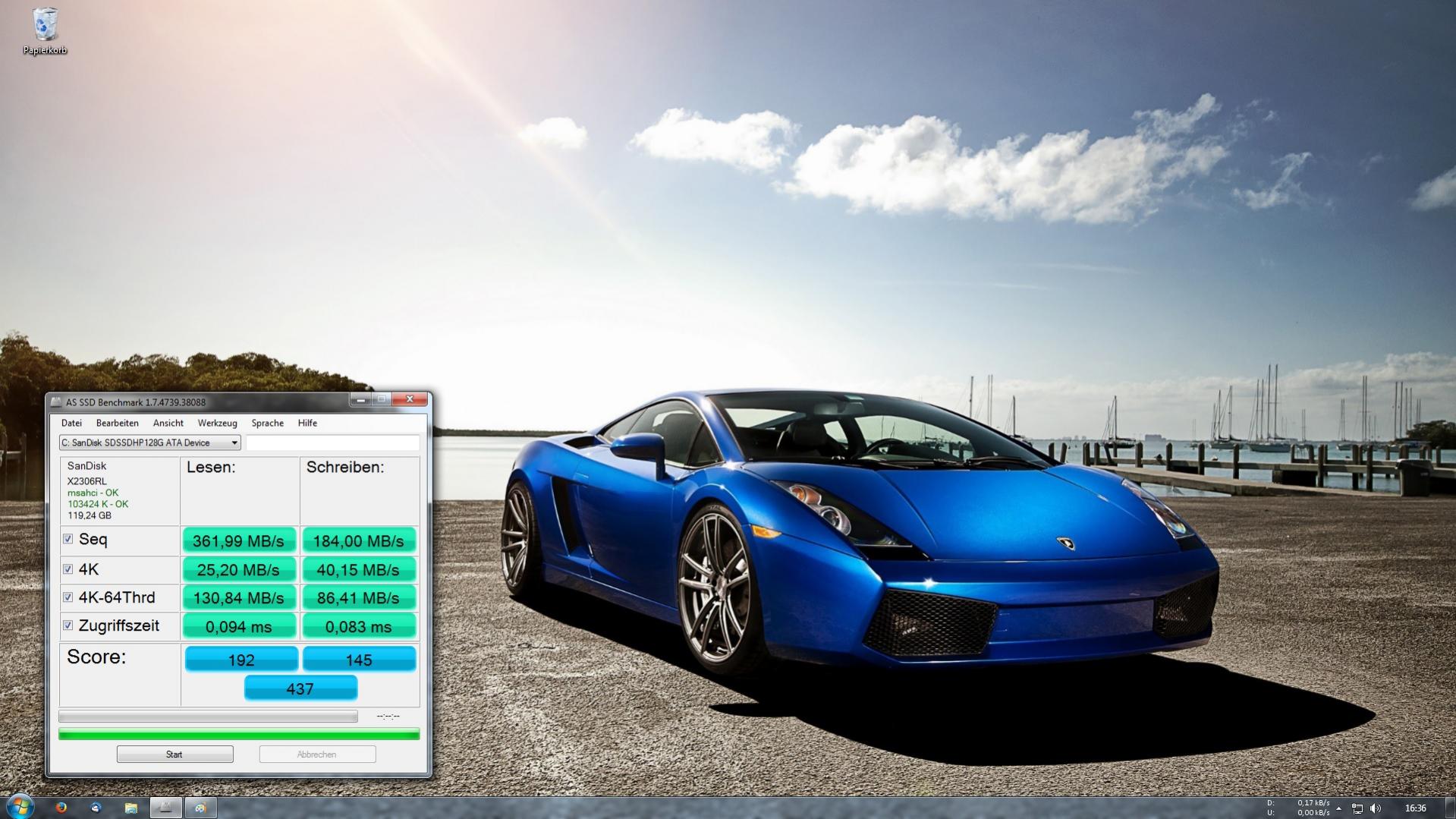

Dank Dir Holt. Ich habe jetzt die ASUS u3S6 am laufen und die Werte haben sich deutlich verbessert. Hab jetzt auch TRIM und im AS-SSD zeigt er auch msahci okay an. Heißt das, dass AHCI funktioniert?
Ja, wenn AS-SSD da msahci als Treiber nennt, dann läuft dr Marvell im AHCI Modus. Alleine der Unterschied bei den 4k zu 4k_64, vor allem lesend, lässt aber schon keinen Zweifel, das NCQ funktioniert und da nicht immer nur ein Befehl zur Zeit an die SSD geht. Es passt also alles und mehr ist bei dem System nicht drin. Die NVidia Chipsätze sind so Fälle wo sich eine Karte wie die U3S6 wirklich mal lohnt.
Sehe ich genauso. Jetzt nur noch eine abschließende Frage. Hab die U3S6 auf den freien PCIe Slot gesteckt. Weiter oben im diesem Threat steht, dass er in einem bestimmten Stecken muss um die volle Leistung zu entwickeln. Woran kann ich das sehen in welchem er steckt? Im Bios hab ich nichts gefunden. Oder lässt sich aus dem Benchmark schon schließen, dass er im richtigen (schnellsten) stecken muss ?
So ist es und es muss eben ein Slot sein, der auch wirklich mindestens 4 PCIe Lane bietet, denn es gibt auch PCIe x4, x8, x16 Slots die nur eine PCIe Lane angeschlossen haben. Wäre das aber der Fall, so hättest Du auch z.B. nur eine halb so hohe seq. Leserate erreicht.
