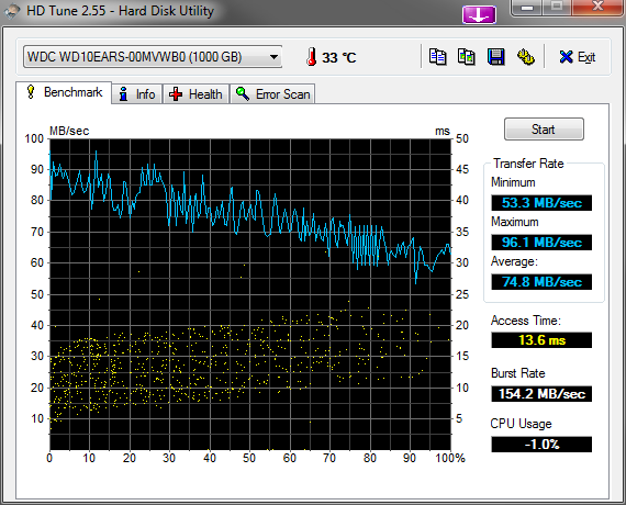

HDTune zeigt vorallem in der Zugriffszeit deutliche Differenzen (siehe Screenshot G=WD; H=Hitachi).
Jetzt habe ich jedoch WoW Testweise auch mal auf die Hitachi geschoben und feststellen müssen dass die Ladescreens schneller sind (mit Stoppuhr gemessen). An was kann dass nur liegen? Die Green ist laut HD Tune überall schneller ausser um 20mb bei der Burst Rate. Ich hab auch schon mit der Pro-Version gemessen welche ähnliche Ergebnisse lieferte.

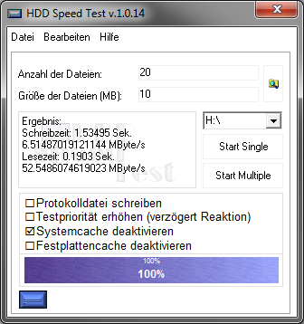

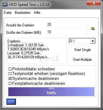

Nun hab ich mal nach anderen Benchmarkprogrammen gesucht und bin auf das recht nützliche Tool HDDSpeedTest gefunden. Da konnte ichs fast glauben: Plötzlich liest die Hitachi fast doppelt so schnell? Siehe Screenshot:
Ich finde diesen Test schon ziemlich beeindruckend. Gleich soviel schneller?

Die Kurve der WD sieht etwas wackelig aus, aber sonst passt es. Was HD Speed Test da misst, kann ich nicth sagen, aber da es scheinbar um eine filesystembasierte Messung ist, müsste man klären auf welche Spuren die Testdatei liegt und ob diese ggf. fragmentiert ist. Überhaupt ist beim praktischen Leistungsvergleich immer auch die Fragmentierung zu beachten (bei HD Tune spielt die keine Rolle, weil HD Tune die LBAs direkt anspricht und liest).

Ja aber laut HD Tune hat die 7200rpm 19ms und die 5400rpm 13ms
Tatsächlich, ich hab gedacht es sei genau andersrum.
Dafür hab ich auch keine Erklärung.

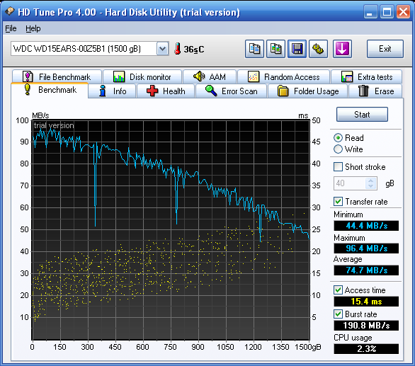

Die Green sieht eignetlich short stroked aus.
Also die speed fällt nicht so ab wie sie eigentlich abfallen müsste, und auch die Zugriffszeit ist eben niedriger als normal. Daher wird vielleicht nicht die komplette Disk verwendet sondern nur ein Teil. Dazu müsste es dann aber entweder eine 2 Platter Modell mit 667 bzw 750GB Platter sein, oder ein 3 Platter Modell.
Sieht zb von den Daten her ähnlich aus wie bei der WD15EARS wenn man nur die ersten 1TB benchen würde
