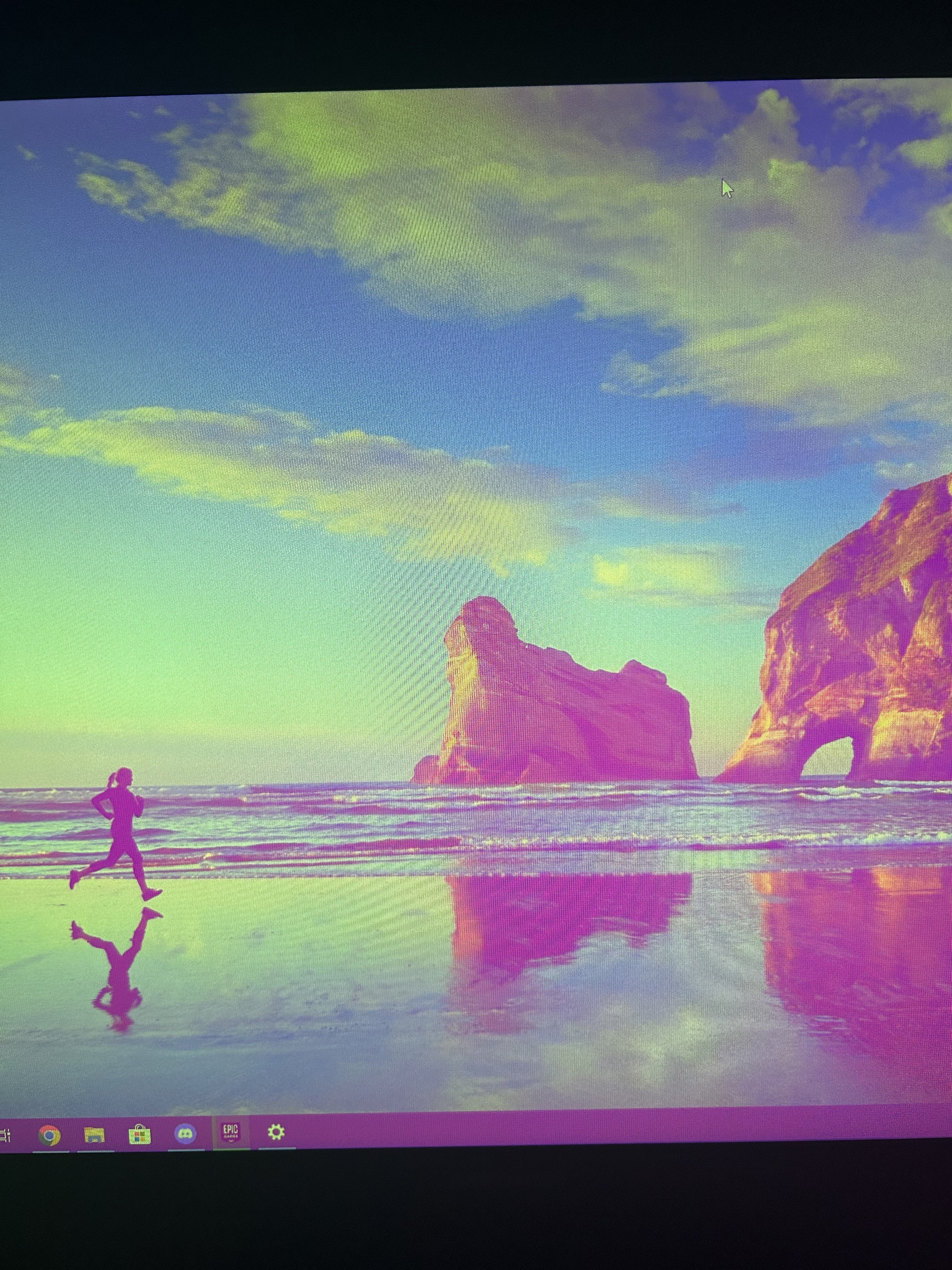

Ich habe heute meinen neuen PC zusammengebaut, und habe folgendes Problem: Meine Farbe ist komisch, ich kann nicht genau beschrieben wie, aber irgendwie wärmer. Ich hoffe man kann es auf dem Bild erkennen.
HDMI Anschluss geprüft, Stromversorgung für die Karte geprüft, aktuellen Treiber installiert, am Monitor liegt es nicht da er davor bei meinem alten PC ohne Probleme funktioniert hat

Displayport versucht?
Ich hatte das Problem mit dem Rotstich mal in den 90ern an so einer Röhre. Wir haben alles versucht, Monitor getauscht etc. Am Ende war es das VGA-Kabel.
Windows-Nachtmodus macht auch alles wärmer, aber das sieht nach "mehr" aus.
Ich habe gerade keinen Dispalyport da, aber wie gesagt es kann nicht am hdmi kabel liegen da es vorhin bei meinem altem PC funktioniert hat ohne Probleme. Außerdem war kurzzeitig die Farbe normal. Der Windows Nachtmodus ist aus.
Ich hoffe es ist nur ein Problem mit dem Kabel, hatte so ein Fehler wo sich bei der R9 290 ein Speicherbaustein sich verabschiedet hat 😬
Aber wenn in Spielen keine Fehler kommen dann ist das nicht der Fehler, einfach mal testen.
Kabel oder Buchse an der GPU / am Monitor würde ich sagen. Wenn Kabel und Monitor mit anderer GPU laufen, bleibt erst mal die GPU Buchse. Falls die GPU noch Garantie hat, nutzen, andernfalls eine andere HDMI Buchse, notfalls über ein Displayport Kabel testen
Wobei: mit einem Displayport Kabel zu testen wäre vor dem Garantiefall eröffnen, nicht verkehrt, um das Problem im Vorfeld schon mal für die Leute auf der anderen Seite einzugrenzen
Reaktionen: djducky
Kabel ist auch nicht mehr so wahrscheinlich wie in den 90ern, die VGA haben noch ganz anders übertragen. VRAM ist leider eine mögliche Fehlerquelle. Und die Buchse selbst natürlich. Bei mir hat's letztens mit DP angefangen zu spinnen, Bild ging immer mal kurz aus. Andere Buchse: Gleicher Fehler, aber seltener. Dritte Buchse: alles normal.
Reaktionen: Maxysch
Die Karte ist nagelneu und seit vorhin verbaut, das mit der Farbe ist seit Anfang an. Ich habe sonst keine weiteren Probleme, keine Abstürze, und die Karte läuft gut.
Dann auch wenn du sagst das davor dein Kabel funktioniert hat würde ich an deiner Stelle trotzdem mal mit einem anderen probieren, oft sind es solche Kleinigkeiten die Probleme bereiten und man hätte eine Fehlerquelle ausgeschlossen.
Pink Stich, das Pixelformat (HDMI) stimmt nicht überein von Treiber und Monitor.
Wähle mal in der Adrenalin Software unter: Anzeige - Pixelformat → "PC-Standard Full RGB 4:4:4:"
Sollte der Monitor Einstellungen für diese Bildparameter bieten für HDMI,
stell diese dort auch von "Auto" auf "Full RGB".
Reaktionen: andimo3, SonyFriend, djducky und 2 andere
Mit der Einstellung hat es funktioniert, Viele Dank!
Reaktionen: andimo3, djducky, rg88 und 2 andere
