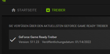

genau so ist es bei mir auch ich sehe nichteinmal das MSI logo sondern meine monitore gehen erst an wenn ich im login screen bin

Weiß nicht, was der Treiberscreenshot mir sagen soll. Es geht um ein Firmwareupdate für die Karte bzgl. Displayport.
Bitte lade die Datei und führe sie aus.
Ein aktueller Grafikkartentreiber hat damit nichts zu tun.
Wenn du das Logo nicht siehst, habe ich gute Hoffnung, dass es die Lösung sein könnte. :)
Zur Absicherung: Was für Monitore nutzt du und wie ist der Hauptmonitor angeschlossen?
Without the update, systems that are connected to a DisplayPort 1.3 / 1.4 monitor could experience blank screens on boot until the OS loads, or could experience a hang on boot.
The NVIDIA Firmware Updater will detect whether the firmware update is needed, and if needed, will give the user the option to update it.
