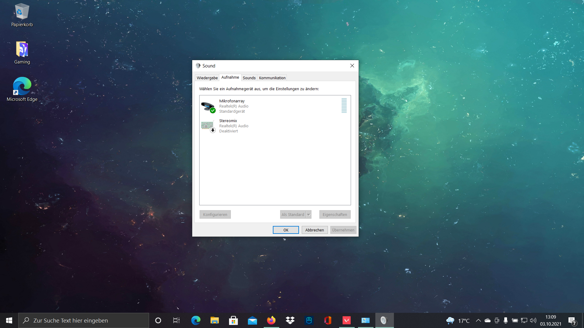

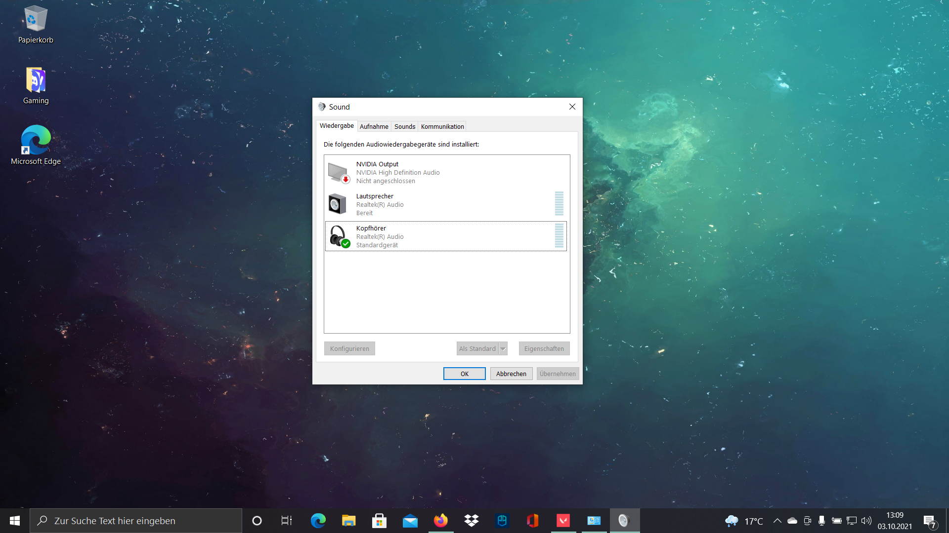

ich habe gerade beim zocken von meinen Freunden erfahren, dass ich mich auf meinem neuen LapTop komisch anhöre. Ich habe also auf Discord geschaut, ob ich mein Mikro in den Einstellungen doch auswählen muss, aber ich fand da nichts. In den Systemeinstellungen unter den Sound und Aufnahmeeinstellungen fand ich unter "Aufnahme" mein Mikrofon auch nicht. Da frage ich mich jetzt: Was soll ich tun?
P.S.: Ich benutze einen HyperX Cloud 2, wo das Mikrofon am Kopfhörer angeschlossen ist. Mein LapTop besitzt eine Y-Buchse, weil ich keine für Kopfhörer und Mikrofon jeweils eine Buchse sehe. Benutzt wird mein Headset auf Windows 10.
VG

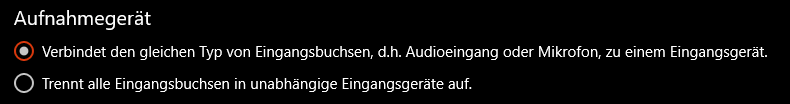

3. Sind die Treiber für den Onboard-Sound richtig installiert? Es wird ja nichtmal ein inaktives Aufnahmegerät angezeigt*. Womöglich hat das Laptop gar keinen normalen Mikrofon-Eingang oder du musst im Treiber manuell zwischen Eingang und fest verbautem Array auswählen?
*Edit: Bei mir in der Realtek-Konsole sieht es so aus
Kann also ggf. auch nur vom Treiber 'versteckt' sein.

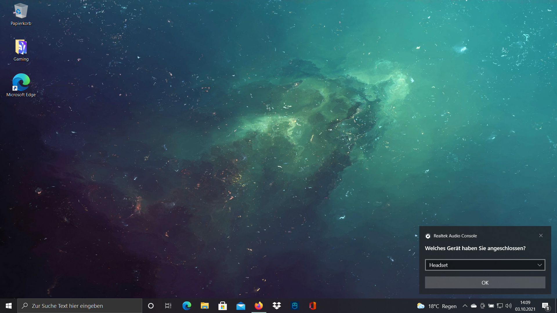

Habe das Problem jetzt gefunden. Wenn ich mein Headset einstecke, wird gefragt, um was es sich handelt. Also ist es ein Lautsprecher, Kopfhörer oder Headset. Ich habe immere auf Kopfhörer geklickt, denn Headset habe ich bis jetzt übersehen. Jetzt gerade habe auf Headset geklickt und siehe da: Es funktioniert.
(Unten rechts auf dem Bild)
