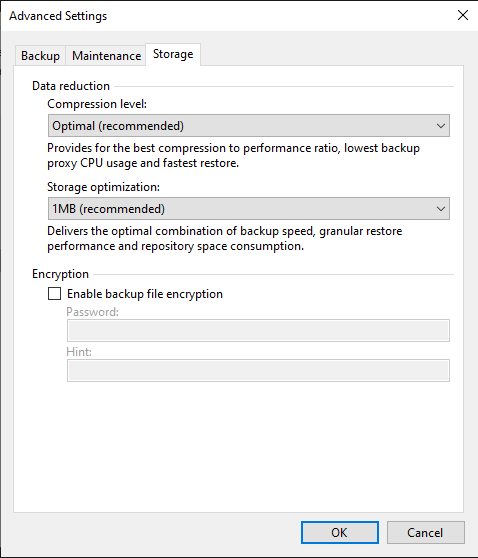

Realistisch hängt es wohl an der Storage Optimization. Diese auf 4 MB zu stellen ist das Einzige, was etwas hilft.

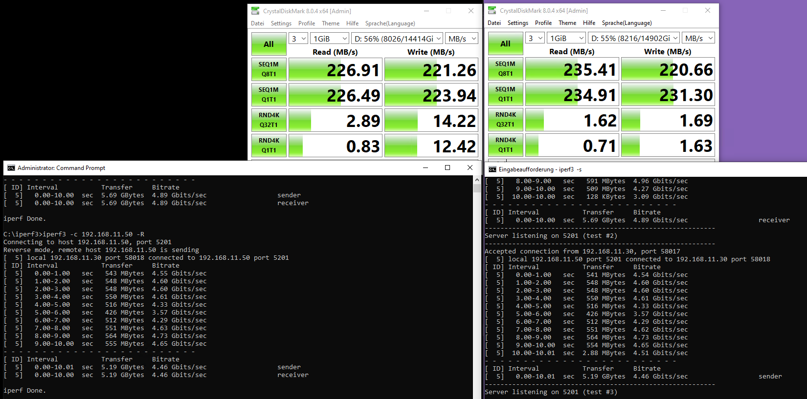

Hier nun die Benches, Netzwerk steht auf 5Gb, es handel sich um eine Direktverbindung. Platten sind nicht identisch und beide mit BitLocker verschlüsselt. Letzteres könnte die deutlich schlechteren 4K-Werte des Ziels erklären, welche aber hoffentlich keine Rolle spielen sollten.
Bis jetzt hatte noch keiner einen heißen Tipp, wie es, unter den Gegebenheiten, zu beschleunigen wäre, fasse ich mal zusammen.
Einfach ne große Datei auf das SMB-Share schieben und die Kopierraten hier posten. Es gibt nämlich noch mehr potentielle Engpässe als nur die Festplattenperformance und nur die reine Netzwerkperformance. Aber wenn du schon schreibst, dass beide Platten mit Bitlocker verschlüsselt sind, muss das SMB-Share ja auf nem Windows-Rechner/-Server liegen. Da könnte ich mir z.B. auch einen Virenscanner als Bremse vorstellen...
Edit: Seit wann untersützen 10G NICs eigentlich 5G Verbindungen, dachte 10Base-T unterstützt nur 10Gbit/s und 1Gbit/s?

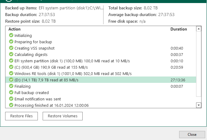

Ich hab jetzt also Filecopys gemacht von der Quelle, alles "alte" Dateien, und das Ergebnis ist variabel, mal läuft's besser, mal schlechter, aber immer über den 84 MB/s.
Ich vermute eine gewisse Fragmentierung auf der Quelle, denn das Ziel schreibt alles, auch von NVMEs, recht schnell weg. Kein Wunder, die Ziel-Platte war auch bis auf das erste Backup leer.
Hab jetzt mal die Defragmentierung der Quelle gestartet, anscheinend hat Windows Server22 die nicht gemacht. Ich hoffe, dass das nicht das nächste Backup durcheinander bringt, aber ich befürchte es.
Anscheinend gibt es kein Veeam spezifisches Potential bei mir, die Sache zu beschleunigen.
Wenn jetzt die Defragmentierung "alles über den Haufen wirft", wäre eine Anpassung an dieser Stelle sinnvoll?
Einen Restore mache ich äußerst selten, wohl aber das inkrementelle Backup.
Waren insgesamt "nur" 8 TB, Dauer: 27,5 Stunden für das Full-Backup. Inkrementelle Updates dauern gefühlt 10-30 Minuten bei mir, sind also nicht das Problem.

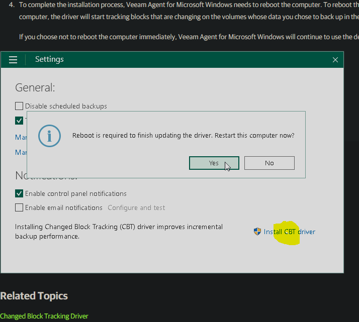

Ein CBT-Treiber wird mir nicht angeboten.
Entweder er ist in der Free-Version nicht inkludiert oder mein System mit BitLocker ist nicht kompatibel? Letzteres bleibt aktiviert und ist natürlich entsperrt.

Wird bei dir aktives CBT (Changed Block Tracking) angezeigt?
Nein, gibt es hier vermutlich auch nicht.

Der CBT Treiber ist definitiv in der kostenlosen Version enthalten, wobei dieser nur bei den Inkrement Sicherungen zum Einsatz kommt.
