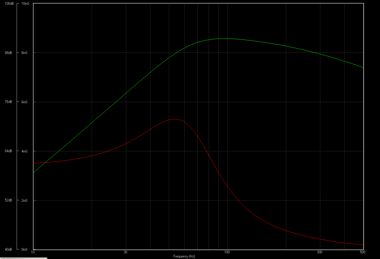

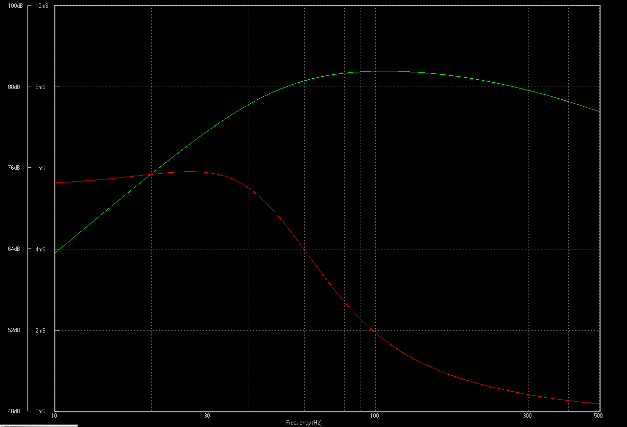

Im Bassbereich sind Gruppenlaufzeitverzerrungen ziemlich leicht hörbar. Du beschriebst selber, dass bei Deinem Gehäuse der Bass "zu spät" kommt. Genau das sind diese GLV.
Dabei sind BR-Gehäuse gegenüber geschl. klar im Nachteil.
Ich habe mal zwei Grafiken angehängt, die das verdeutlichen. Das ist die Simulation ein und desselben Chassis, "butterworth.png" zeigt den in 50 Litern, "chebychev.png" in 25 Litern. Die rote Kurve zeigt die GLV, die grüne den Frequenzgang.
Die Butterworth-Abstimmung zeigt die insgesamt höheren GLV, aber erst zu tiefsten Frequenzen hin. Die Chebychev-Abstimmung dagegen hat ihr - sehr hohes - Maximum im Übertragungsbereich, ist somit deutlich hörbarer.
Zusätzlich entsteht noch eine Überhöhung im Frequenzgang von 3dB bei Chebychev-Abstimmung, die man leider nicht so gut erkennen kann (frag mich mal einer, warum die simulierte Kurve so stark abfällt, das macht überhaupt keinen Sinn). Das ist klanglich ein Kickbass, also nur ein effektvoller Bass, nicht ein richtiger.

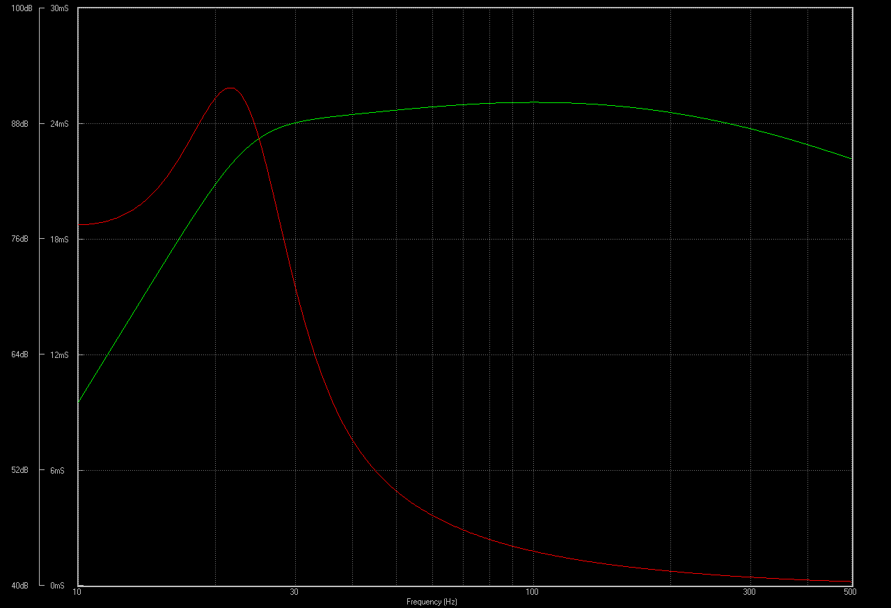

habe auch nochmal als Vergleich den gleichen Treiber in Bassreflex angehängt. Die GLV werden im Übertragungsbereich - der natürlich weiter herunter als bei dem geschl. Gehäuse geht - sehr viel höher, man achte auf die Skalierung.
