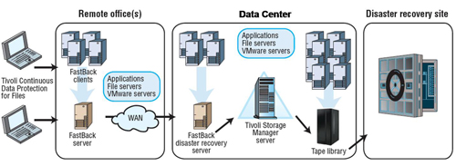

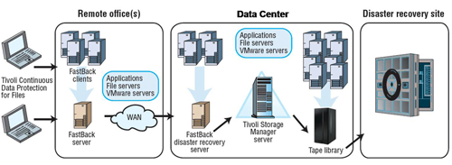

In großen Unternehmen musst Du idealerweise die Clients nicht sichern, weil alle die gleiche Software drauf haben. Nutzerdaten werden dann beispielsweise auf einem Netzlaufwerk abgelegt oder im eigenen Nutzerprofil, welches auf dem servergespeichert ist. Dann müssen nur noch die Server gesichert werden. Für sowas kann man Lösungen wie TSM von IBM dann verwenden. Gibt dann eine komplette eigene Infrastruktur zur Datensicherung. Die Clients (die normalen Server) sichern ihre Daten auf entsprechenden TSM-Servern bzw.die TSM-Server sichern diese auf Tape oder SANs.
Und nachdem man mittlerweile incremental forever fährt, kannst du die Daten jeden Tages wieder herstellen. Und das min. 1 Monat zurück. Früher ist meist monatlich.
