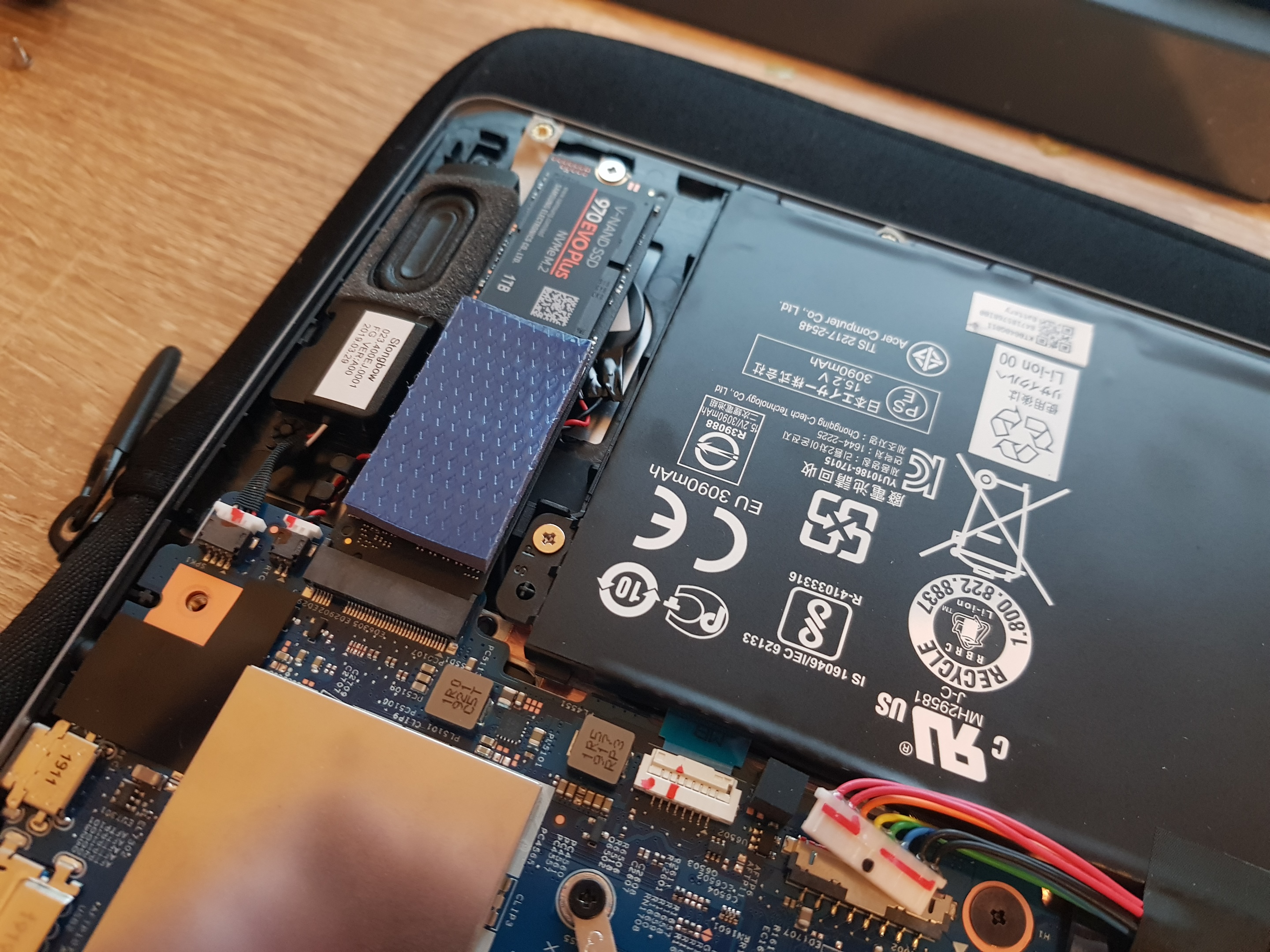

Ursprünglich war in meinem Laptop ein langes dickes 3mm thermalpad um die SSD über den Aluminiumboden zu kühlen.
nun habe ich eine neue 970 Evo Plus in dem Laptop.
Und beim Benchmark wird diese ohne thermalpad mal locker über 70°C warm, und ich kann mir vorstellen wenn die CPU voll ausgelastet ist sogar noch mehr.
sollte ich das gesamte thermalpad wieder drauflegen oder nur ein kleines stück um nur den Controller zu kühlen?
weil ich höre immer dass es besser für die nand chips ist wenn sie heiss werden.
Was denkt ihr?
Habs jetzt so gemacht, thermalpad über controller und ram. Die Nand chips ungekühlt.
sollte optimal sein oder?
Einfach ausprobieren. Siehst dann ja beim nächsten Benchmark wie die Temperaturen sind.
mit dem pad maximal 60°C.
mir gings eher um die nand chips. weil ich höre immer es ist besser wenn diese ungekühlt bleiben.

ja die Evos werden schnell mehr als Handwarm... Habe davon zwei im Rechner und meine 970+ die ich mit nem Arctic Cooler versehen habe (auf Slot 2, ohne Heatpipe) wird unter Last noch max 50°C warm. Ohne geht sie in die Drosselung.
Du machst da nix falsch. Erhöht die Lebensdauer und läasst Dich besser arbeiten.
Gruß
Holzinternet
Du meinst wenn die nands ungekühlt bleiben oder?
weil wie du auf dem foto siehst habe ich nur controller und dram gekühlt.
Solange die Temps im Rahmen bleiben auf jeden Fall. Bei mir geht der Kühlblock über die ganze Länge, aber wenn es bei Dir funktioniert Dann passt das doch auch.

Glaube kaum dass ein fan nötig ist. Die Aluminium Bodenplatte kühlt die SSD schon ziemlich gut.
Leider ist in den Nands auch kein Temperatur sensor drinne, der steckt nur im Controller selbst.
Der Flash wird zwar bei Dauerlast auch ordentlich warm, brauch aber keine andersartige Kühlung als der Controller. Pack das komplette Thermalpad rauf. Dann kühlst du den Controller nämlich noch über den Flash mit. Genau das macht Samsung übrigens schon, der Sticker da drauf ist nicht nur dünne Kunststofffolie, sondern wärmeleitend über ne dünne Metallschicht da drin. Siehe auch die neuen PCIe Gen4 SSDs, diese haben auch den Kühlkkörper über die komplette SSD und nicht nur den Controller.
