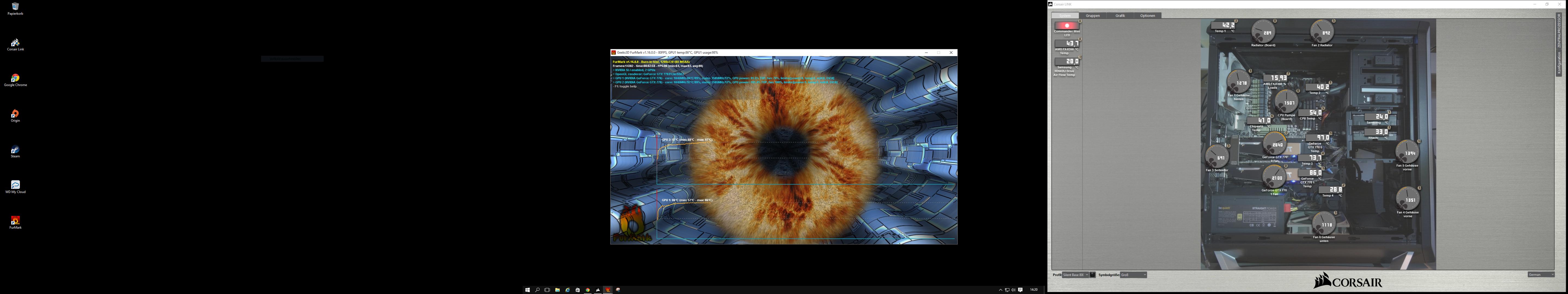

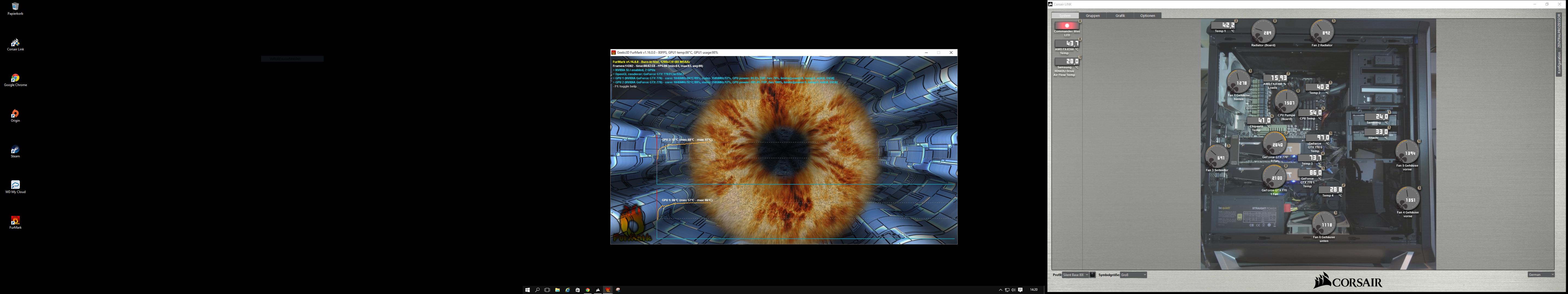

da ich mit 3 Monitoren in Surround Spiele benötige ich 2 Grafikkarten!
Problem bei der Sache:
Die obere Grafikkarte wird 98°C heiß (10min Furmark)
Wie man auf dem Bild sehen kann ich die Luft zwischen den Grafikkarten bei ~74°C
Die Lüfter bzw. das Hintergrundbild in Corsair Link sind mein PC!
Was soll ich noch machen?
Lüfter sind Noctua Redux 1500RPM 140mm
was anderes als furmark zocken? ernsthaft mal, wie sieht das denn unter normaler gaminglast aus?
Wasserkühlung oder GPUs mit einem Kühlsystem, was die Luft nach hinten raus bläst.
Und mit Spielen testen. Nicht mit Furmark. Furmark ist mehr als unnütz.
Bei BF3 ca. 1 std. stürzt der Anzeigetreiber ab, habe die Temp`s mal überprüft GPU 0 war bei 102°C bis der Absturz kam.
Erst die Gameing Werte testen wäre wirklich wichtig. Furmark dient mehr zum Testen des Notfalls.

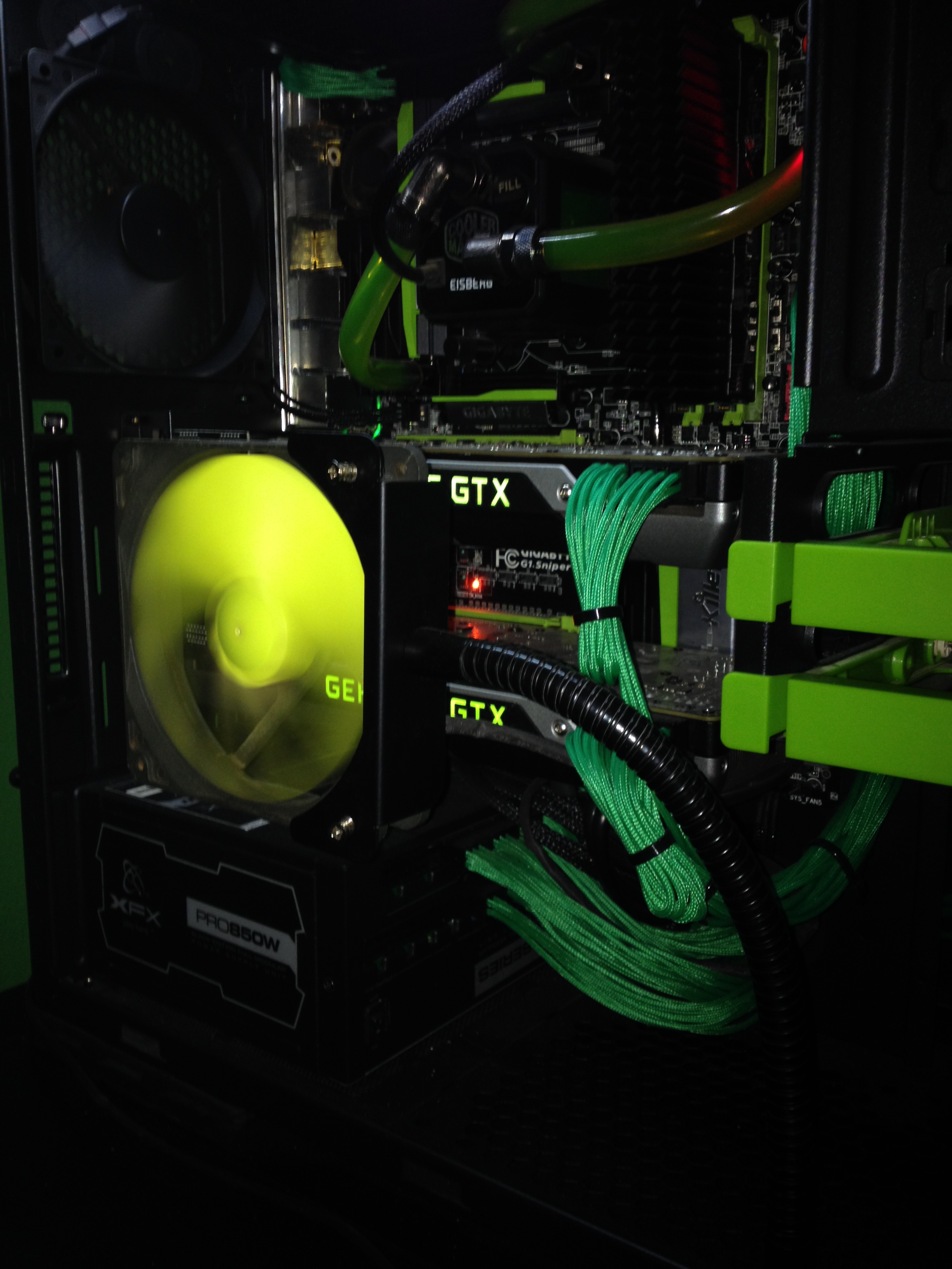

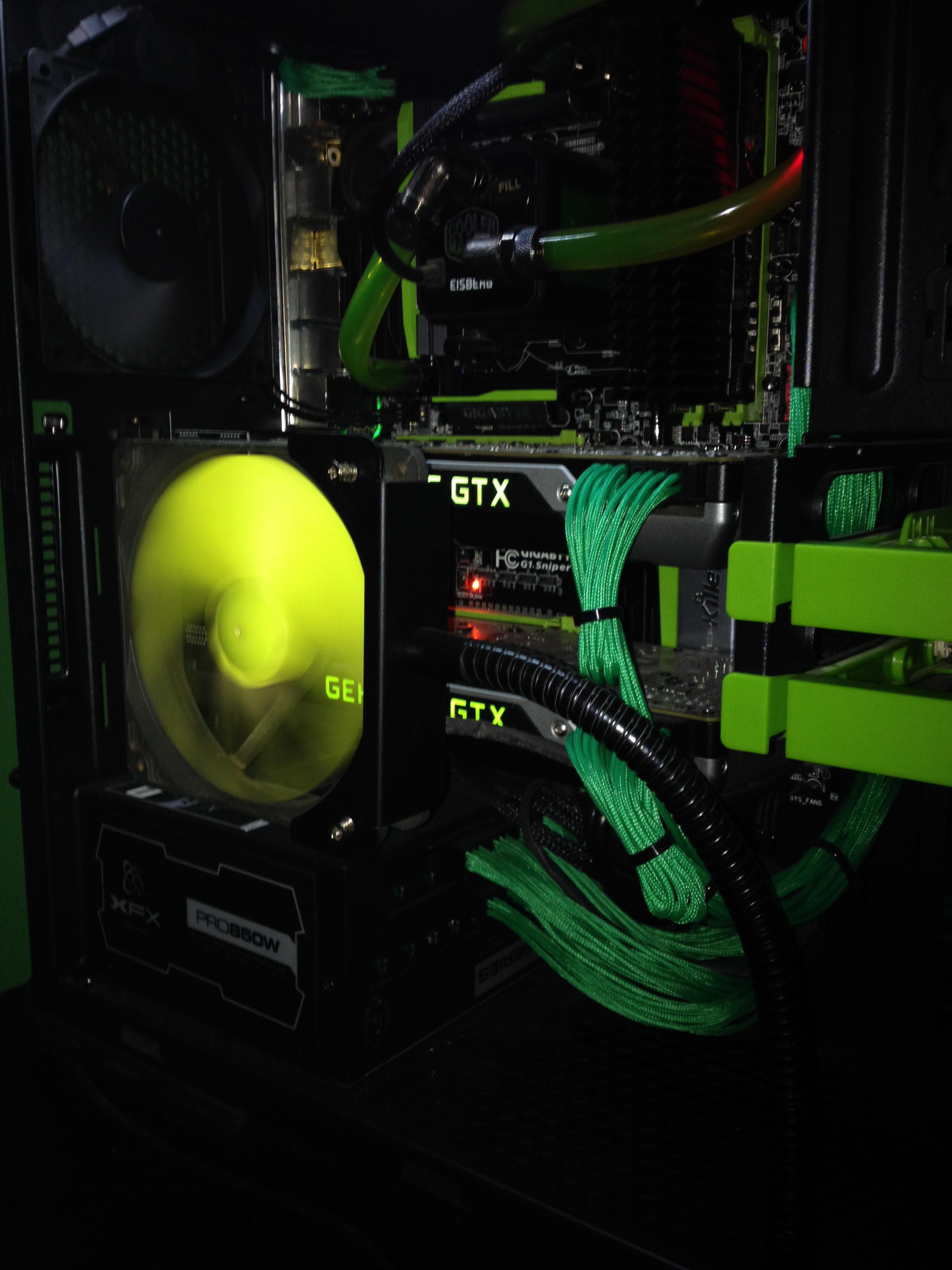

habe auch 2 gtx 770 von evga mit den Titankühler. sprich Radiallüfter. habe meine lüftersteurung angepasst und meine obere karte erreicht nun maximal 90 grad. die unter ist 10 grad kühler. was deutlich helfen könnte wäre ein seitlicher Lüfter der zwischen die karten kühle lüft bläst.
So sieht das bei mir aus. der arm ist von nen Dimastech bench table. gibts auch einzeln als zubehör zu kaufen. eine wie ich finde schicke lösung wenn man keinen seitendeckel verwenden will. ansonsten lüfter in den Deckel bauen.

Ziemlich ungewöhnlich, dass eine so hohe Abweichung zwischen zwei Radialgebläsen ist. Dazu liegen beide weiter auseinander. Ist am Boden auch ein Lüfter verbaut? Ein Seitenlüfter brachte bei mir genau 0-1 Grad, weshalb ich ihn nach Tests gar nicht erst fest verbaut habe.
