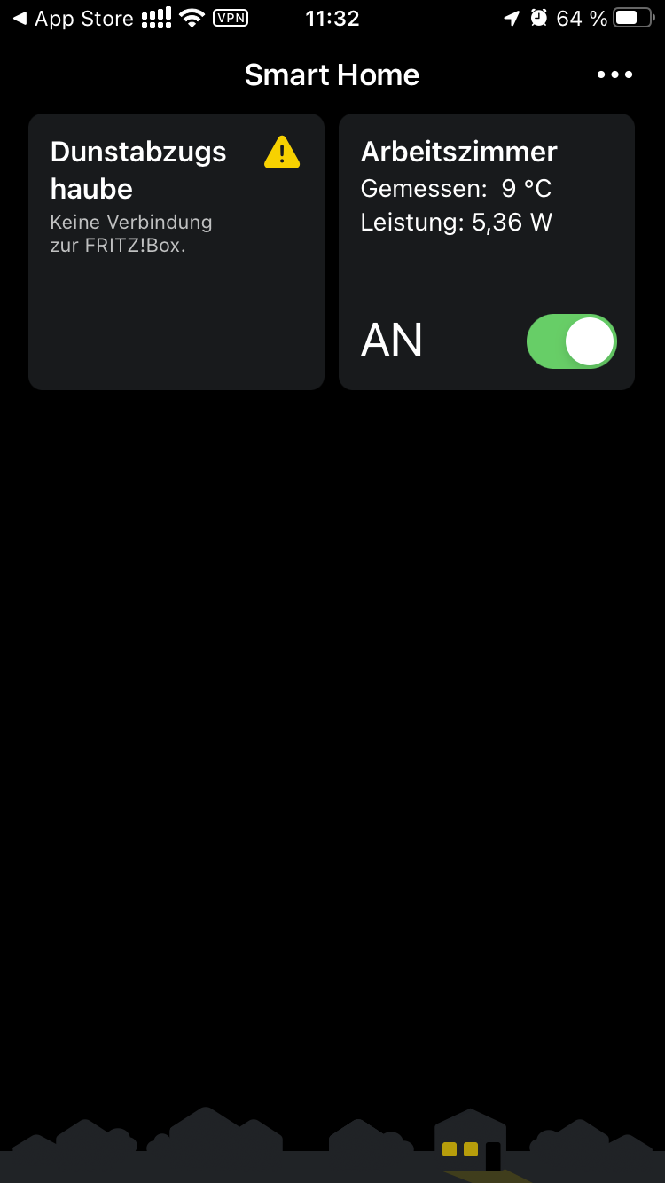

FritzApp mit FRITZ!Box und DECT200 Steckdosen (keine WLAN Steckdoesen) können das. Der Screenshot zeigt die Geräteübersicht aller DECT Steckdosen.
Oder in derSmarthome App:
@conf_t
Ist dein Arbeitszimmer eine unbeheizte Garage? 🥶
Reaktionen: Timmi
😂Jein, wegen Umzugchaos ist der Backupserver, den ich damit steuere auf dem Dachboden. Ausgleichem Grund hat die zweite Steckdose gerade keine Verbindung. Aber in der Übersicht zeigen immer alle die aktuelle Leistungsaufnahme des Verbrauchers und die Temperatur an. Wenn man das einzelne Gerät anwählt erhält man auch Statistiken (Spannung, elektrische Arbeit und Temperatur) in Monats oder Jahresübersicht.
