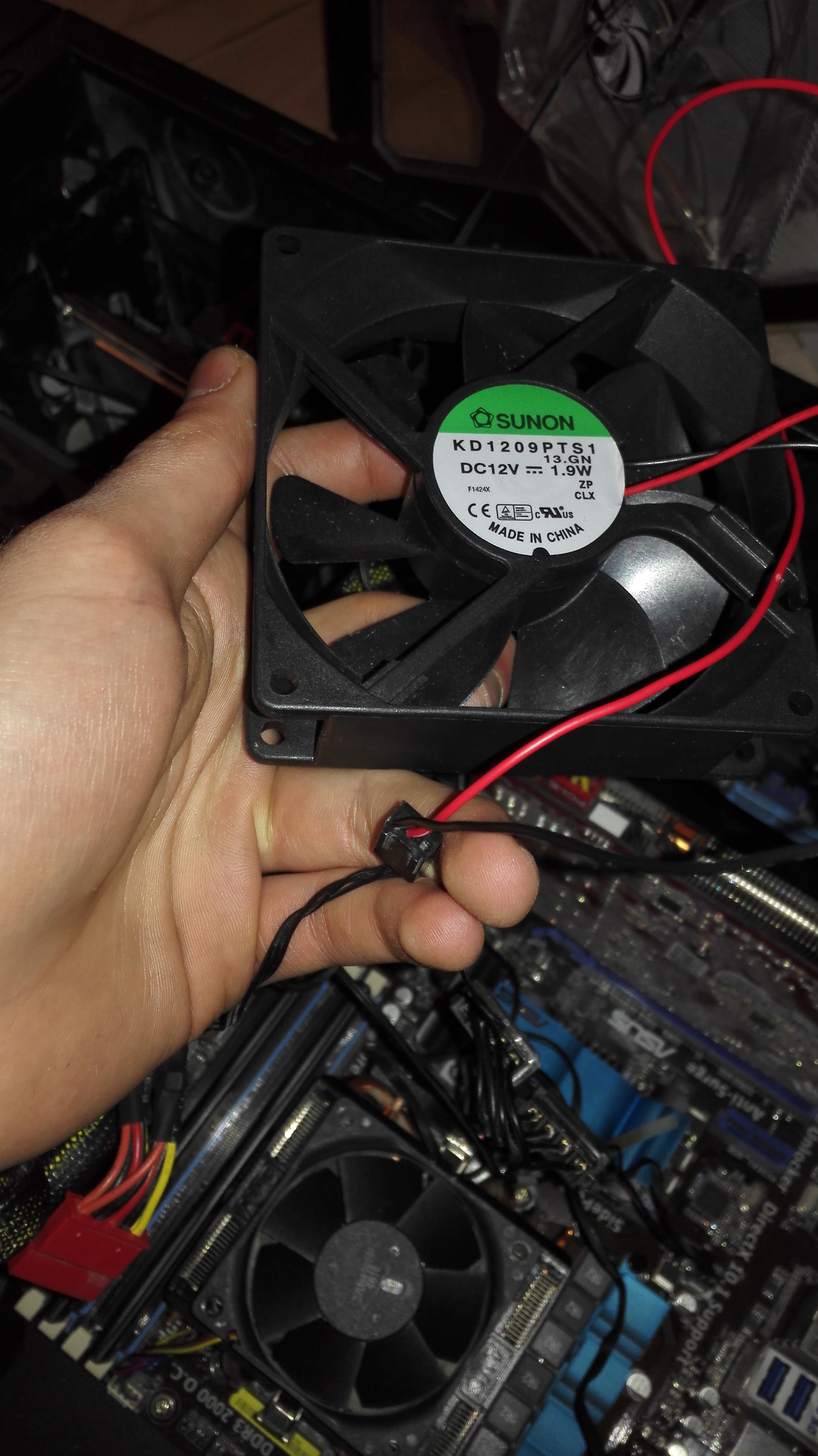

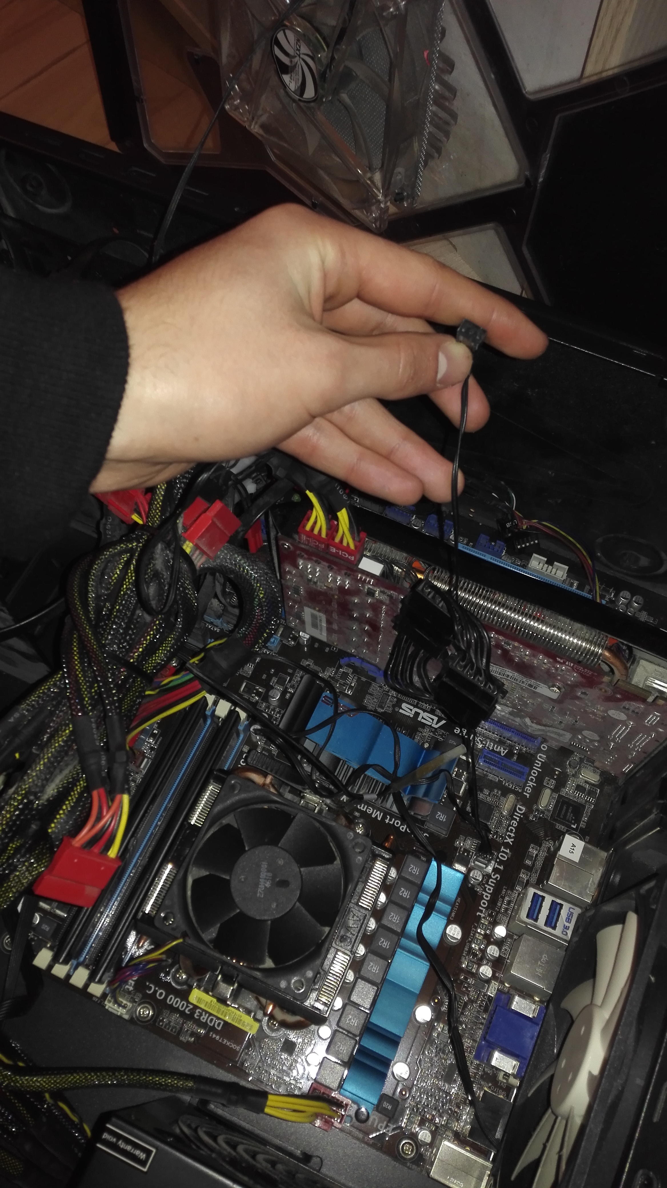

leider war ich heute der Meinung ich müsse einen weiteren Lüfter in meinen PC einbauen, damit die Grafikkarte (übertaktet) bei hohen Leistungen nicht zu warm/weniger warm wird. Auf meinem Mainboard habe ich zwei Anschlüsse für Lüfter. An einem Anschluss hängen allerdings zwei Lüfter, welche mit einem "Adapter" miteinander verbunden sind (siehe Anhang). Dann war ich der Meinung testen zu wollen (bei Laufendem System), ob ich einen weiteren Lüfter über den drei Pin Stecker zuschalten könne. Also habe ich das rote Kabel und das schwarze Kabel des Lüfters, welchen ich zuschalten wollte reingesteckt und er drehte sich. Nach etwa drei Sekunden hat es dann ein kleines "butz" gemacht und leicht vekokelt gerochen. Jetzt drehen sich alle Lüfter, welche an das Mainboard angesteckt sind nichtmehr.
Zur Veranschaulichung habe ich zwei Bilder von meinem dämlichen Vorhaben gemacht.
Ist da noch etwas zu retten oder ist mein Mainboard hin? Schonmal danke Im Vorraus:)

Bevor hier gleich alles neu gekauft wird mal ein paar kurze Zwischenfragen:
Wie genau waren wo welche Lüfter angeschlossen?
Du hast schon mal auf deinem Board drei und nicht nur zwei Lüfter Anschlüsse:
1x CPU PWM
1x CHA_FAN1 PWM
1x CHA_FAN2 ohne PWM
Das der CPU Lüfter oben auf dem entsprechenden Anschluss klemmt ist klar.
Nur die andere Verschaltung auf CHA_FAN1 sieht auf dem Bild etwas abenteuerlich aus. Sind dort jeweils zweimal Molex Stecker ineinander gesteckt? Wolltest du wirklich 3 Gehäuselüfter über den einen Anschluss laufen lassen? Wenn diese doch Molex haben, warum hast du die nicht direkt ans Netzteil angeschlossen, oder hast du diese nicht immer zu 100% laufen lassen, sondern vom Board steuern lassen?
Was genau geht nicht mehr? Drehen jetzt nur die Lüfter an CHA_FAN1 nicht mehr? Dann entsprechend direkt ans Netzteil anklemmen oder CHA_FAN2 benutzen.
Oder geht die ganze Kiste nicht mehr an?

@Maik1 Sieht abenteuerlich aus, war es auch:D Es sind immer 2 Lüfter über einen Anschluss gelaufen. Dann habe ich drei über einen angeschlossen und dann wollte ich testen ob der vierte auch noch läuft. Hört sich dumm an, ist es auch. Beim vierten hat es dann leise butz gemacht. System läuft einwandfrei, außer das meine drei Gehäuselufter nichtmehr funktionieren. Netzteil-,Grafikkarten- und CPU Lüfter funktionieren noch. Zu den Anschlüssen, ich finde zwei drei Pin Anschlüsse auf meinem Mainboard, mehr nicht. Und ja du hast recht, das sind MOLEX. Ich habe diese nicht über das Netzteil laufen lassen.
@Maik1 Alles läuft jetzt über das Netzteil wunderbar. Lüftersteuerung ist halt leider hinüber. Bin gar nicht auf die Idee gekommen, dass man die übers Netzteil laufen lassen kann :freak: Danke dir :D
