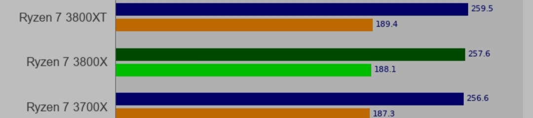

Grundsätzlich sollten GPU und CPU die 240Hz schaffen:
Ich weiß nicht wo du hier abliest, dass die CPU konstant 240fps schafft:
Low 1%: 188 FPS sollte trotzdem nicht zu starken FPS Einbrüchen alle paar Sekunden führen, wenn es mit der alten GPU ohne Probleme lief.
