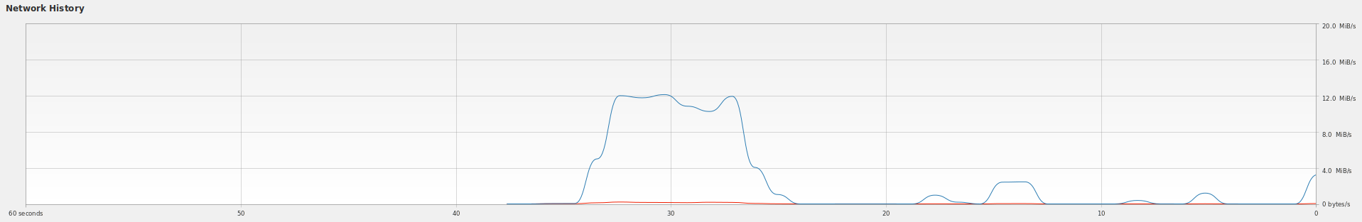

ein upgrade würde helfen während ein netflix stream läuft. so sieht es aus wenn ein stream startet:
804776
da sind über mehrere sekunden auch 100mbit/s ausgelastet. das mit der begrenzung des gastzuganges könnte funktionieren.

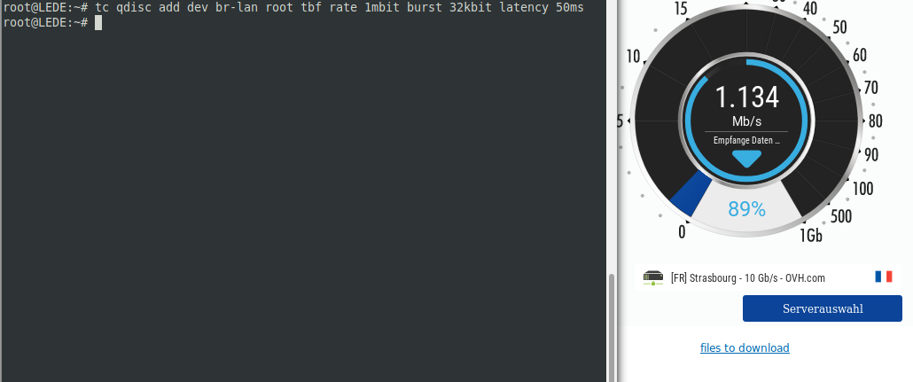

was möglich wäre:
tv <-- kabel --> wlan-ap als client <-- wlan --> fritzbox
diese kombination - mit pc statt tv - läuft bei mir. auf dem wlan-ap (mit openwrt) im client-mode kann man mit tc dann die bandbreite kontrollieren:
804783
ist nur nix für jeden... :)
