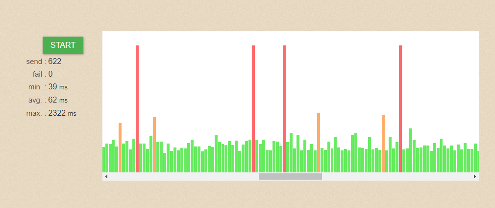

ich bin übersiedelt und an meiner neuen Adresse gibt es kein DSL Internet, da das Kabel scheints beschädigt ist. Glasfaser soll erst in 2 Jahren kommen. Daher bin ich aktuell auf mobiles 5G Internet angewiesen. Hierfür habe ich einen 5G Outdoor-Router mit super Verbindung (Sendemasten ist in ca. 600m ununterbrochener Luftlinie) mit Indoorrouter, an dem mein PC via Kabel dranhängt.
Bei Speedtests erreiche ich meistens zwischen 250-330 MBit/s down und um die 50Mbit/s Upload, Ping meistens zwischen 25 und 35ms.
Nun zum Problem: Wenn ich Videotelefoniere, kommt es ca. alle 5-10 Sekunden zu aussetzern, die sich als ca. 2-3 sekündiger Lag zeigen. Also Standbild und nach ca. 2-3 Sekunden geht's weiter. Was in der Zeit gesprochen wurde ist weg.
Sowohl auf Teams, als auch auf Whatsapp. Wenn ich die Meetings am Handy übers Handynetz mache, klappt es einwandfrei. Sobald ich es übers WLAN mache, gibt es wieder diese Probleme.
Ähnliches beim Spielen: Games wie LoL sind problemlos möglich, aber PUBG kann ich nicht spielen, da bereits in der Lobby "Network Lag Detected" als Fehlermeldung kommt und die Verbindung abgebrochen wird. Als ich das Handy als Hotspot an den PC gehängt hab, ging es besser.
Woran kann das liegen?
Noch kurze Infos dazu: Ist in Österreich, Anbieter ist Magenta.
Hier der Link zum Router: https://www.magenta.at/internet/5g-box-outdoor
Es passiert sowohl am PC, der mit Kabel an den Router angeschlossen ist, als auch an Handys, die via WLAN im Netzwerk hängen. Auch egal wo im Haus, direkt neben dem Router oder 20m weg (habe sogar einen Repeater)
Hier noch ein Pingtest von https://ping.canbeuseful.com/ wo man auch die Aussetzer sieht.

Eventuell einen diese Radarkanäle benutzt? wo dann ein reconnect stattfindet sobald irgendwas detektiert wird, das radar nutzt/ähnlich sieht?
Ist jetzt so mein "best guess"

also ich zweifle ja an dem Webbasierten pingtool.
via VPN im office und permanent rot
zu hause im wlan ebenfalls permanent rot und das bei keiner netzwerktechnischen belastung

Der Verweis auf 5GHz WLAN mit Radar ist auch nicht unplausibel. Eventuell wäre der Wechsel auf einen niedrigeren WLAN Kanal (oder zu Testzwecken das LAN-Kabel) eine Maßnahme, um das Problem weiter ein zu grenzen.
