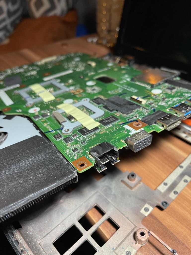

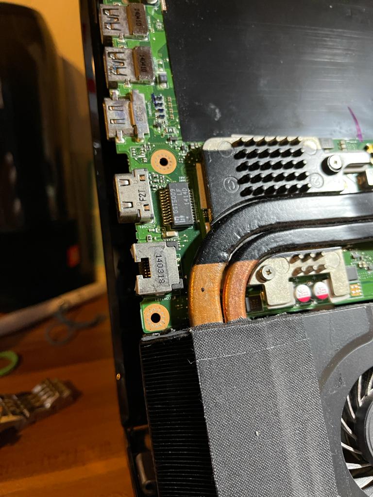

ich bin neu hier im Forum und ich hoffe, dass jemand mir helfen kann. Ich habe ein Acer V3-772G und meine LAN-Buchse ist nicht mehr die neueste und hat einen sehr starken Wackelkontakt. Ich habe jemanden gefunden der mir die löten und wechseln kann, jedoch weiß ich nicht wo ich exakt die gleiche herbekomme. Muss es exakt die gleiche sein oder kann ich auch eine ähnlich mit den ungefähr gleichen Maßen nehmen und wechseln lassen? Auf dem Foto sieht man die Nummer: 140318, jedoch finde ich nichts unter dieser Nummer. Wenn es ähnliche gibt, die ich einbauen lassen kann, bitte ich um einen Bestelllink bzw. Namen. Anbei sind Bilder.

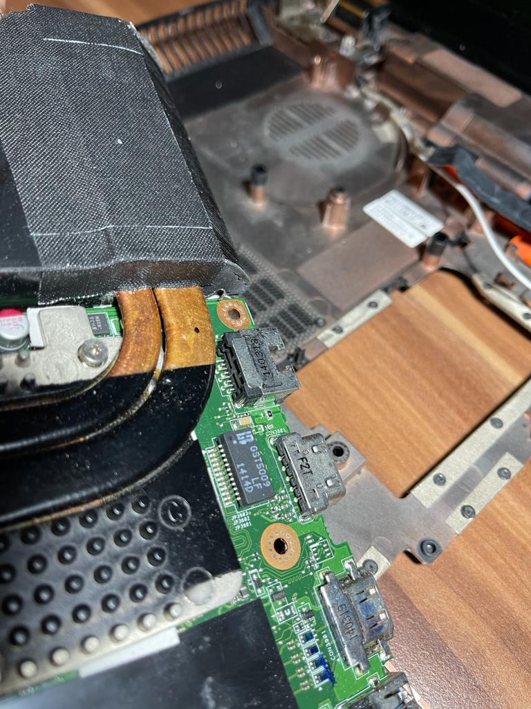

bild 2 , das zweite von links.
das links neben der antiken vga buchse, das ist die, die die drei reihen löcher hat.
edit: oh, ich weiss, was du meinst. die nummer auf dem board ist nur eine boardkennzeichnung, für die bestückung.
unter der nummer findest es natürlich ned.
aber du brauchst eine bestückungsliste, die es ned geben wird. ned außerhalb des werks.
aber vermutlich ist es ein industie standardbauteil, vielleicht kann dir ein elektrinikbauteilladen helfen.
Wenn du jemanden hast der löten kann, sollte er erst einmal nach kalten
Lötstellen schauen - dann brauchst eventuell auch keine neue Buchse.
nun, ich vermute eher abgenudelte innenkontakte, die zum kabel....

@hasanabuabu Du wirst nicht drumherum kommen dir auf ebay was zu suchen.
Ich bezweifle ganz stark, dass du sowas irgendwo im regulären Handel bekommst, da es absolut unüblich ist die zu ersetzen. Firmen, die das anbieten, beziehen diese idR auch direkt aus China oder über ebay.
Dabei musst du eigentlich nur auf die Pins und Halterungen achten. Bezweifle, dass jetzt jemand so viel Langeweile hat dir was rauszusuchen^^

ja so werde ich es machen. also muss ich nur auf die Anzahl der PINs achten? in dem fall sind es 8 und bei den halterungen finde ich leider nicht exakt die gleichen.
Nein.
Ungefähr alle LAN Buchsen der letzten 15 Jahre+ haben 8 Pins.
Die müssen schon an der richtigen Stelle sein.
Lass dir die Buchse auslöten, dann kannst du besser vergleichen

das müsste das richtige sein oder?
sind 8 pins und von den halterungen ist es auch auf den selben positionen
