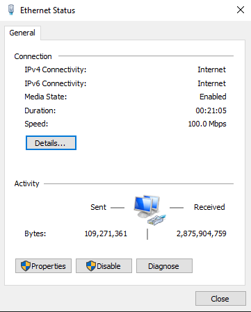

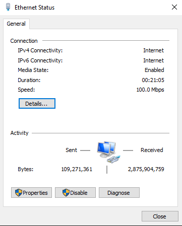

Hallo, mein PC Lan Kabel speed ist von Gestern auf Heute aus den nichts von 1gbps auf 100mbps runter gegangen.
Ich habe schon vieles probiert wie:
  • Green-Ethern augeschalten
  • Flow control ausgeschalten
  • und Speed & Duplex auf 1gbit gezwungen
  • Router neugestartet
  • Lankabel von beiden enden raus und reingesteckt
  • PC neustart
  • Router Slot/Port geändert (von 1GB port auf ein anderen, hat nicht geklappt)
es hat aber nie was gebracht, deswegen hoffe das ich hier vielleicht Hilfe bekomme. Ich habe auch schon ein reddit post gemacht dadrüber wo einer meinte das ich die Kabel im Lan anschluss mal auf "lose" überprüfen soll aber da kam ich nicht dazu da der anschluss hauptsächlich metall ist.
Ändern kann ich das Lan-kabel auch schlecht da es in das Haus mit eingebaut ist (in der Decke).
Gestern abend und heute früh (01:20) ging alles noch wie normal, aber wo ich heute mein PC angemacht habe war der Speed auf 100mbps anstatt 1000mbps.
Mfg.

LAN-Tester dran und auf Durchgängigkeit prüfen. Wenn ein Draht lose ist, dann fällt es auf 100Mbit/s zurück.
Patchkabel austauschen gegen neue.

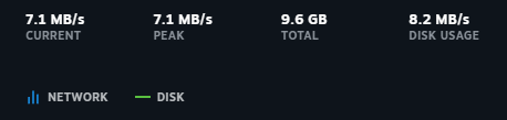

Hallo, ein LAN-Tester habe ich gerade nicht (kaufe mir ein), mein Ping ist wie bei der 1gbps leitung und mein Download speed genau so (7mbps/7.2mbps war bei den 1gbps genau so)

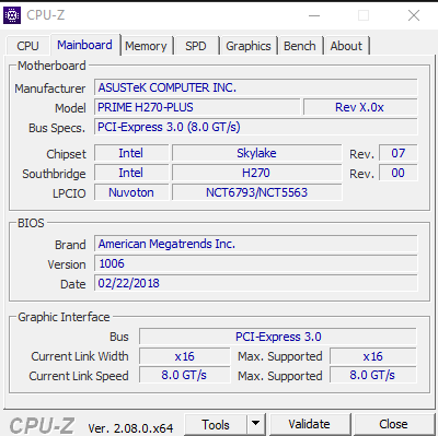

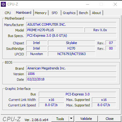

also das einzigste was ich ihnen sagen kann ist das ich kein kabelloses Wlan bekomme (ohne internet stick)
also weiß ich leider auch nicht ob ich überhaupt ein Wlan chip habe.
Das Board hat von sich aus kein WLAN, es geht aber ohnehin um die LAN-Verbindung per Kabel. Der oben angefragte Netzwerkchip ist der Realtek PCIe GbE Family Controller.
Wenn die Verbindung vorher mit Gigabit gelaufen ist und die Einstellungen passen, hätte ich erst einmal das Kabel in Verdacht. Für Gigabit müssen alle 8 Adern funktionieren, 100Mb/s geht auch mit 4.
Welche Geschwindigkeit liefert der Internetanschluß? Bei 100Mb/s oder weniger macht das, was das Internet angeht keinen Unterschied. Nur bei internem Datenverkehr (z.B. vom/zum PC des Bruders) ist der PC langsamer angebunden.
Bitte auf korrekte Einheiten achten, zwischen 7Mb/s und 7MB/s liegt ein großer Unterschied.
