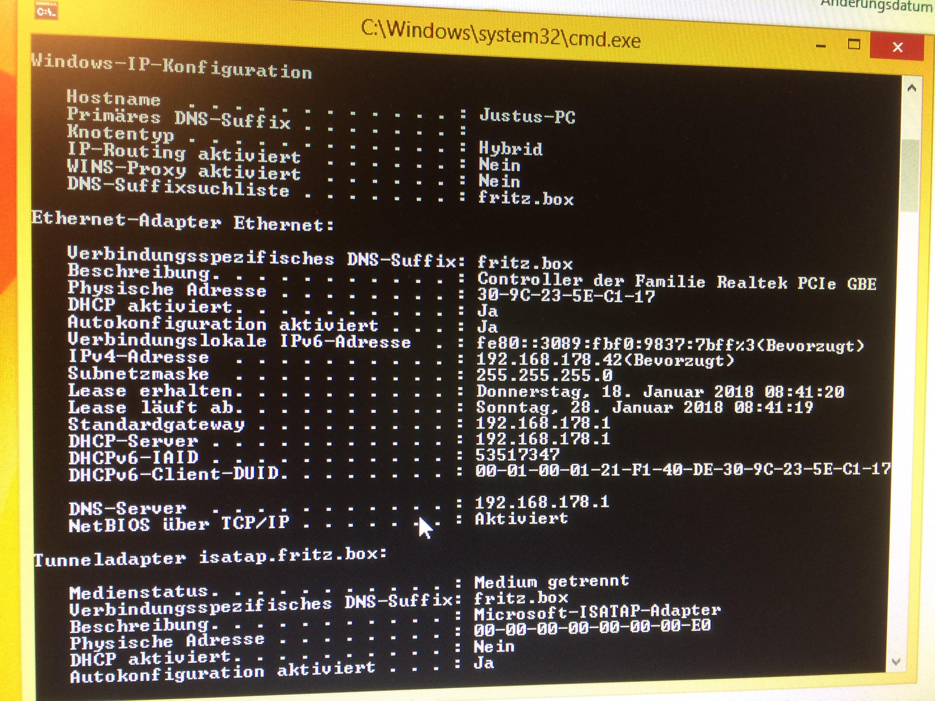

Im cmd Fenster den Befehl
ipconfig /all
eingeben und Ergebnis posten.

wie oben bereits geschrieben folgendes machen:
"Im cmd Fenster den Befehl
ipconfig /all
eingeben und Ergebnis posten"

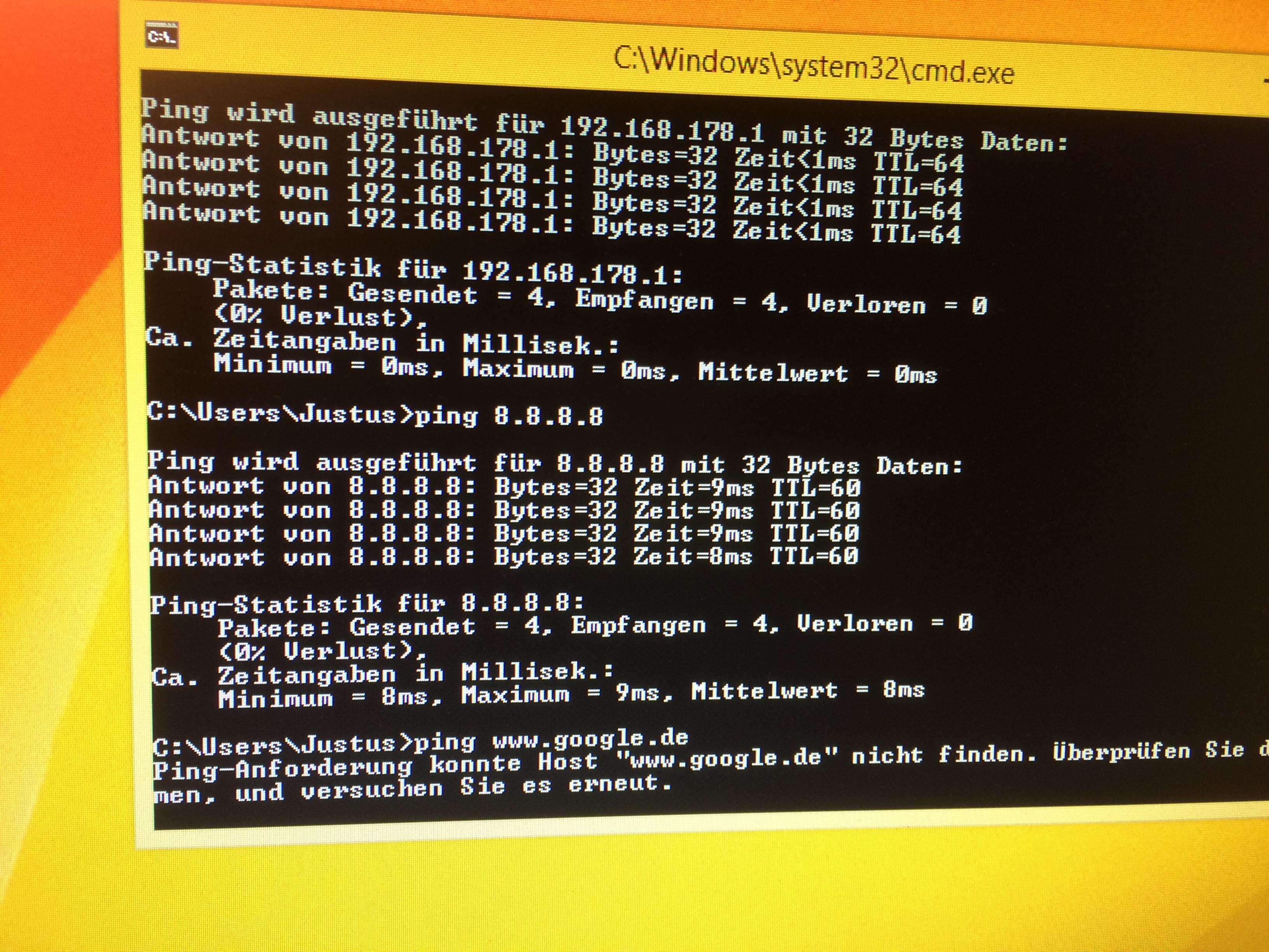

Du hast Internet, nur DNS Auflösung geht nicht.
Gibt mal im Browser die IP 87.230.75.2 ein. Du solltest auf computerbase.de landen.
Dann könntest du bei den Adapter Einstellungen in der LAN Verbindung als DNS Server die 8.8.8.8 eingeben. Das ist der DNS von Google, der läuft.

-> Internetseite kann nicht geöffnwt werden
-> "DNS-Server '8.8.8.8' hat keine gültige Ip-Adresse"
