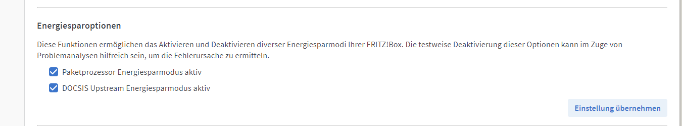

Ok, Problem gelöst. Es liegt daran, wenn der Green Modus aktiviert ist. Ich weiß aber, das ich ihn nicht angemacht habe. Hatte nur die LEDs aus gemacht.

EDIT:
Gerade extrem versteckte Einstellung gefunden, unter Hilfe und support.

@lokii
Ich hatte auch mal plötzlich LAN-Probleme
Bei mir war nach einem Update plötzlich der Eco Modus an.
Bis ich das Problem gefunden habe.
Dacht erst mein PC wäre das Problem.
Nachdem ich denn Eco Modus deaktiviert habe ging alles ohne Probleme. Warum? Kein Plan aber es hat geholfen. 😊
Vieleicht hilft das.
