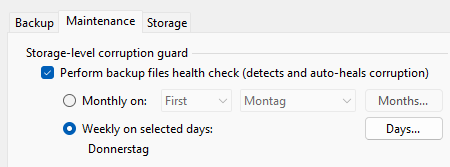

Das Thema Backup und Integrität ist immer schwierig. Persönlich sehe ich dazu nicht nur die Hardware in der Pflicht, sondern auch die Backup-Software sollte prüfen können, ob dem Backup nichts passiert ist.
Veeam z.B. erstellt zusammen mit dem Backup auch eine Prüfsumme und kann später checken, ob Datenkorruption aufgetreten ist:
Ein schwierigeres Thema ist Datenkorruption auf Clients, weil dann werden korrupte Daten ins Backup geschrieben. Dagegen lässt nur schwer was machen... :/
