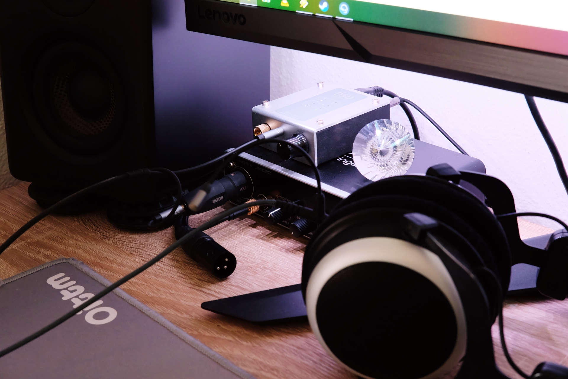

Natürlich ist das möglich, brauchst nur einen Rode vxlr+, den steckst in den Mikrofoneingang des interfaces, aktivierst die phantomspannung und steckst das Mikrofon in den vxlr.

Der vxlr+ ist genau dafür gedacht um elektret Mikrofone (wie sie typischerweise am Headset verbaut werden) mit einem audiointerface zu nutzen.
