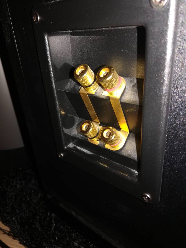

ich habe vor einigen Tagen meine Frontlautsprecher mit meinem Denon AVR verbunden mit Bi-Wiring. Die Brücken habe ich vorher entfernt.
Also alles richtig angeschlossen. Rote Stecker in die rot-markierten Anschlüsse, schwarze Stecker in die schwarz-markierten Anschlüsse:
![m-konversation-anhang (2).jpg m-konversation-anhang (2).jpg](https://pics.computerbase.de/forum/attachments/671/671952-68abbb2378c8bd90defd1057f2b060e0.jpg?hash=aKu7I3jIvZ)

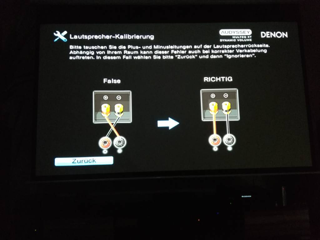

Bei dem AVR auch drauf geachtet das alles richtig angeschlossen ist. Bei der Kalibrierung kam dann eine Fehlermeldung:
![m-konversation-anhang (1).jpg m-konversation-anhang (1).jpg](https://pics.computerbase.de/forum/attachments/671/671954-a12c28d14b22aeefb1f00af6292fdd46.jpg?hash=oSwo0Usiru)
Ich habe dann an den Frontlautsprechern die schwarzen Kabel in die rot-markieren Anschlüsse gesteckt und die roten Kabel in die schwarz-markierten Anschlüsse. Damit hat es funktioniert.
Ich kann die Kabel an den Frontlautsprechern auch so belassen und nur am AVR rot und schwarz vertauschen dann funktioniert es auch.
Das ganze habe ich mit 2 verschiedenen Bi-Wiring Kabeln getestet und mit beiden hatte ich das selbe Ergebnis.
Ich habe in der Vergangenheit die Brücken nie entfernt und erst vor einigen Tagen erfahren das man bei Bi-Wiring die Brücken entfernen muss. Ich bin der Meinung das es mit den Brücken richtig angezeigt wurde. Jetzt ohne die Brücken muss ich rot und schwarz vertauschen. Woran liegt es also? Am AVR, an den Lautsprechern oder doch an den Kabeln?
Da ich kein Hifi-Experte bin hoffe ich das mir das jemand erklären kann und vielleicht gibt's auch ne Lösung dazu?![Augen rollen :rolleyes: :rolleyes:](/forum/styles/smilies/rolleyes.gif)

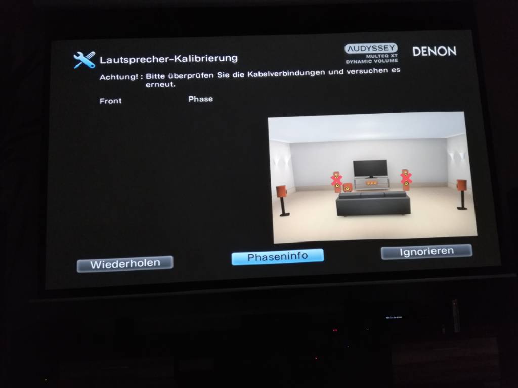

![m-konversation-anhang.jpg m-konversation-anhang.jpg](https://pics.computerbase.de/forum/attachments/671/671953-c1233ef07296610cb6f3eb8a896a3806.jpg?hash=wSM-8HKWYQ)
