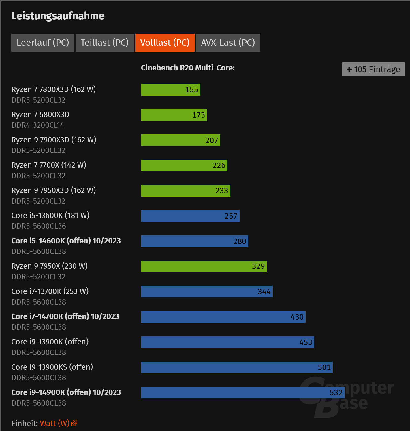

Für mich klingen die Aufgaben des Schwiegervaters nicht zeitkritisch. Vermutlich hat es selbst bisher, wenn auch nur mäßig, mit einem sehr alten und erheblich schwächeren System funktioniert.
Daher frage ich mich, ob eine CPU, die bis zu 280w zieht, so notwendig ist.
(Natürlich kann man diesen Verbrauch deckeln)

Seitdem Prozessoren ab Werk über 5GHz, an 300w Verbrauch und an 100°C Hitze kleben, braucht quasi niemand mehr eine Übertaktung.
