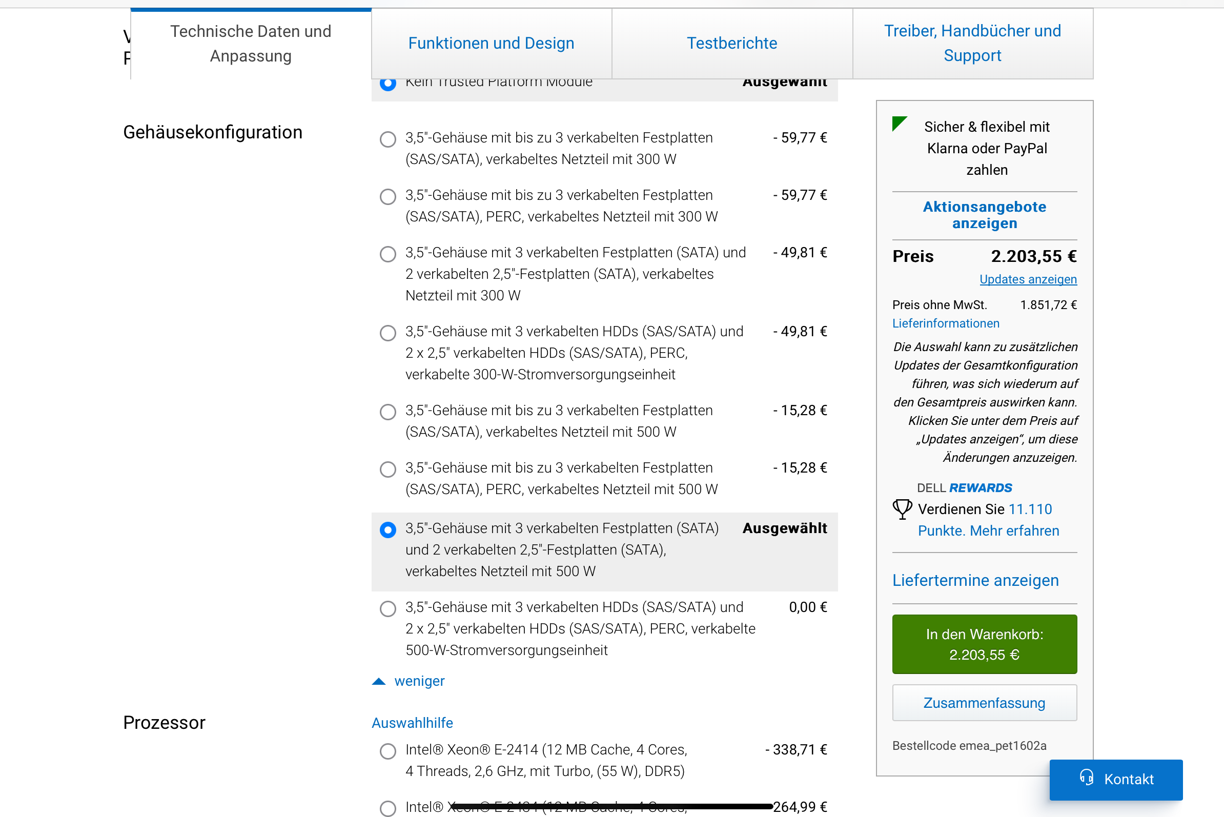

Danke für alle Tipps. Am Ende ist es ein Dell PowerEdge T160 geworden, mit Xeon E-2468 CPU und 64 GB RAM. Kostenpunkt 2200 € brutto. Hoffe er hält, was er verspricht.
Hast du Storage komplett weggelassen oder wie kommst auf nur 2200€?
Beim von dir verlinkten Konfigurator kann ich dem Preis nicht folgen
@Rickmer Ja hab ich, da SSDs bereits vorhanden sind. Im Preis ist eine HDD mit 2TB enthalten, die brauch ich aber nicht.
EDIT: mit entscheidend für den Preis ist die von mir ausgewählte Gehäuse-Option (siehe Screenshot). Per Default ist die Option darüber mit RAID ausgewählt, da kommen gleich 300 € drauf. Ich habe mich gegen RAID entschieden, da alles virtualisiert ist und durch tägliche Backups schnell wiederhergestellt werden kann.
