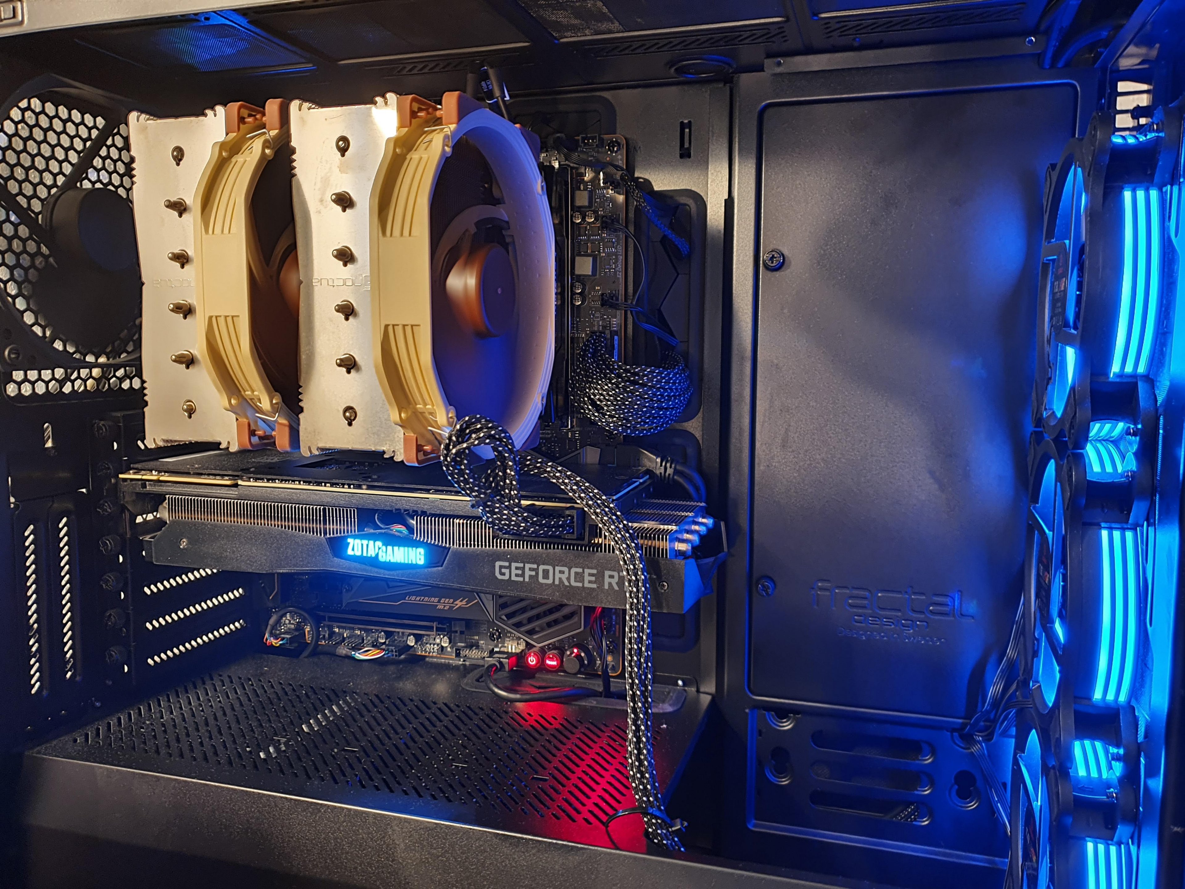

@Fitschinger Ich hab mal geschaut. Den 280er Radiator solltest du easy an der Oberseite montiert bekommen.
Das ist noch massig Platz (bitte das Chaos nicht beachten ;))
.. und laut Anleitung sollten gleichzeitig vorne und oben jeweils ein 360er Platz finden.
