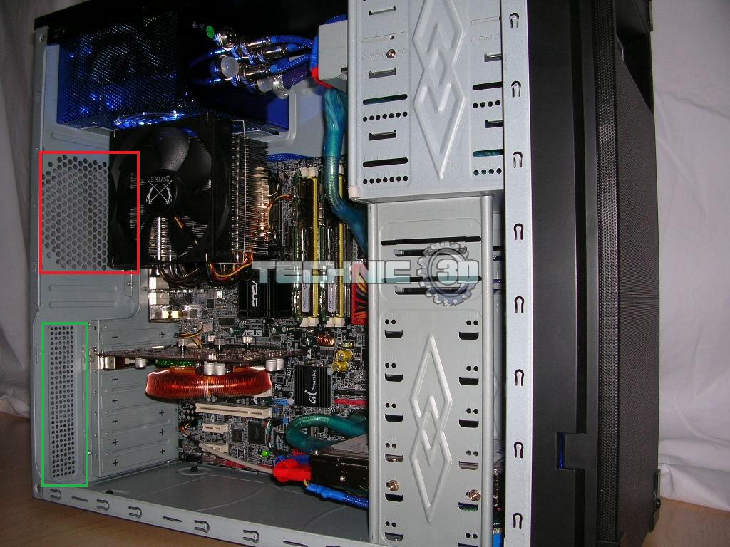

Vorne unten würde ich den 120er Lüfter in einen 500er Scythe wandeln und diesen einblasen lassen. Hinten würde ich das Lüftergitter auf der Fläche des 120er Lüfters hinausdremeln und einen BeQuiet SilentWings verwenden (er hat Gummihalterungen). Dieser ist wohl regelbar, kann aber auch per Adapter oder eventuell per Mainboard gesteuert werden. Wie gesagt: So ein Lüfter ist erst unter 800 Umdrehungen leise.
Die restlichen Löcher im Heck sollte man dann abdecken mit Dämmmatten oder Bitumen oder sonstwas. Das gibt dem Gehäuse mehr Gewicht und lässt den Luftstrom effizienter werden.
Bei der roten Markierung Gitter entfernen, bei der grünen Markierung abdichten.
