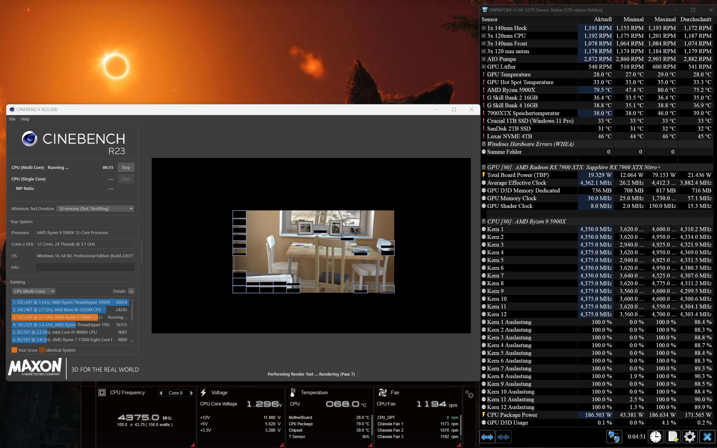

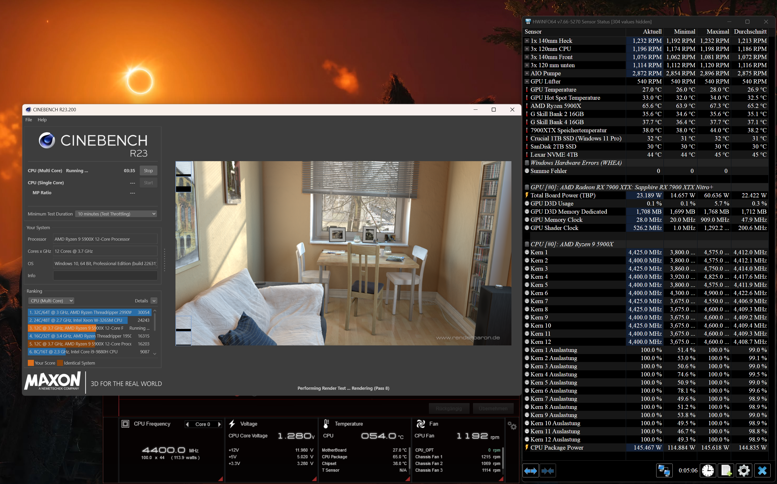

Da ich in UHD unterwegs bin und bei mir eigentlich vorwiegend die Grafikkarte am Ende ist in Games habe ich es noch nicht für nötig gehalten die CPU zu tauschen. Hab einen 5900x der Standard bei 144 Watt läuft ohne SMT in Games.
Aber auch mit SMT und 186 Watt hätte die AIO noch ganz gut Reserven. Vor allem da ich die Lüfter nur auf leisen ~1200 U/min gestellt habe bei Volllast...

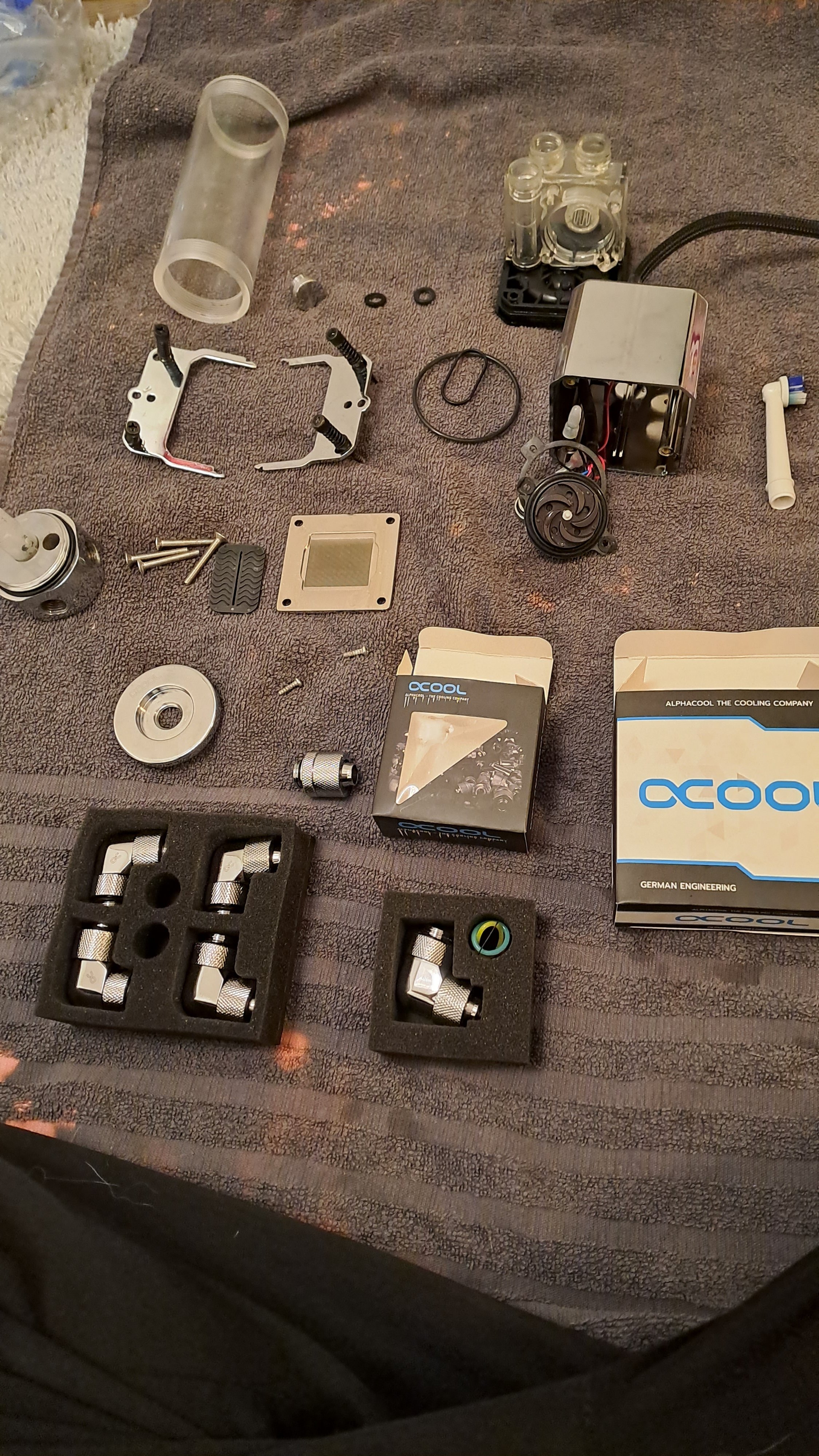

I know, hier ein Bild von meiner Solo zerlegt mit ein paar anderen Sachen...

Ja, mein Fehler bzw etwas blöd ausgedrückt, weil ich in meinem Hirn ausgehend denkend von einer nicht vollumfänglich wechselbaren AIO ausgegangen bin. ;)
Da hast du recht, eine Solo kann man natürlich komplett zerlegen und auch nur das kleine Pümpchen austauschen.
