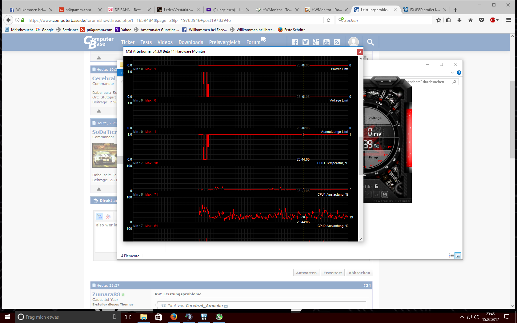

Kannst du BITTE die Temperaturen mit MSI Afterburner auslesen? HWMonitor liest deine Werte falsch aus, was ich dir bereits gestern geschrieben hatte. Danke!

ich hatte gerade ca. 20 minuten die Normale taktrate und V anliegen da stieg die idle Temp der CPU auf 46° an laut HWinfo und Afterburner. manuelles einstellen der V habe ich in den normalbereich eingestellt. heißt ich stelle den pc an im bios sagt er mir eine spannung von 0,920 v und ich packe dann noch mal 0,4v manuell drauf. Allerdings ändert sich dadurch nicht die leistung. Sollte der Pc dann aber wieder auf seine normale V umstellen was er ja gerne tut habe ich natürlich viel zu viel spannung und der pc schaltet sich automatisch ab. Thermometer habe ich leider keins da werde ich mir mal Samstag besorgen.

Wenn Afterburner 71° CPU-Temperatur anzeigt und die Spannung und der Takt gesenkt werden, wird dem FX zu heiss.
Mach mal ein Foto vom Innenleben deines PCs.
Cerebral_Amoebe schrieb:Wenn Afterburner 71° CPU-Temperatur anzeigt und die Spannung und der Takt gesenkt werden, wird dem FX zu heiss.
Das ist klar. Nur zeigt er meist die Temperatur wie in den screenshots. Wenn ich über lange Zeit prime95 laufen habe erhöht sich die Temperatur. Und ab einer Anzeige von 17° bekomme ich auch Leistung von der CPU.
