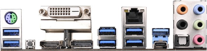

Dann stellt sich mir noch die Frage, wie die restlichen 4 USB3.0-Ports und der DSL-Port erreichbar sind. Wird da dann rückseitig eine Anschlussplatte verbaut?
Die Mainboard Anschlüsse sind an fast jedem PC an der Rückseite zugänglich. Das ASRock Z170 Extreme4 hat folgende Anschlüsse:
