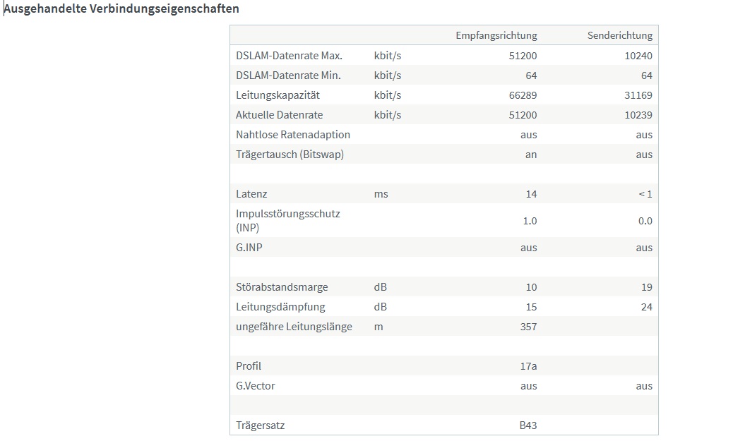

ich habe im monet einen vdsl vertrag bei https://www.northern-access.de/
und zwar den na50 https://www.northern-access.de/privatkunden/
ich bin am überlegen ob ich den na100 nehmen sollte
hier mal ein scrennshot meiner fritzbox
maximal 66289 down und 31169 up
wenn ich also auf den 5 euro teureren vertrag wechsle dann bekomme ich 66289 download und 20000 upload
das ich nicht die vollen 100000 download bekomme ist mir egal
was mich interesiert wäre ob durch die volle auslastung der leitung im download eventuell fehler auftreten könnten?
Diese Angabe gilt für den Standard den die FBox gerade nutzt. Das ist 17a ohne Vectoring.
Wenn ein anderes Profil genutzt wird und insbesondere wenn Vectoring dazu kommt, können da stark andere Werte bei herauskommen.
bei der Störabstandsmarge ist noch Luft. 66/20 sollte da problemlos drin sein.
Der SNR ist dann vermutlich im Bereich von 8db down 11db up
