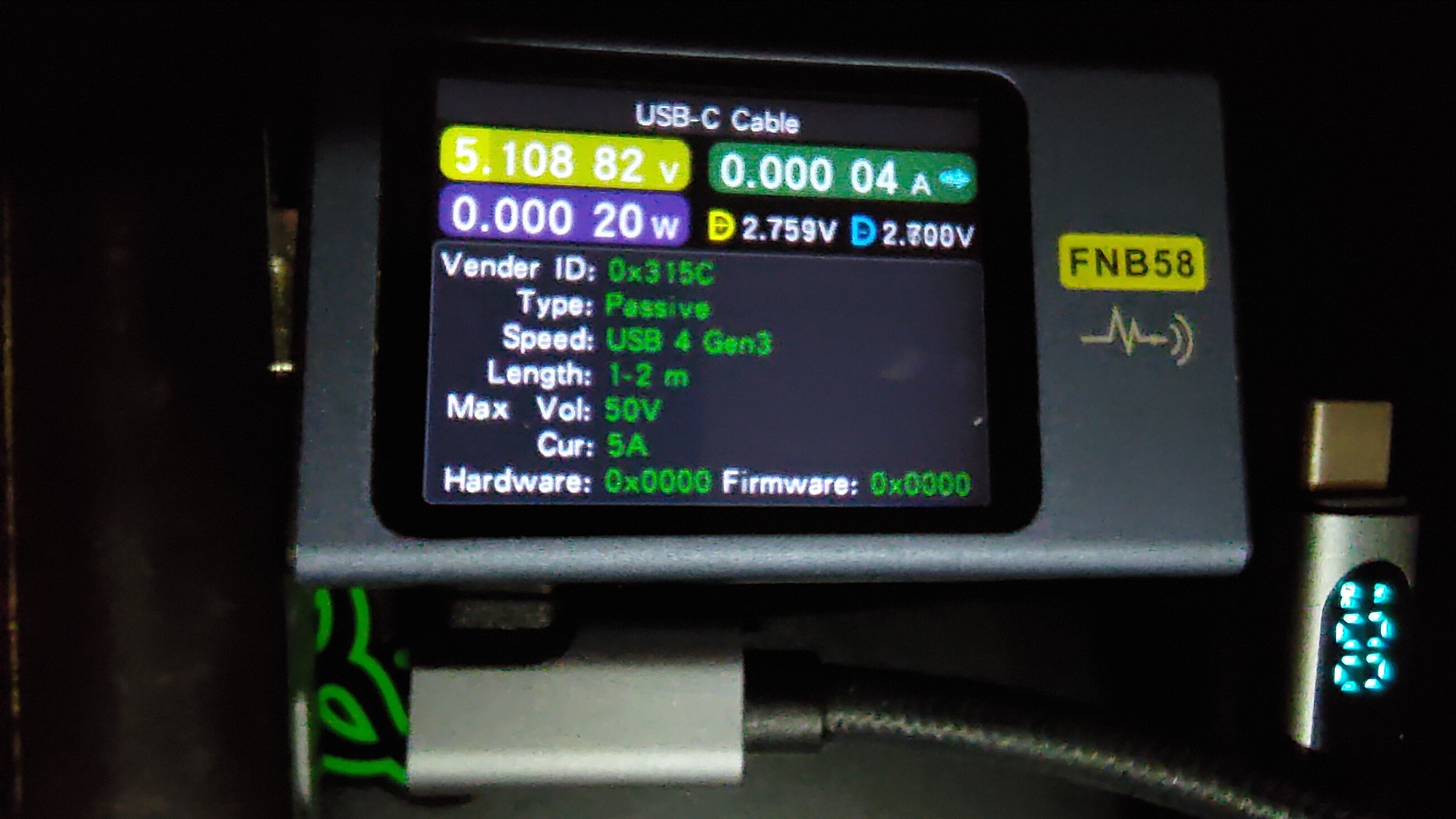

Der E-Marker mit 50V 5A ist vorhanden
Und das sind sogar 250 Watt
Natürlich habe ich auch Kabel mit 48V 5A
oder 100W oder auch ohne E-marker.... Das Kabelkaufen ist bisher wie Lottospielen.....USB-C Normen bisher egal.
Auch das USB-C Netzteil hat einen Stecker, sind die Stecker auch getestet?
Getestet mit meinem 100W(20V 5A) Netzteil. Kabel ist OK
240W USB-C Netzteil kann man jedoch nirgens kaufen, also kann ich es selber nicht testen
