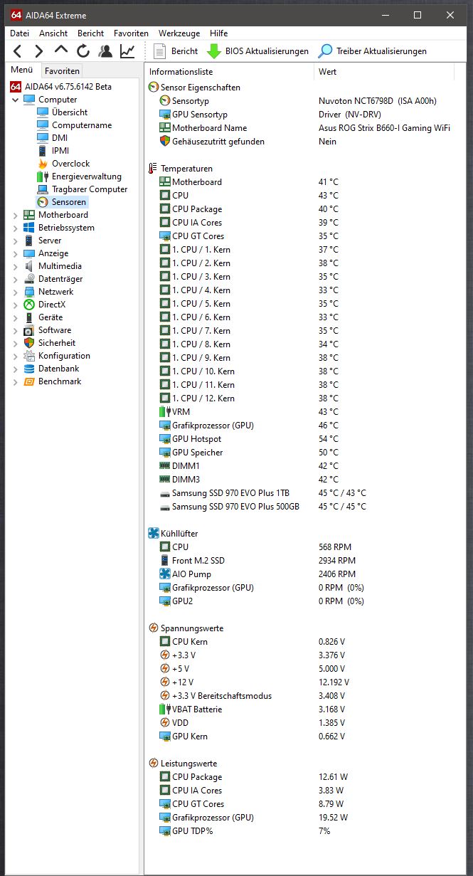

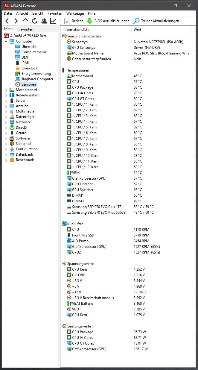

Hi, ich würde mir da garkeinen Kopf machen, hab fast das gleiche Setup bis auf die CPU.
  • Intel Core i7-12700K
  • ASUS ROG Strix B660-I Gaming WIFI
  • 32 GB Corsair LPX DDR5-5600
  • DeepCool Gammaxx L240 V2 (mit 2x NF-A12x25 PWM chromax.black.swap)
  • Corsair SF750 Platinum
  • ASUS ROG Strix RTX 3070 TI
  • Noctua NF-A4x10 PWM (für die M.2 SSD)
Kein OC/UV oder sonstiges nur FPS cap. auf 144. Einmal die Lüfterkurve in ASUS Armoury Crate eingestellt und im Desktop & Idle nichts zuhören. Beim Gaming hört man die GPU schon aber wirklich nicht unangenehm und mit Kopfhören sowieso egal. In synthetischen Benchs wird es schon lauter aber immer noch okay, kein Thermal Throttling hier.
PC steht auf dem Tisch rechts neben den Monitor.
Für Temperaturen siehe Anhang.

Ok Danke schonmal für deine Info. Die Temperaturen sehen ja sehr niedrig aus, da ist ja sogar noch etwas Luft nach oben. Stört mich nicht wenn die an die 80-85°C gehen. Lautstärke ist mir da wichtiger.
