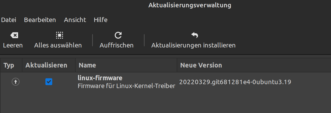

Wie es der Zufall so will, kam direkt, nach dem Erstellen des Threads ein Kernel Update rein:
Installier, getestet, keine Besserung.
Hab dann nach deiner Anleitung den neusten Kernel manuell installiert, keine Besserung.
Danach kam allerdings wieder ein Kernel Update rein:
