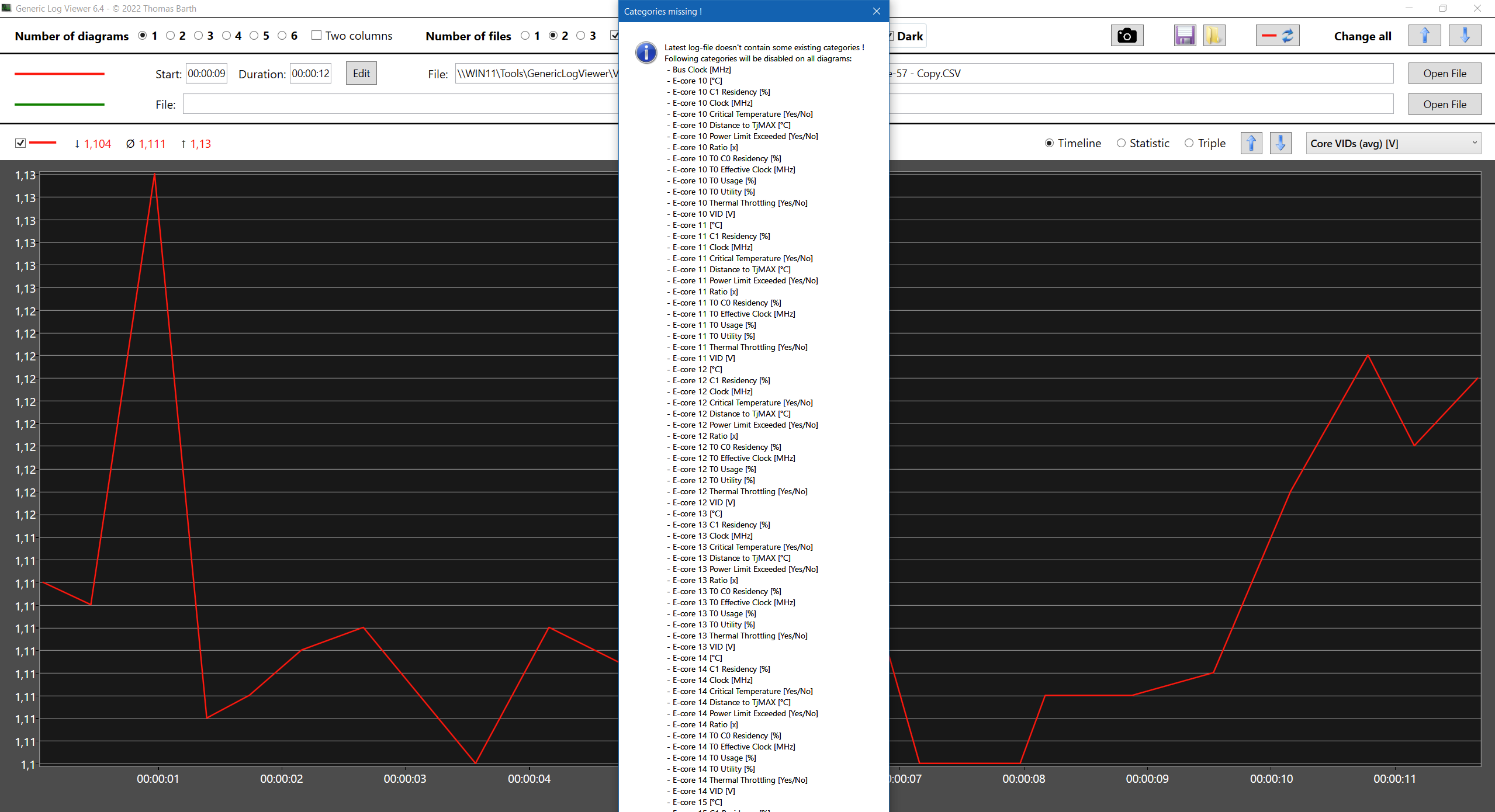

Ein paar Sachen hab ich jetzt noch gefunden:
- Wenn der Haken beim Marker gesetzt ist, dann wechselt bei manchen Diagrammen die Y-Achse die Skalierung, je nachdem, ob man mit der Maus gerade im Diagramm (Bild 1) oder nicht drin ist (Bild 2)
- Wenn ich ein ein Diagramm hineinzoome, dann stimmt der Marker nicht mehr mit dem Cursor überein, ich muss viel weiter links beginnen (sowohl bei einem Zoom zum Anfang hin als auch zum Ende hin).
Allerdings nicht immer, evtl. nur bei sehr kleinen Zeiträumen?
- Beim Definieren des Zooms wäre es auch hilfreich, wenn die bereits gewählten Felder vorausgewählt würden, anstatt auf das erste Feld zurückzufallen
- Der Dark Mode geht in dem Fenster auch nicht 😄
Hier ein paar Bemerkungen/Erklärungen zu deinen Punkten:
- Das liegt an der Länge der Marker-Linie, welche immer vertikal vom Minimum- bis zum Maximum-Wert geht, in deinem Fall von 1,089 bis 1,337. Der 1,089 Wert wird aber in der Grafik ohne Marker-Linie von der Grafik-Library gar nicht angezeigt (habe ich keinen Einfluss drauf), sondern nur Minimum "1,11". Daher wird die Grafik mit Marker-Linie auf 1,089 "gestreckt".
Das kann an der Auflösung der Grafik liegen: wenn man 1000 Punkte bei einer 1000er Auflösung anzeigen will, bei einer Linienstärke = 2, können logischerweise nicht alle Punkte dargestellt werden. Mal mit TAB auf "Simple"-Mode umschalten -> Linienstärke = 1
- Das ist korrekt: die Marker-Linie (X-Position), kann nur diskrete Werte annehmen, welche tatsächlich als X-Werte in der Logdatei existieren! Nehmen wir mal an es gibt einen Logwert bei der Zeit 1:23.456 und den nächsten bei 1:25.789. Wenn du jetzt bei z.B. bei 1:24.000 klickst, wird die Marker-Linie auf den Wert 1:23.456 springen!
- ? (weiss nicht was du meinst). Wenn du auf "Zoom" klickst, wird immer der Bereich eingestellte
"Start-Time -10%" bis eingestellte "End-Time +10%" angezeigt. So ist "Zoom" definiert!
Oder meinst du, beim "zweiten" Öffnen des "Edit-Fenster" sollte "Zoom" bereits aktiviert sein?
- Das ist korrekt, ist nur ein "Hilfsfenster" um Konfig-Werte festzulegen, nicht um Grafiken auszuwerten 😄

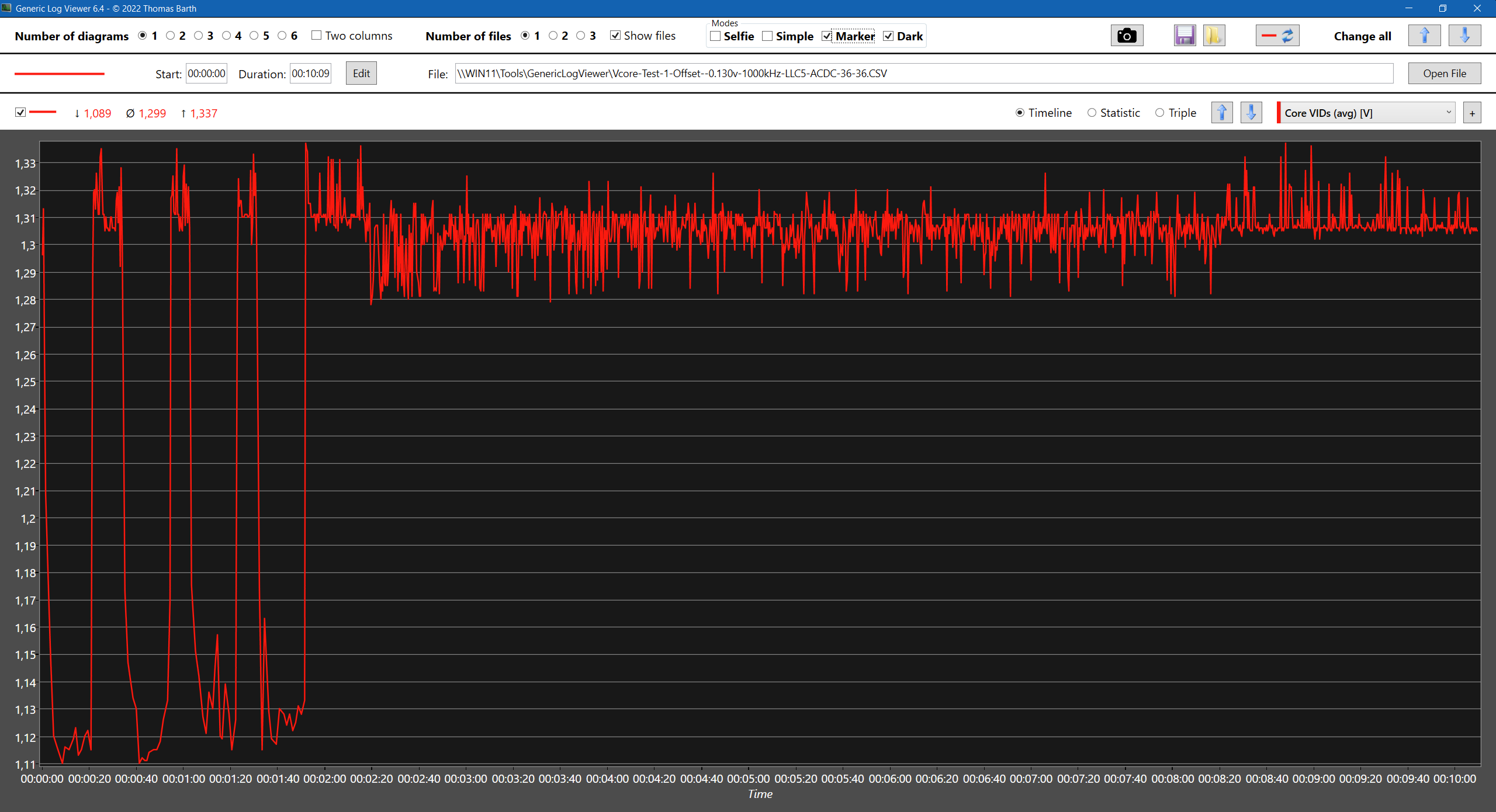

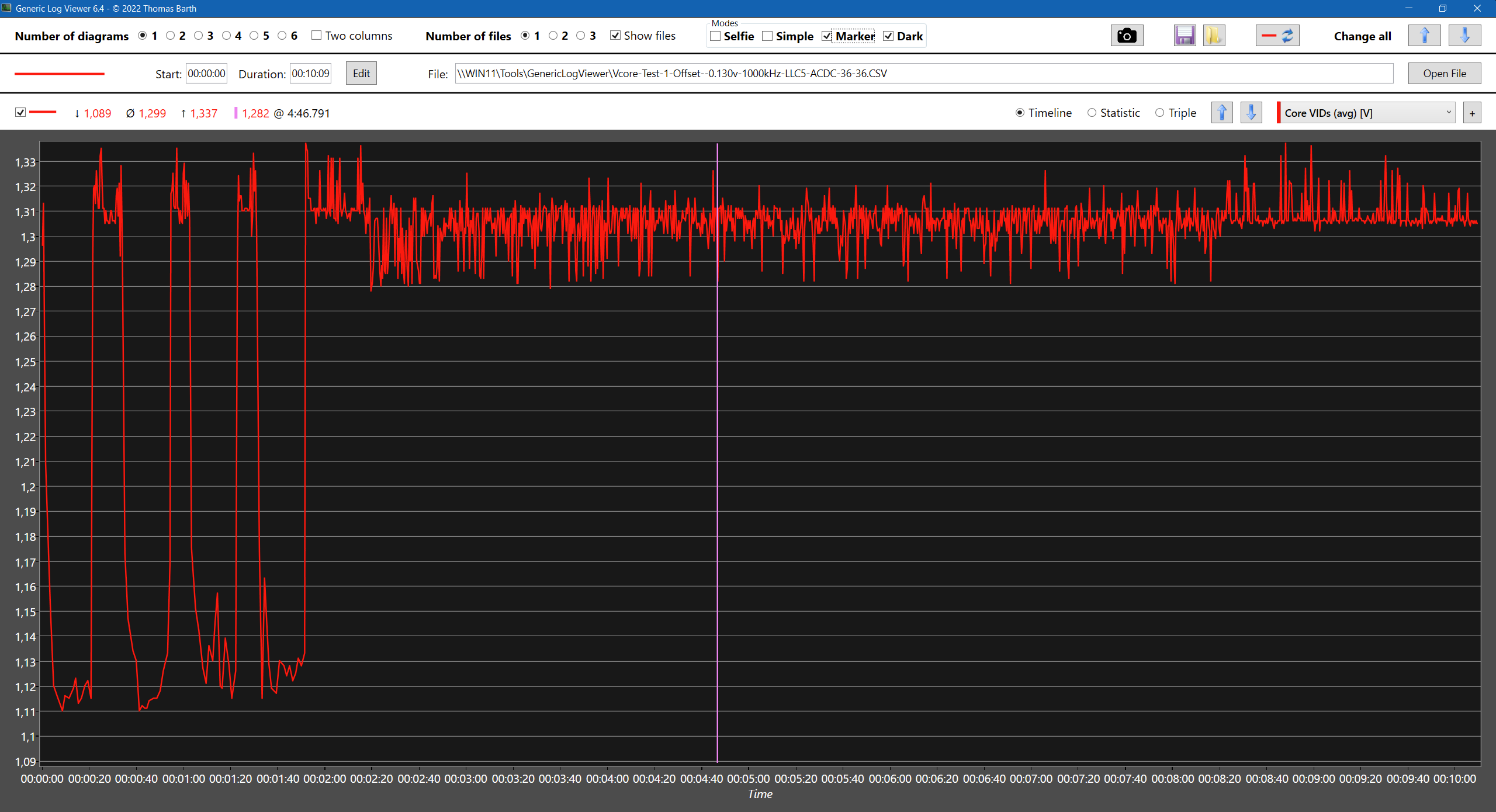

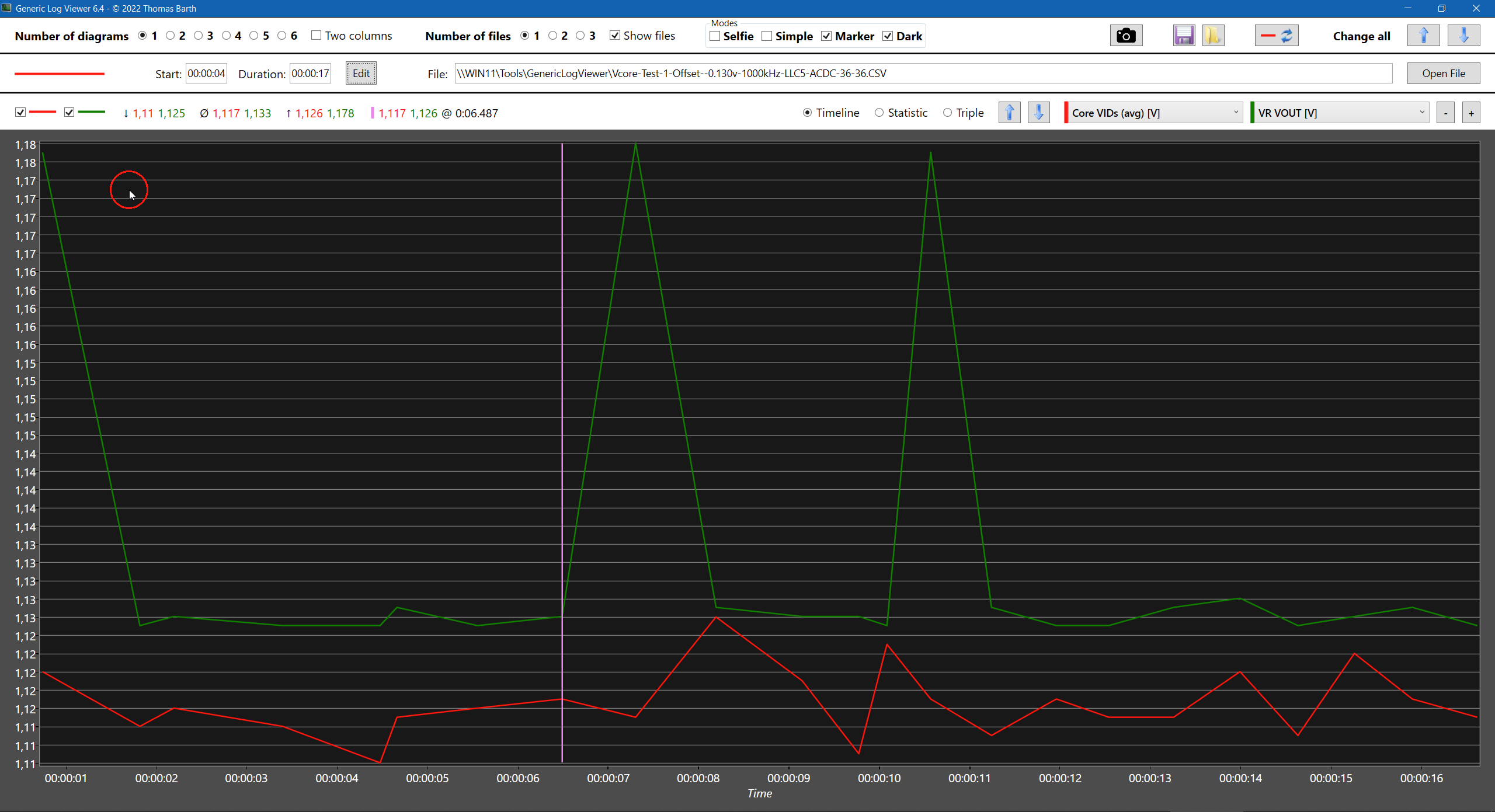

- Hm. Auch im Simple-Mode und bei einem längeren Log ohne Zoom hab ich dieses Verhalten jetzt:
- Das Problem war, dass in dem Fall auf der rechten Seite des Diagramms gar nichts passierte. Dort fand dann gar kein Mouseover mehr statt, sondern ich musste in der linken Hälfte des Fensters bleiben, um den Marker zu bewegen.
Der Mousecursor ist auf dem Screenshot ja schon sehr weit links, wenn ich den noch etwas weiter nach rechts gezogen hatte, dann war der Marker schon am Ende des Diagramms (siehe Bild).
Auf dem Bild hätte der Marker ja eigentlich bei ~:02 sein müssen anstatt bei :06.487
Allerdings kann ich das jetzt überhaupt nicht mehr reproduzieren. Egal, was ich jetzt versuche, es funktioniert so wie erwartet. 😮 Mit ein wenig Offset zum Cursor bei sehr großem Zoom, aber der Marker springt in allen Bereichen des Fensters erwartbar um. Ich beobachte mal, ob das Verhalten wieder auftritt.
- Ich konnte das jetzt weiter eingrenzen.

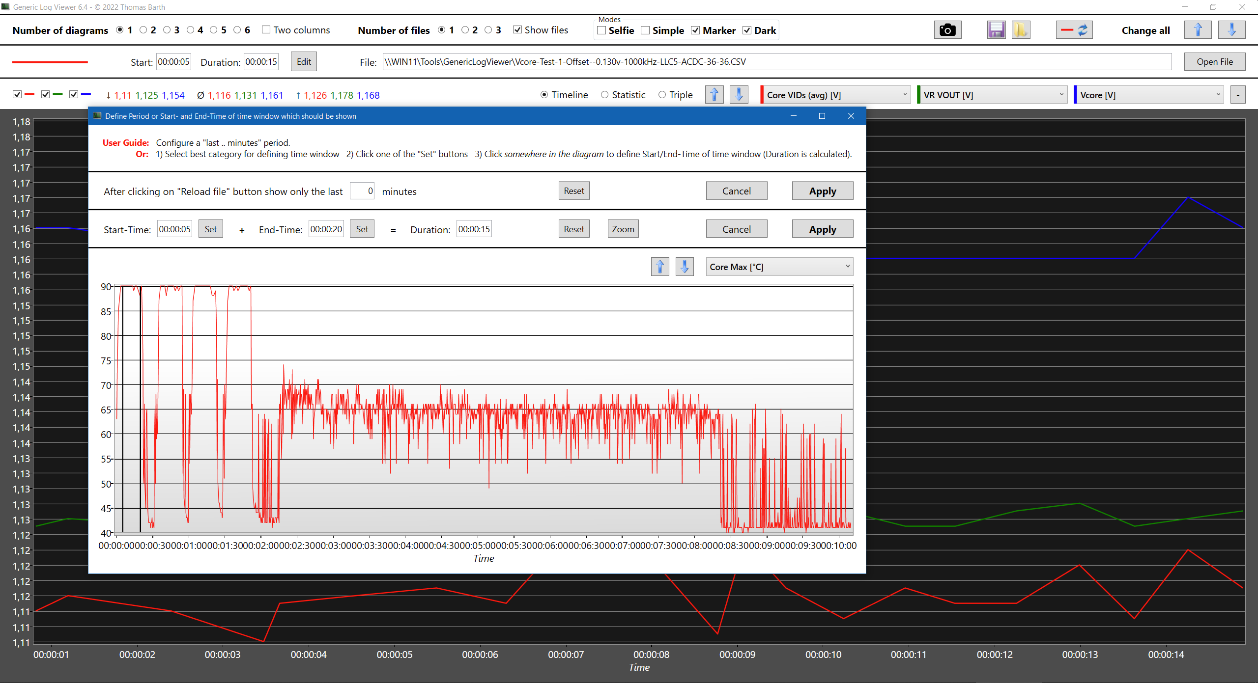

Was ich meinte, ist, dass bei dem Zoom-Hilfsfenster dann ebenfalls der Wert "Core VIDs" anstatt "Core Max" angezeigt werden sollte, da im Hauptfenster ja dieser Wert ausgewählt ist (oder auch alle drei der im Hauptfenster ausgewählten Werte).
Das scheint dann aufzutreten, wenn man eine Logdatei lädt, einen Wert im ersten Diagramm auswählt, danach die Anzahl der Diagramme auf zwei setzt, im zweiten Diagramm dann einen anderen Wert auswählt, und dann die Anzahl der Diagramme wieder auf eins zurück setzt.
Dann wird beim Zoom-Hilfsfenster der Wert des zweiten (ausgeblendeten) Diagramms vorausgewählt, anstatt der Wert aus dem ersten Diagramm.
Und dann noch ein paar neue Punkte:
- Bei solchen Werten wie hier in den ersten beiden Bildern mit der VID / Vcore wäre es auch hilfreich, wenn sich die Beschriftung bei der Y-Achse auf drei Nachkommastellen erhöht. In den Bildern sieht man nur sehr viele 1,29, 1,28 und 1,27.
- Ebenso hilfreich wäre es, wenn man direkt Werte in die Felder im Zoom-Hilfsfenster eingeben könnte (also bei Start-Time, End-Time und Duration), anstatt diese nur per Mausklick auswählen zu können.
Z.B. für das Fine-Tuning, wenn man leicht daneben geklickt hat.
- Mir ist auch aufgefallen, dass die beiden "Set"-Buttons im Zoom-Hilfsfenster das gleiche zu machen scheinen und nicht direkt auf "Start" und "End" fixiert sind.
Beispiel: ich habe bereits eine Start- und Endzeit definiert und möchte diese nun neu setzen, auf einen Bereich hinter den aktuellen Werten. Dann klicke ich auf "Set" bei "Start" und möchte die neue Anfangszeit setzen. Mache ich das so, dann wird die eigentlich gewollte neue Anfangszeit erstmal zur neuen Endzeit für die Auwahl.
Wenn ich jetzt die Endzeit für meine vermeintlich gesetzte Startzeit setzen möchte, und auf "Set" bei "End" klicke, dann verschiebe ich aber lediglich die im vorherigen Schritt gesetzte Markierung. Ich verschiebe also die Endzeit etwas weiter nach hinten.
Meine vermeintlich gesetzte Anfangszeit im ersten Schritt wurde also tatsächlich als Endzeit behandelt.
Mir persönlich würden da "harte" Markierungen für Anfang und Ende besser gefallen, aber das ist wohl eine Abwägung zwischen zwei UI-Konzepten. Einerseits werden mit dem momentanen Verhalten "negative" Markierungen vermieden, andererseits hat es zumindest mich anfangs etwas verwirrt, warum meine Anfangszeit nicht korrekt gesetzt wurde, bis ich das Konzept verstanden hatte.
Das ist jetzt kein echter Fehler, aber vielleicht ein Denkanstoß.

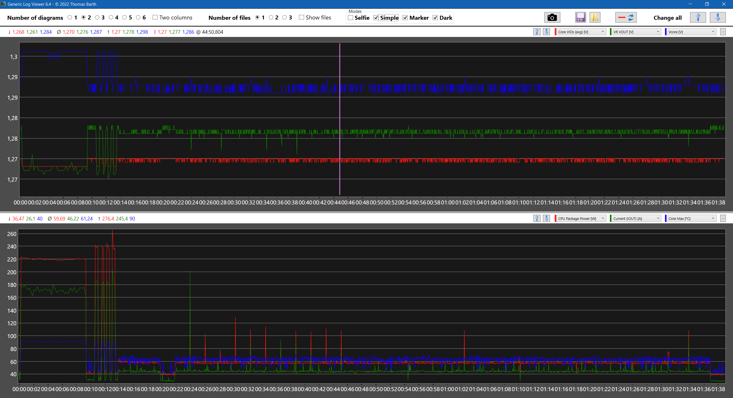

- Wenn man eine zweite Logdatei mit Werten öffnet, die weniger Werte als die erste enthält, wird man je nach Anzahl mit einem etwas größerem Popup begrüßt. 😁

- Tipp: bewege den Marker mit den Pfeiltasten:
- 10 Logwerte nach links: Shift + Pfeiltaste links
- 1 Logwert nach links: Pfeiltaste links
- 1 Logwert nach rechts: Pfeiltaste rechts
- 10 Logwerte nach rechts: Shift + Pfeiltaste rechts
Dann siehst du auch, welche Werte (X-Position) überhaupt möglich sind. Eben genau die Zeitwerte, für welche auch tatsächlich ein Logwert in der Logdatei existiert.
- Die "Default"-Kategorie im Edit-Fenster ist die, welche zuletzt in irgendeinem der Fenster/Grafiken eingestellt wurde. Das macht meiner Meinung nach auch Sinn. Es gibt kein "Hauptfenster", alle Fenster sind gleichberechtigt. Ausserdem ist das keine grosse Sache: die "beste" Kategorie zum Bestimmen des Zeitfensters, kann ja explizit im Edit-Fenster ausgewählt werden.
- Ja das ist blöd/unglücklich mit den mehreren 1.27 Werten. Das macht die Grafik-Library, aber vielleicht könnte ich die gewünschte Auflösung der Beschriftung vorgeben, muss ich checken ...
- Ich bin mit Anklicken schneller als mit Eingeben von Werten, vor allem mit Hilfe der Zoom-Funktion 😁
- Die Start- und End-Time wird automatisch sortiert: Start-Time < End-Time
Wenn also eine Start-Time "später" als die aktuelle End-Time ausgewählt wird, werden die beiden Zeiten automatisch vertauscht, was absolut Sinn macht in Bezug auf "Anwenderfreundlichkeit". Natürlich hätte dank diesem Feature auch nur ein "Set"-Button gereicht, aber ich glaube von der Bedienung ist es für die meisten User intuitiver, wenn man eigene Buttons für Start- und End-Time zur Verfügung hat.
- Ja .... das macht absolut Sinn: wenn ich 2 Dateien öffne, will ich üblicherweise die Werte der beiden Dateien vergleichen und da macht es keinen Sinn, dass man sich durch Kategorien klicken muss, welche nur in einer der beiden Dateien enthalten sind. Deswegen werden solche Kategorien aus der Liste entfernt und der User darüber informiert ... sonst sucht er womöglich noch danach
