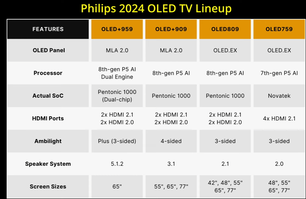

Der Philips OLED759 hat ein Evo Panel genaugenommen ein EX Panel
Keine Ahnung was hier wieder für ein Mist geschrieben wird. LG produziert seit 2 Jahren nur noch Evo Panels
https://toengel.net/philipsblog/202...ht-3-120-hz-vrr-p5-generation-7-und-titan-os/
