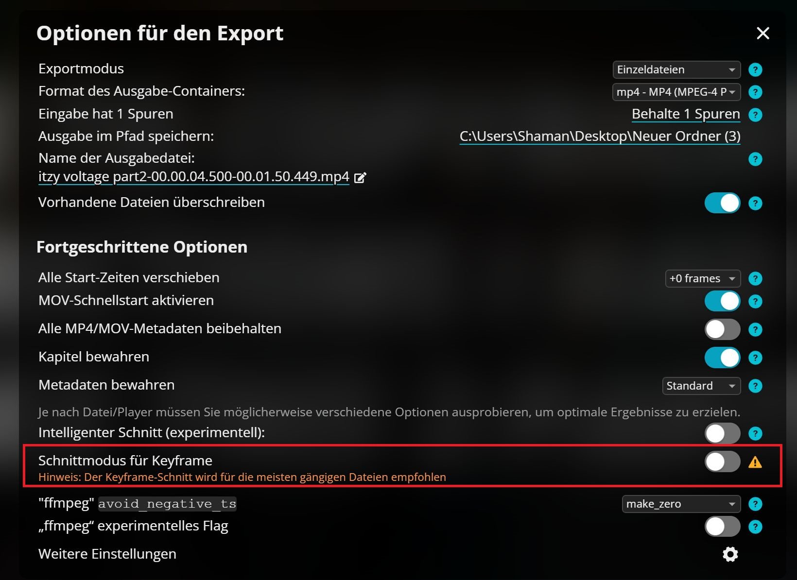

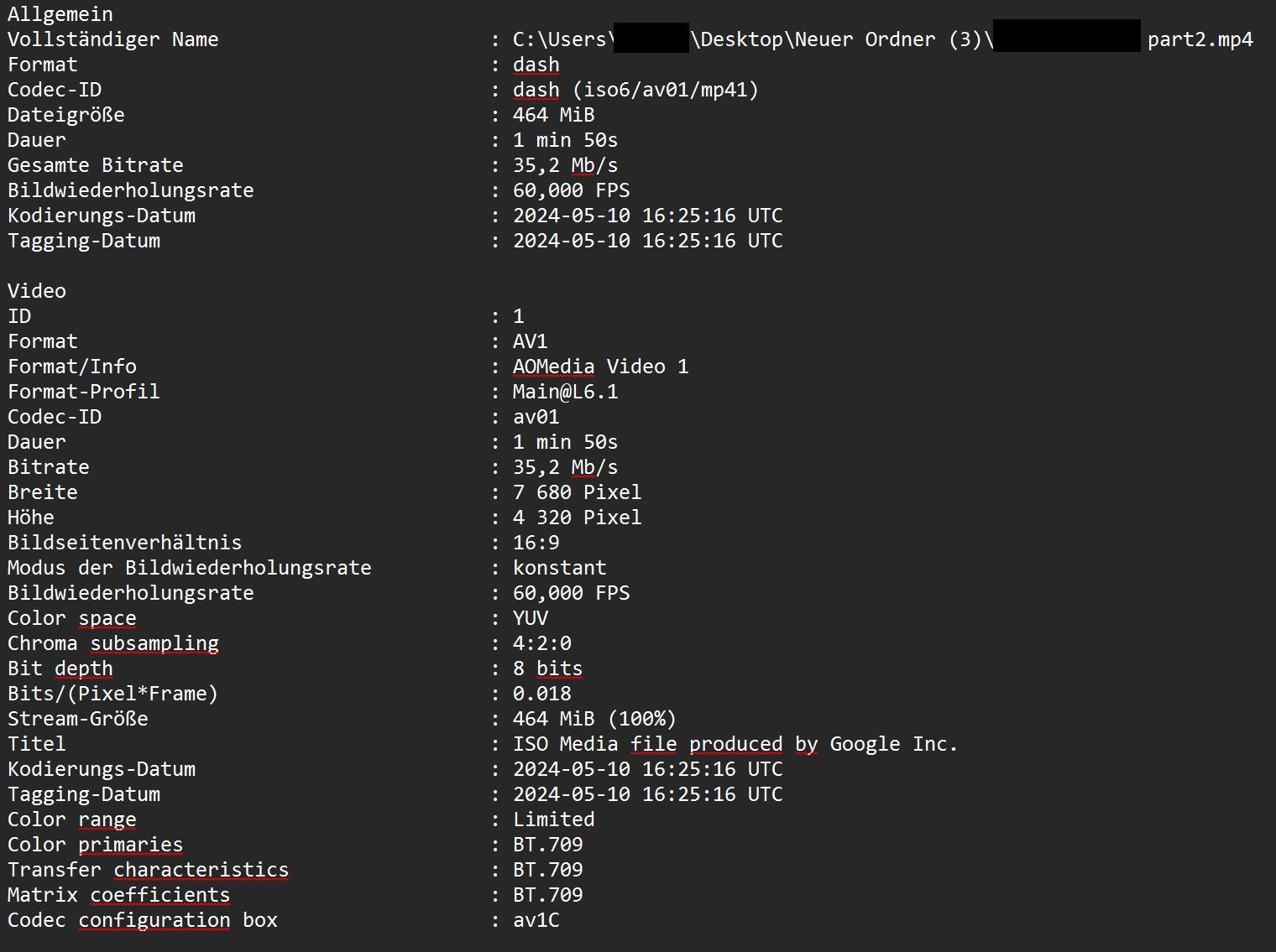

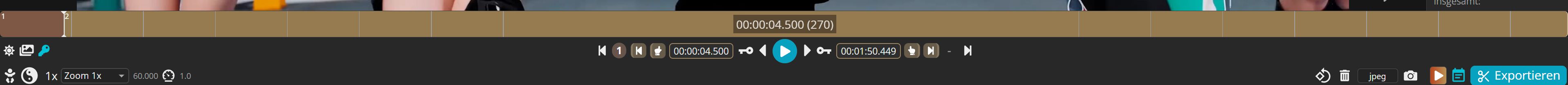

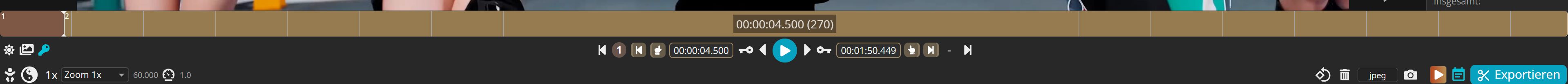

Es gibt folgendes Problem, ich will die ersten 4,5Sekunden von einem Video löschen. Aber egal was ich auswähle, wird immer komplettes Video abgespeichert. d.h. ich habe schon versucht das Video in 2 Segmenten zu verteilen. Es werden zwar beide Segmente exportiert. Aber das zweite Segment, warum auch immer, wird in volle Länge von 0-... abgespeichert. Genauso, wenn ich versuche 1. Segment explizit zu löschen, speichert er trotzdem ein komplettes Video. An was könnte es liegen?
danke

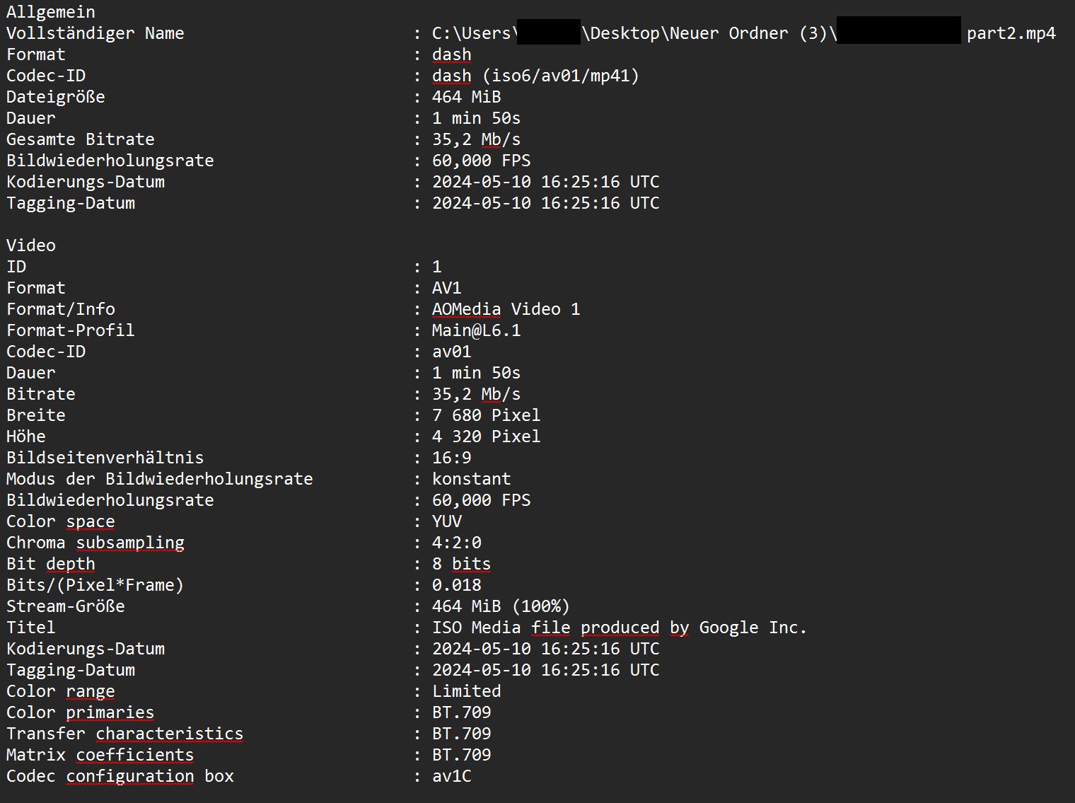

Ich kenne mich mit diesem konkreten Programm nicht aus. Aber encodiertes Video lässt sich, soweit mir bekannt, verlustfrei nur an Keyframes schneiden. Hast Du das beachtet? In welchem Videoformat und Codec liegt die Quelldatei vor?

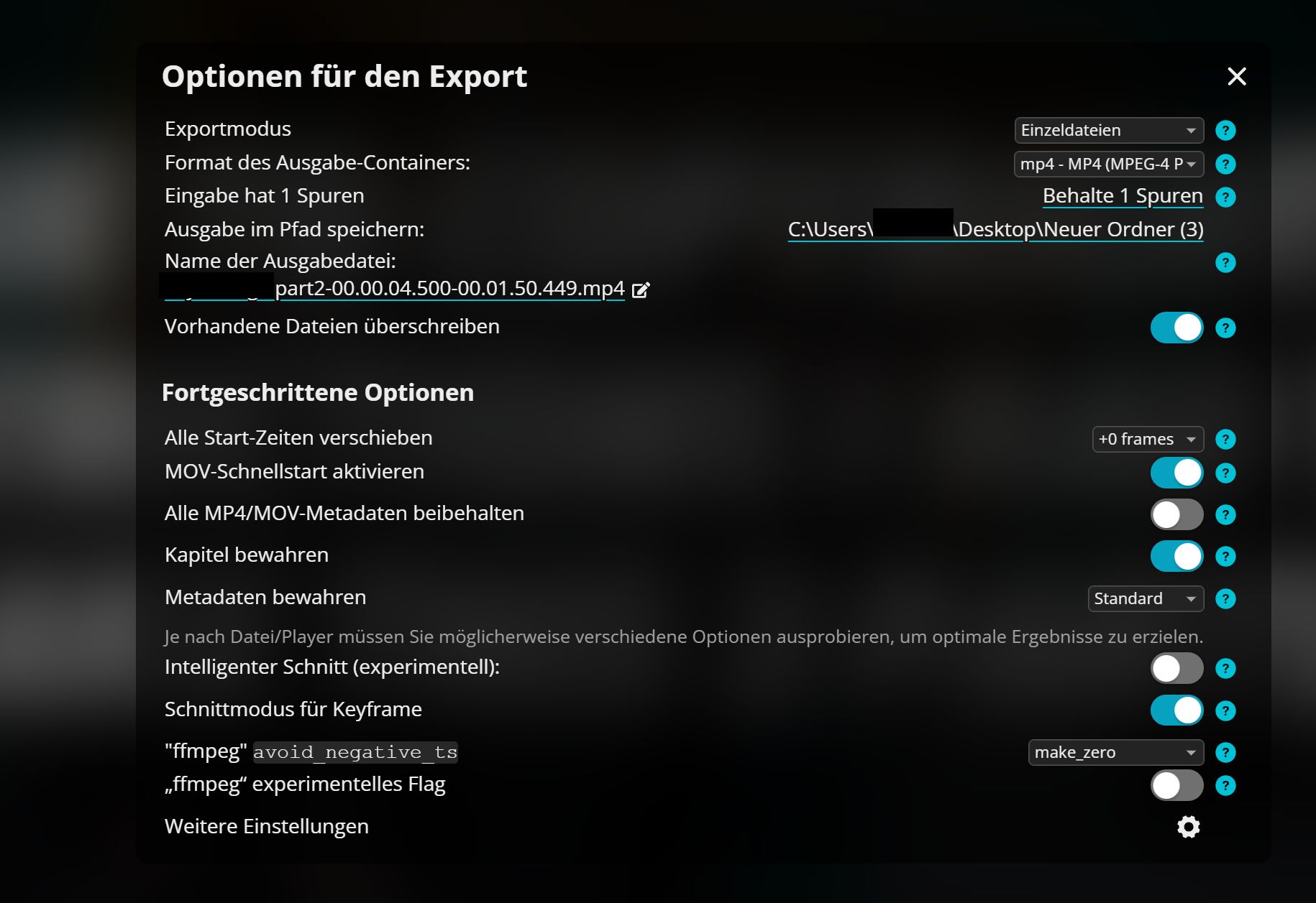

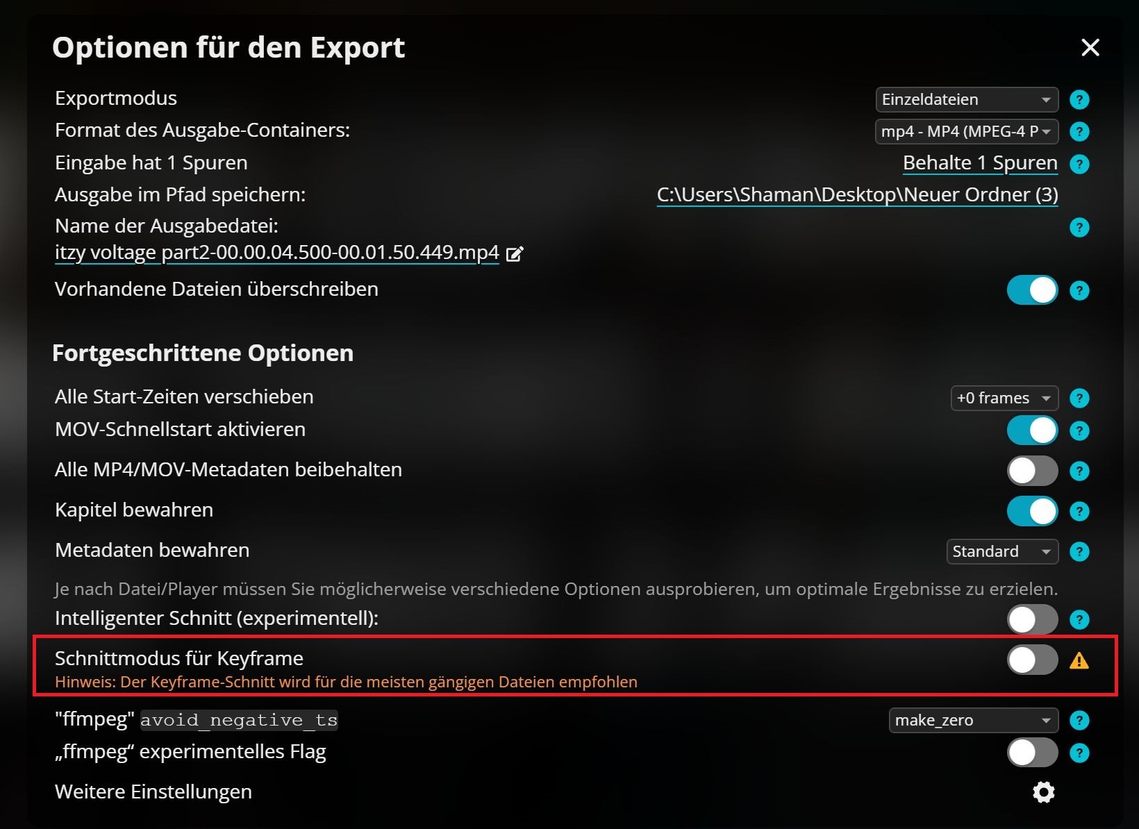

Du musst den Keyframe-Cut deaktivieren. Dein Schnittpunkt liegt vor dem ersten Keyframe. Ohne Reencoding kann das Programm aber nur auf einem Keyframe schneiden.
Reaktionen: evilnear und Monkey D. Ruffy

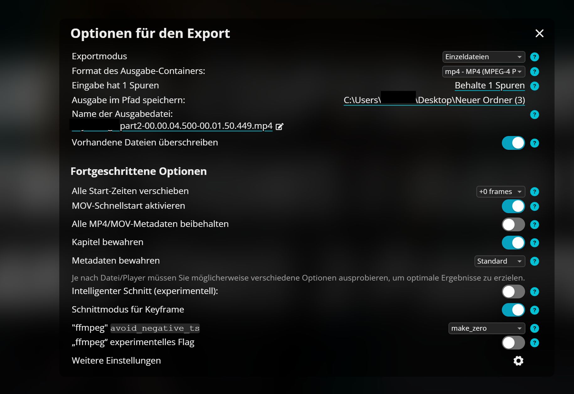

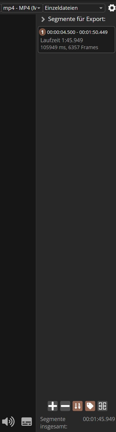

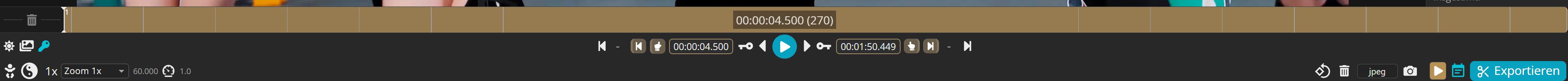

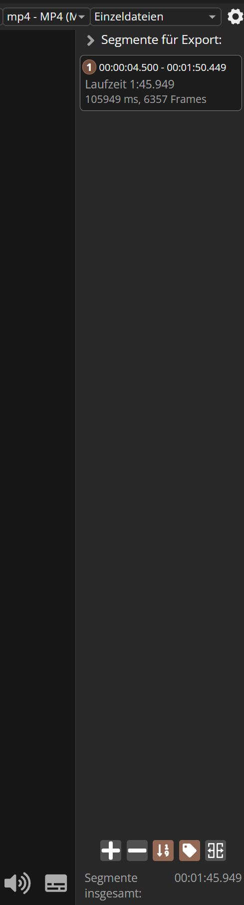

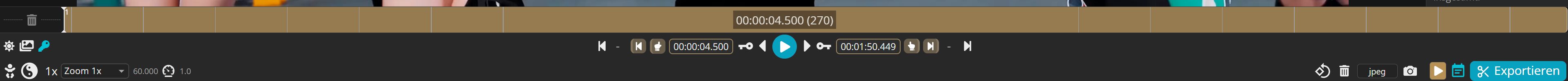

Es sieht folgendermaßen aus:
@ArdNsc Danke dir, jetzt hat es endlich geklappt.
